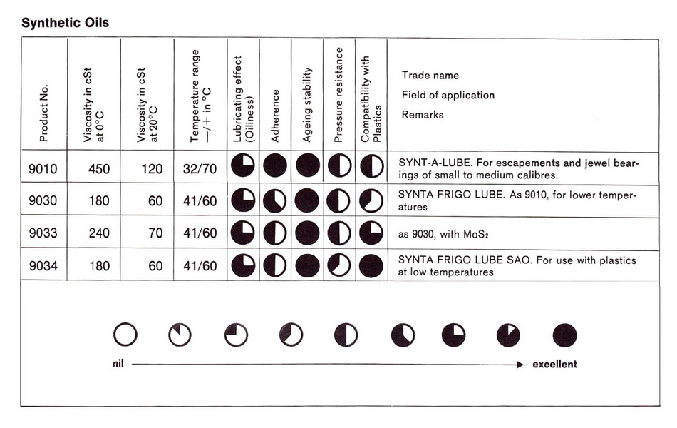

Сообщение от Graf Посмотреть сообщение
Хотелось бы уточнить назначение этого масла.
9034 - SYNTA FRIGO LUBE SAO. For use with plastics at low temperatures (Для использования с пластиками при низких температурах)
Этот пользователь сказал Спасибо! Андрей Крукович за это сообщение:
Graf (14.05.2016)
Добрый день, Дмитрий!
Сообщение от Андрей Крукович Посмотреть сообщение
Да, Андрей прав.
Я бы немного добавил.
В сути 9034 тот же что и 9010, но с ухудшенными характеристиками, причиной запроса о работы с пластиками при низких температурах, так что уменьшились вязкость, прилипание и устойчивость к давлению.
Не вижу применение масла 9034 в часов, ее можно использовать в некоторых других механизмов которые сделаны из пластика которы подвергаются воздействию низких температур.
С уважением, Душан
Название: Moebius Lubricants - 9034.jpg
Этот пользователь сказал Спасибо! Душан Грујић за это сообщение:
Graf (15.05.2016)

9034 используется в кварцевых часах, как альтернатива 9014. К примеру ETA F06, F05 и т.д.
