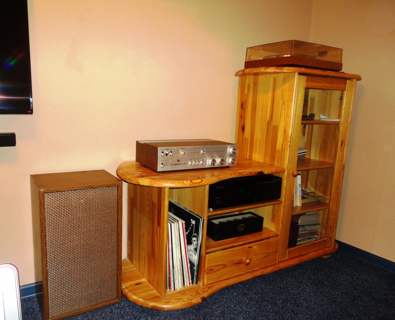

Старинный Teleton ea 30. Сейчас сфотографирую, но по моему показывал уже.

Может его заземлить?!
Сообщение от Механик Посмотреть сообщение
Всему своё время... Мои часы

В колонках. Я наушниками не пользуюсь, просто штекер(переходник) от них использую как анти ЩЩЩЁЛК. На фото видно, он золотого цвета торчит из усилителя. Включаю усилитель, а потом медленно вынимаю штекер. Щелчок почему-то гораздо тише.

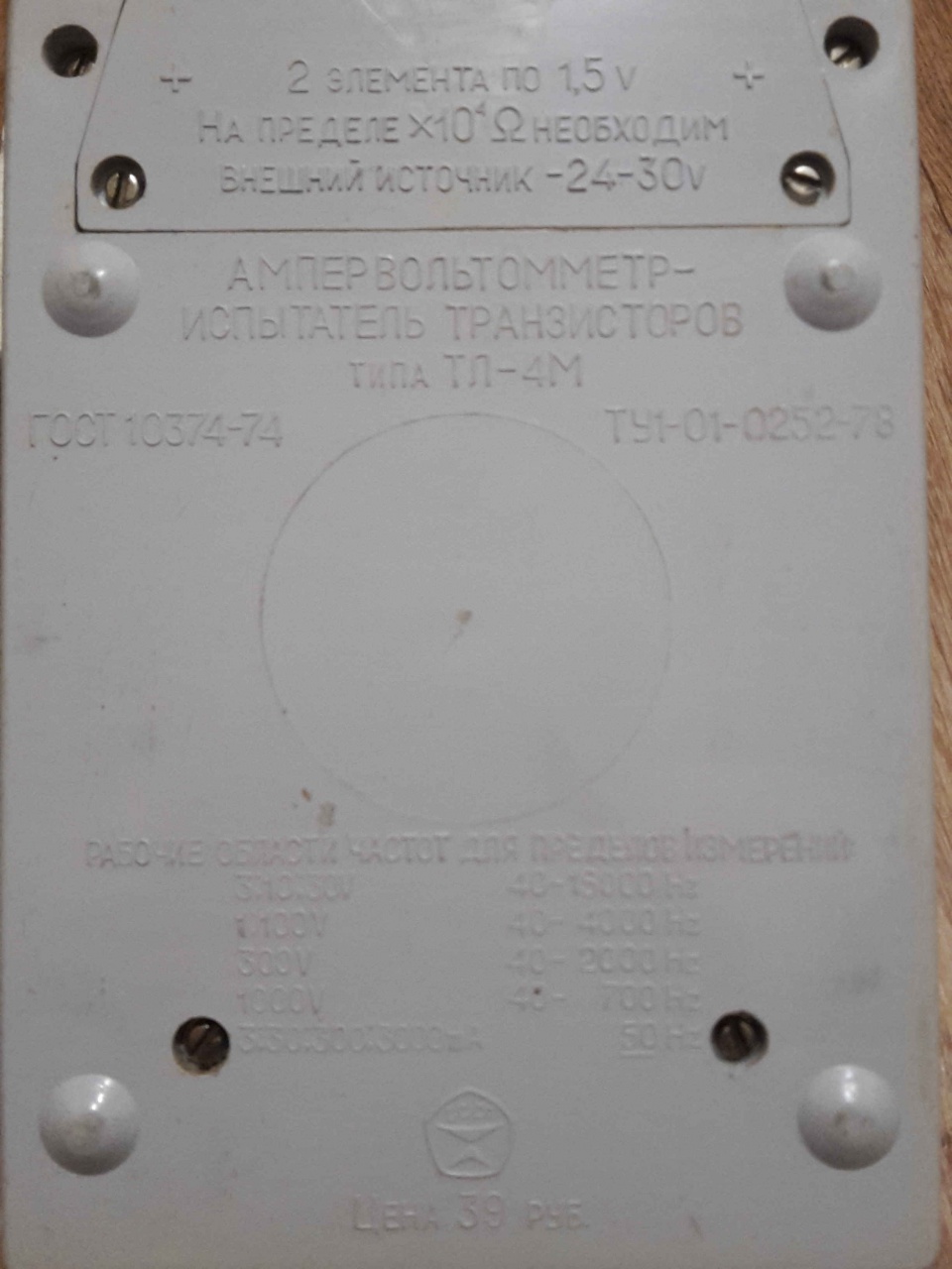

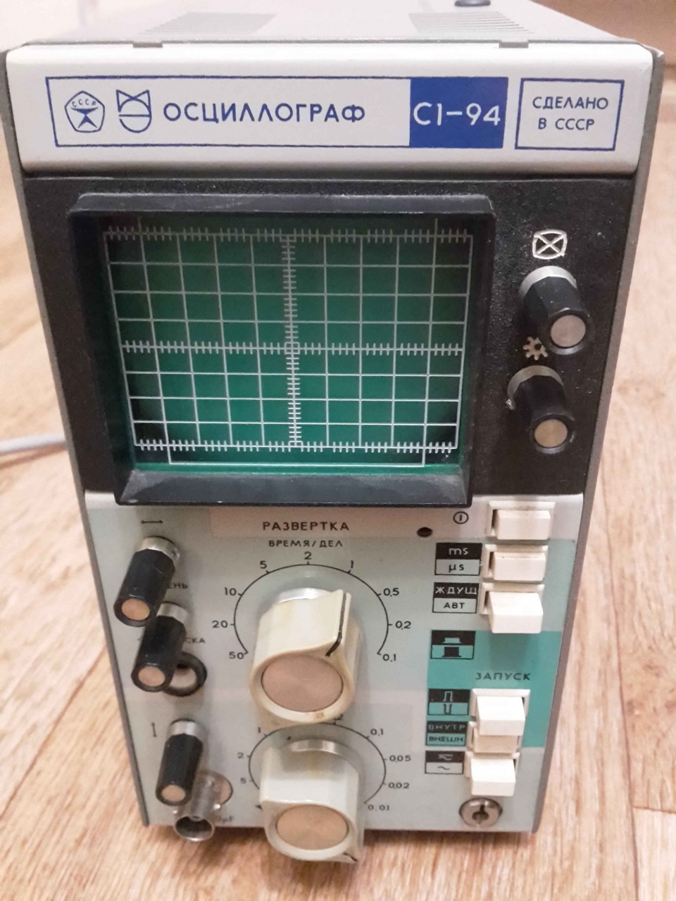

У меня до сих пор мультиметр, который я купил во время учёбы в МРМТ, сейчас такой техники уже не делают. 1983 год. Работает как швейцарские часы. И осциллограф тоже из тех времён, покупал уже после армии, когда работал в почтовом ящике. Измерительная техника в СССР была очень качественная, чего нельзя сказать о бытовой. Настройка и ремонт аудиотехники это было раньше просто хобби, на работе настраивал блоки для подводных лодок, там КиП были гораздо круче .
