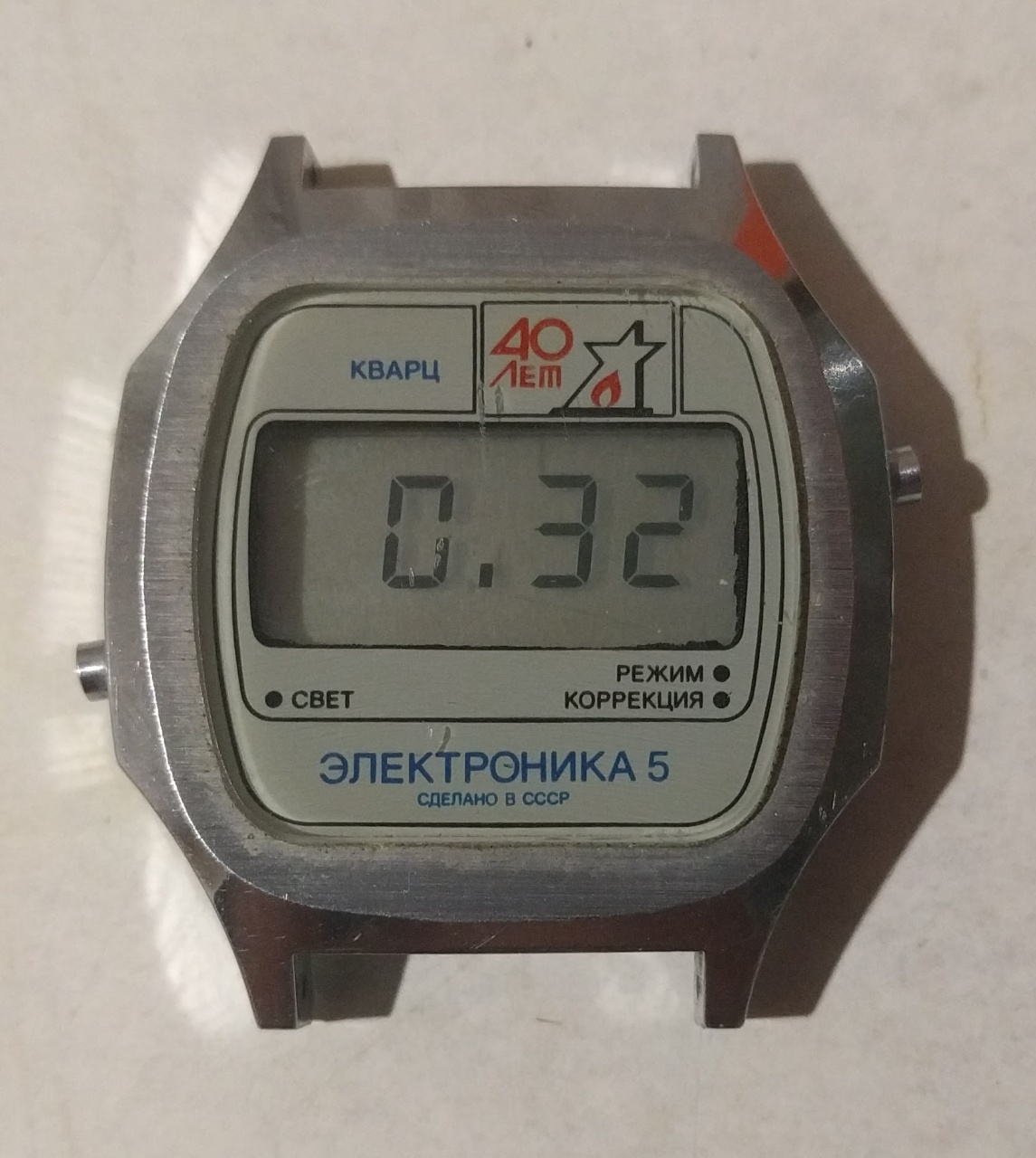

Взял на Аукро за 60 грн (немного меньше 200 ₽) вот такую красоту. Модуль был в хлам, пришлось собирать из другого.
Кстати, вопрос. Существовала ли такая же на классическом 30351? Попалась на Аукро, но я не уверен, что там не переставлено стекло.

Кнопки уже сближены, по маске 85 год - вроде бы все аутентично

На моей да. А вот на той, что по ссылке? Это разные часы.

Видна обойма модуля в апертуру - видны следы подгонки стекла в корпус - сколы и ушла рамка.
Просто воткнули подходящее стекло, котлетос.

А что, корпуса тут разные? Внешне очень похожи, кроме расположения кнопок.

siealex,
у этих корпусов, кроме всего прочего, также отличаются и посадочные места под стекло. Поэтому, чтобы вклеить стекло в корпус по ссылке, его (стекло) и подвергли такой суровой обработке.

ну стекло могло быть чуть больше, такое мне встречалось. Может плохо остатки прошлого стекла удалили - клей дал лишнюю толщину.

нет. У корпусов Э5-204 и Э5-204А разные посадочные размеры под стекло по вертикали. У корпуса часов siealex верхняя и нижняя грани под стекло идеально ровные (Э5-204А), у стекла тоже. А у корпуса по ссылке эти грани с небольшим скруглением (Э5-204), и по вертикали в углах длина меньше. В общем, стекло от Э5-204А в корпус от Э5-204 просто так не вставить, нужно пилить.
