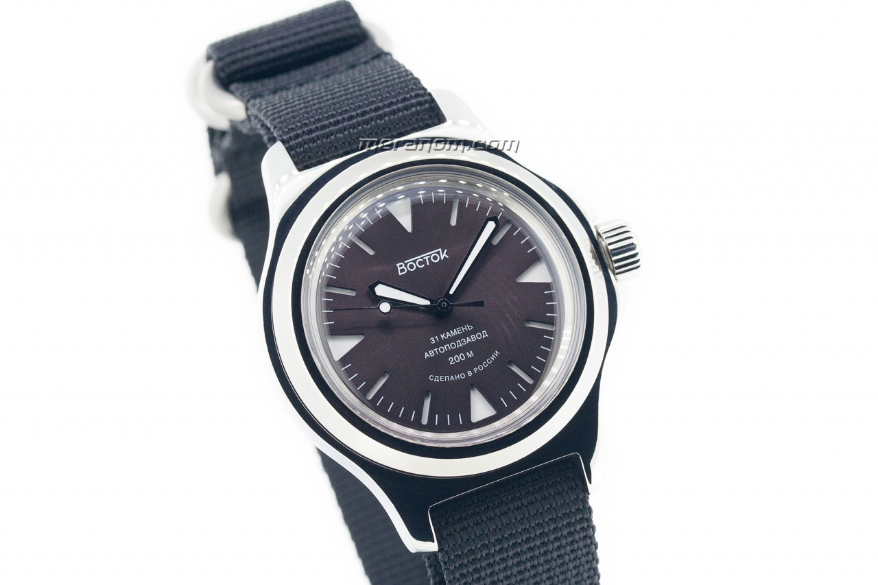

Подскажите пожалуйста, вот читал тут где-то, что у амфибий SE от меранома стоят трибы не стандартные и ещё что-то и механизм не совсем пригоден для перестановки на него стандартных стрелок и циферблатов.... или это не у всех так?
Во вложении всем известная SE, как у неё дела обстоят с этим?

точно так же как и всех других SE стандартные стрелы не пойдут ))) если минута и часовые ещё как то , то секунда 100% !

А у меня подходит.

ИМХО. Все отличие заключается в высоте трибов, у стрелок которые весла очень глубокое посадочное место, поэтому разница должна быть больше чем обычно. Но на практике все взаимозаменяемо. У меня весла стоят на 2209 в бочке с золотыми индексами, секунды СЕ и на 2409 советском, и на 2416 из Секондовской лимитки, а на СЕ секунда от ЮА ( которая огромная с глазом)
