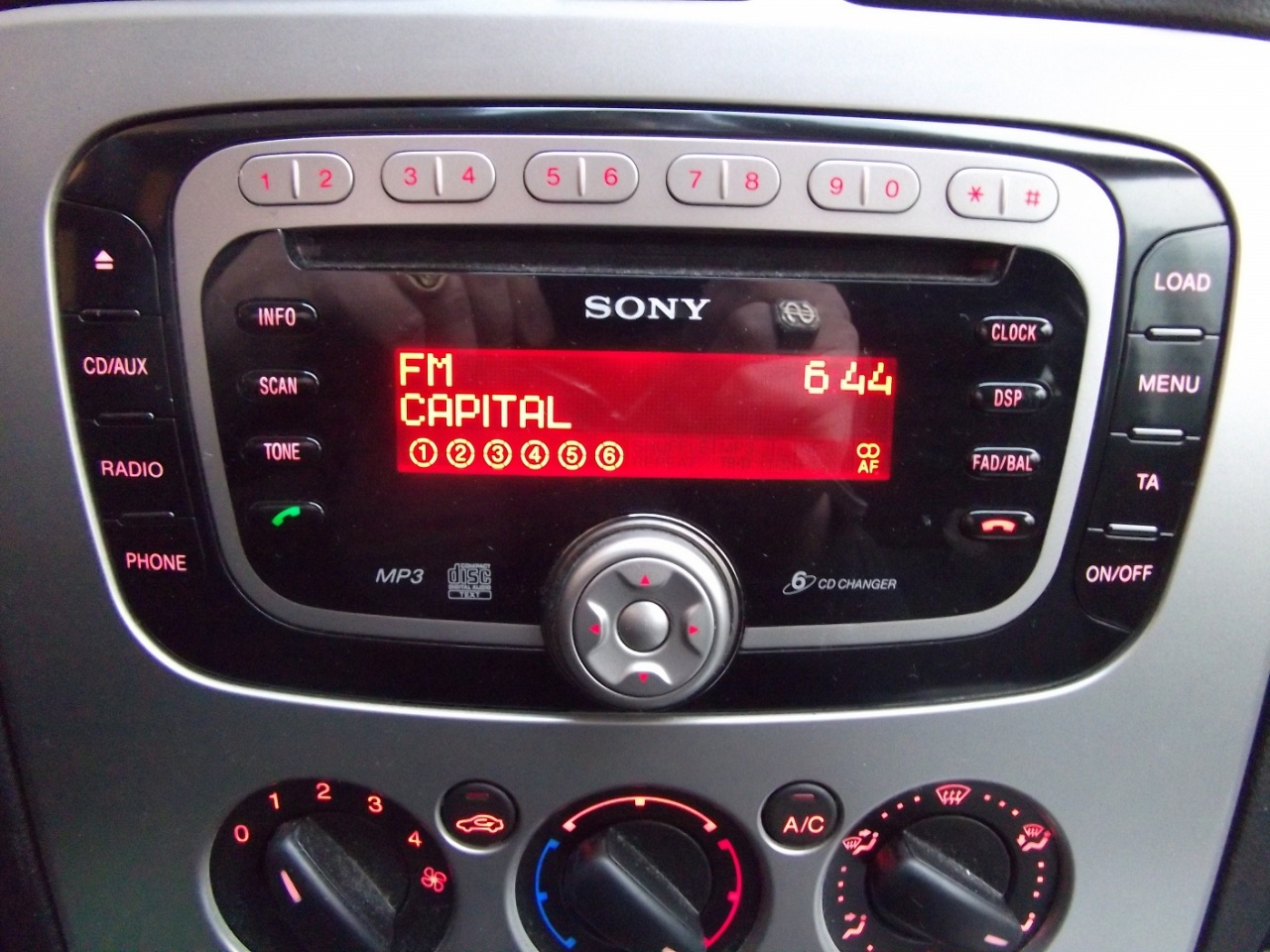

щас много разговоров про DSP, а я у себя на автомагнитолке dsp нашел. Это то же dsp или какое другое?

Сообщение от Scarface3133 Посмотреть сообщение
Ну бывает и на магнитолах-авто конечно.Но нужно уточнить,что за девайс,а то может это DSP совсем не то DSP что они имели ввиду...

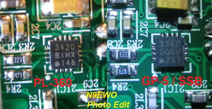

DSP-это крохотная цифровая микросхема,когда сигнал аналоговый приходит на нее,она его с помощью цифры обрабатывает,и уже подает дальше нам-она занимается обработкой сигнала.
Вот так выглядит,бывают разные модификации,зависит от места применения...
Слева микросхема Si4734-она стоит в Tecsun PL-360(и во многих других),а справа Si4735-она стоит в Tecsun PL-365-уже поддерживает SSB.Она крохотная,но именно она управляет большинством процессов-это разработка США из силиконовой долины.
Вот ниже ссылка,если кому интересно-это подробнейшие характеристики этой микросхемы.
https://iprototype.nl/docs/am-fm-rec...eet-si4735.pdf

что там, что тут Dsp означает digital sound processing, т.е. цифровая обработка звука, но все-таки смысл, наверное, разный вкладывается. хотя я на этой магнитоле тоже на DXил - украинское радио из николаева, тарановки, иран, приднестровье - все слышал на средних волнах безо всяких дополнительных антенн
