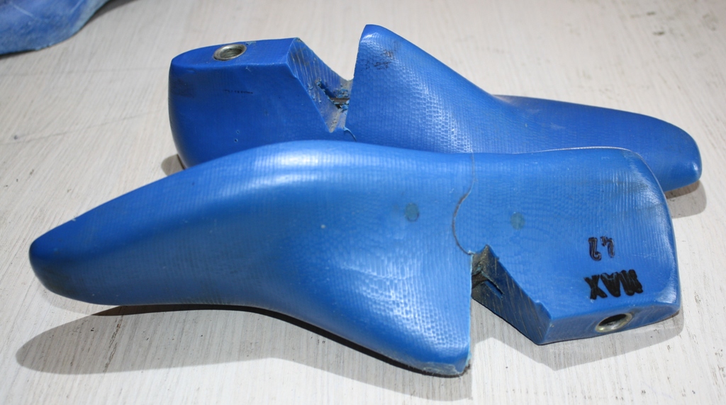

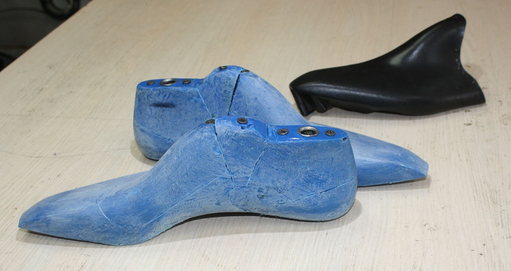

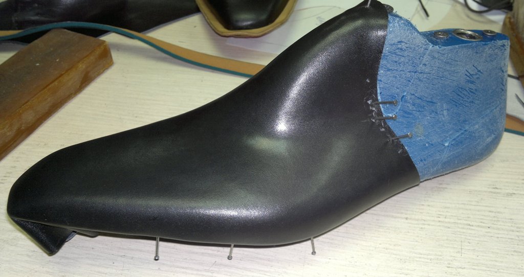

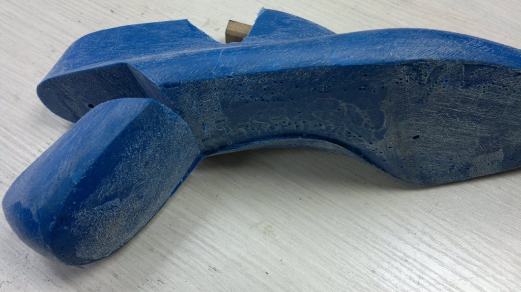

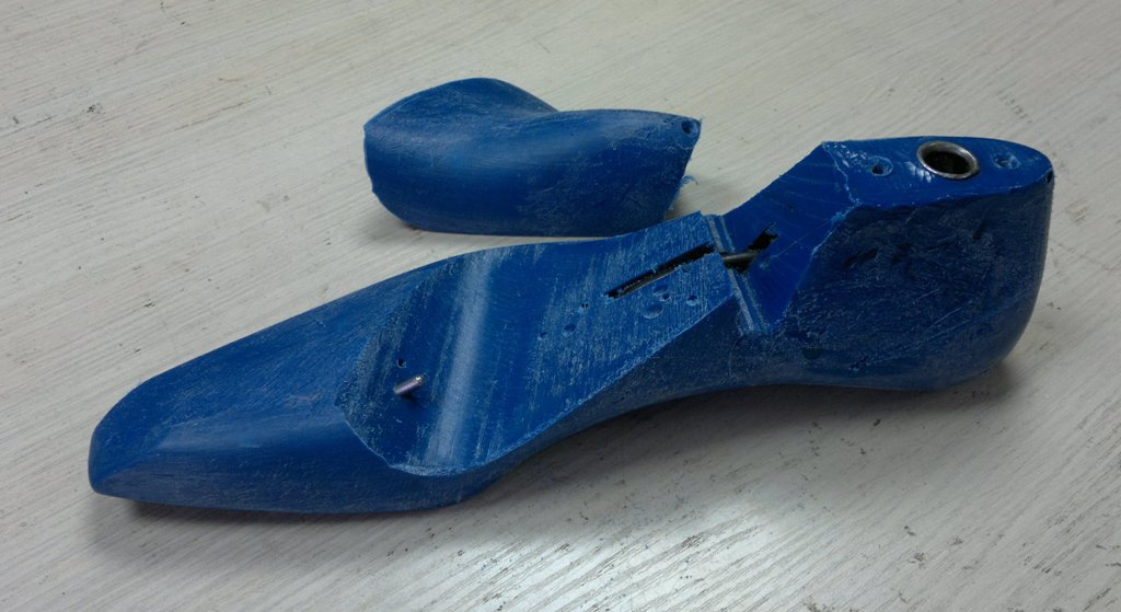

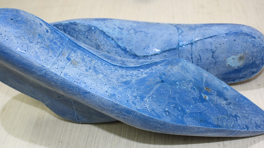

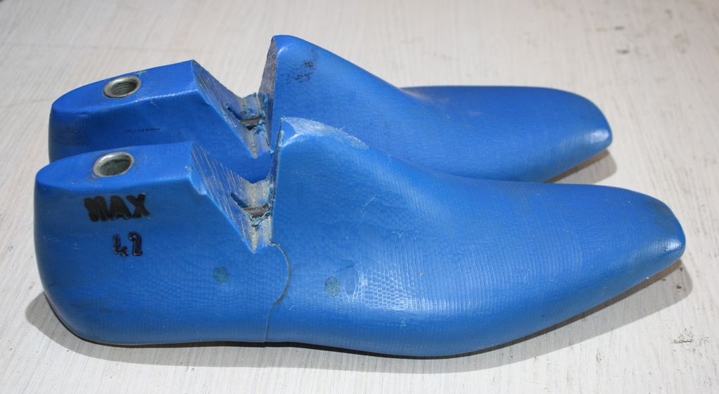

Всем,здравствуйте. При пошиве обуви на заказ (bespoke) подгонка колодок к стопе заказчика сопряжена с трудностью снятия с этих колодок примерочной обуви,которая в свою очередь не так плотно затягивается на колодку как финишная готовая обувь. При пошиве RTW обуви используются стандартные колодки,обувь с которой снимается без особых усилий при сгибании передней части колодки. Чем ближе подгоняешь колодку к стопе заказчика, тем все более невозможной становится снятие последующей примерочной обуви с колодок (приходилось даже резать примерочную обувь). В сгибающейся колодке я вырезаю глубокий клин, чтобы продолжить подгонку колодки,но и этого бывает не достаточно и приходится делить еще пяточную часть колодки.
И еще, детали верха обуви на колодку для bespoke перед сшиванием нужно отформовать, иначе невозможно будет затянуть на колодку.
На фото я представил стандартную колодку и колодку для bespoke обуви, а так же отформованную деталь для последней (надеюсь) предварительной обуви.
