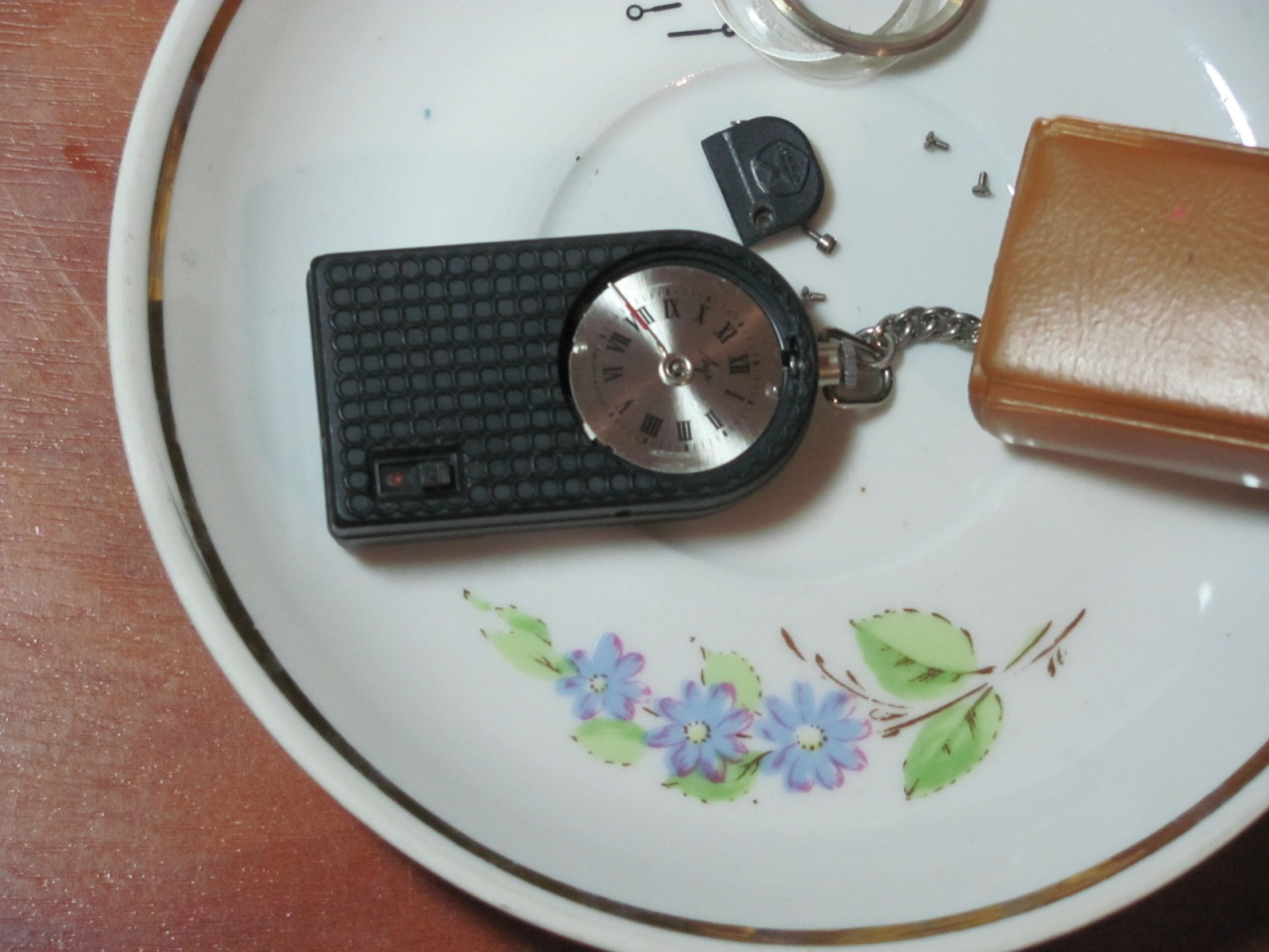

Спрошу здесь, дабы тем не плодить... Мой коллега где-то нашёл вот такое чудо белорусской техники. У моих родителей тоже где-то похожие лежат. Не богат ли кто инструкцией к этому будильнику? Не знаю, какие батарейки туда нужны и сколько. Механизм я почистил, но без батареек проблематично часовую стрелку правильно поставить.

Батарейка G3 или G5 (какая подойдёт по высоте), одна.

Vasiliy K,
сканы инструкции я выкладывал здесь.
Батарейка используется одна, типоразмер AG6. Лучше купить и установить оксид-серебряную.

Ясно. У этих часов не хватает контактной пластины на крышке, придётся её делать. Я так понимаю, что эта платина должна контачить с бобышкой под винт крышки батарейки.

Vasiliy K,
я так понимаю, речь идёт о пружине, а не о пластине. На фото ниже она присутствует (фото nepg из темы Луч Кварц 2361).

Да, там должна быть пружинка. Теряется часто - она там никак не закреплена. Я ставил пружинку от китайской шпильки для ремня, укоротив её до нужной длины.

WhiteLion, я о механическом будильнике-брелке с электрическим сигналом, а не о кварцевых наручных. Сделаю детальку эту, за ответы всем спасибо.
