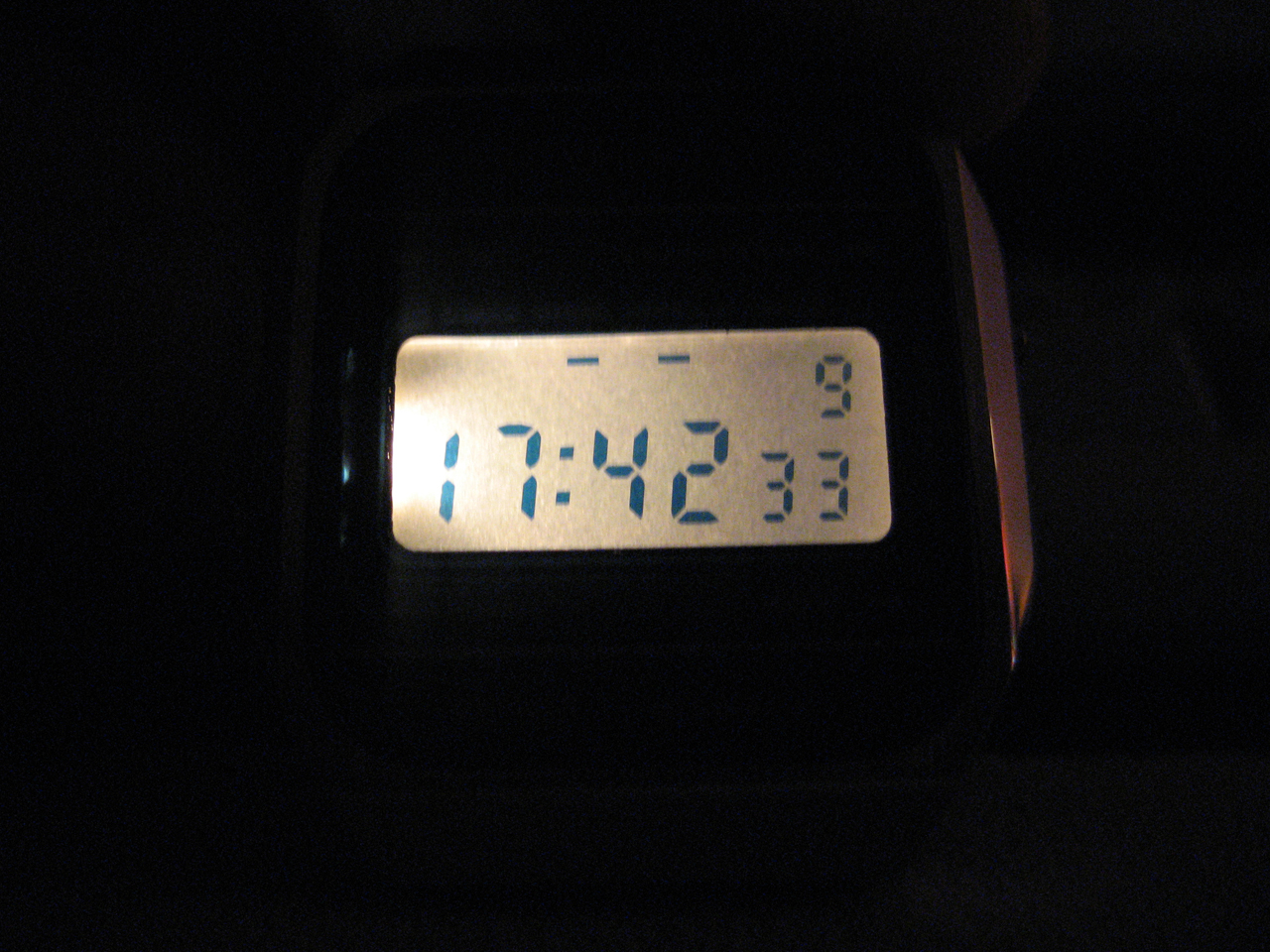

Melnikov Evgenyi,
поздравляю с раритетищем!
А подсветка в этой модели да, очень хорошая.

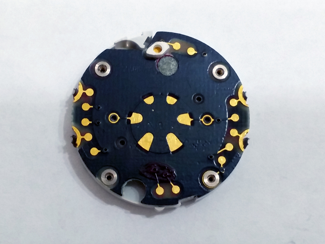

Как оказалось на 29368 было два вида ЖКИ, как и два вида плат.
Кто- то еще об этом знал?
С Уважением Мельников Евгений.

Они совместимы между собой?
Как видите да. Мне попался только один такой жки.

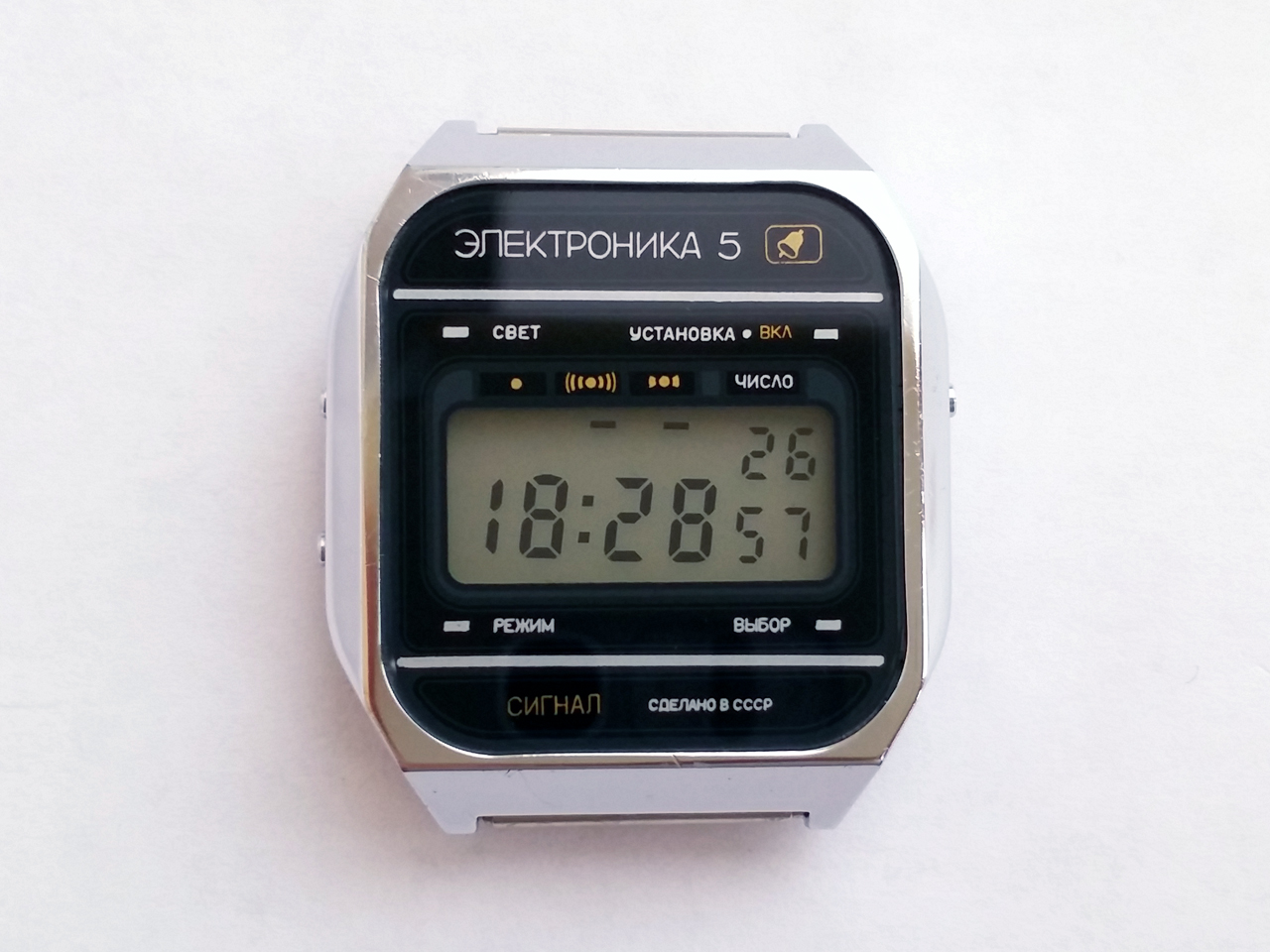

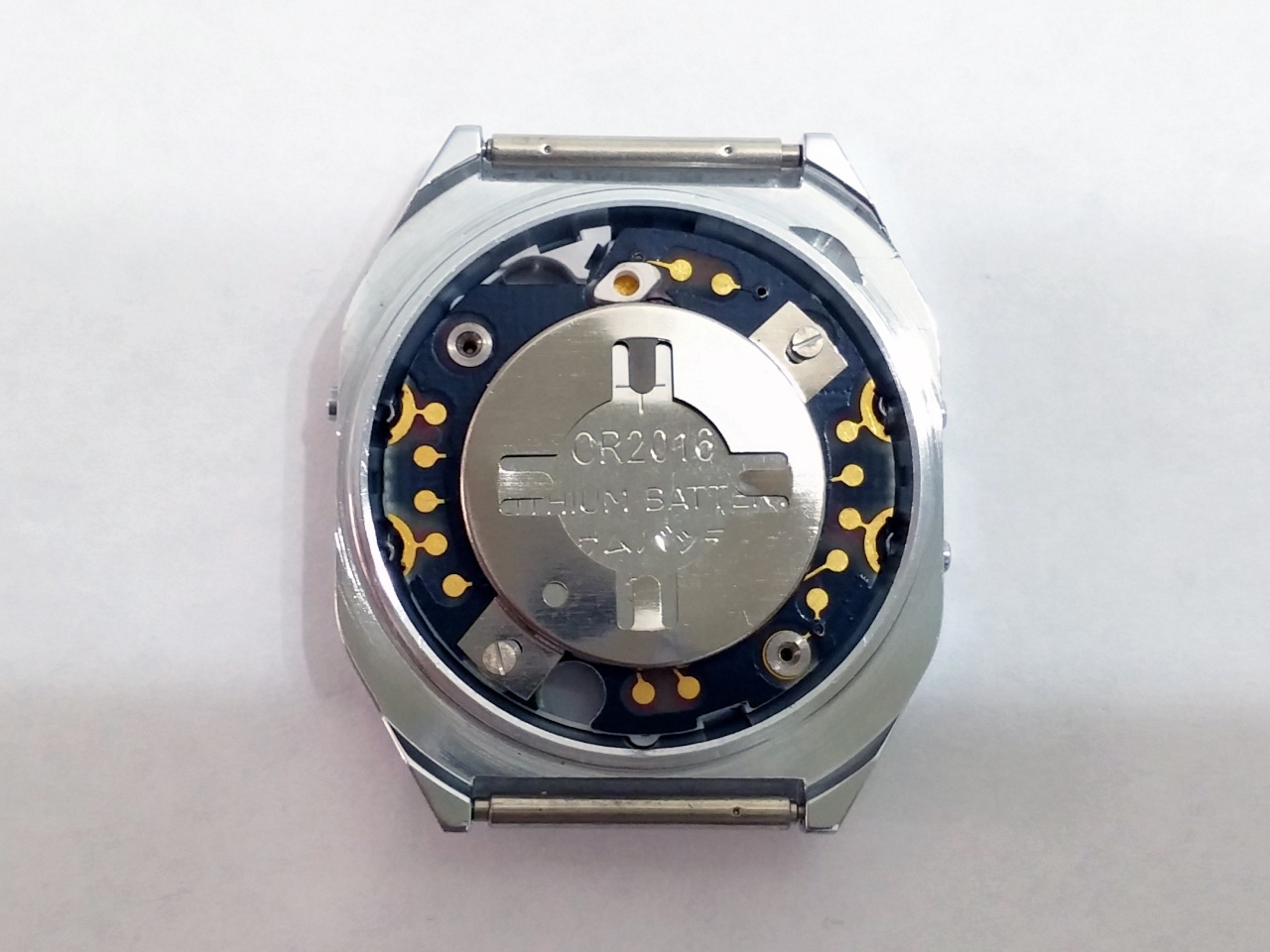

Небольшой фототчёт по сборке Электроники 29368. Отдельное БлагоДарю Женю Мельникову за предоставленный модуль.

Такая шикарная подсветка у этой модели вообще или это мастерство профессионалов?

Похоже, тут стандартная лампочка от Электроники подключена на 3 В. Поэтому и такой яркий свет. Кстати, туда можно спокойно втулить SMD светодиод размера 0603 с резистором такого же размера на 200..300 Ом.
Всего-то и делов, а какой эффект!
