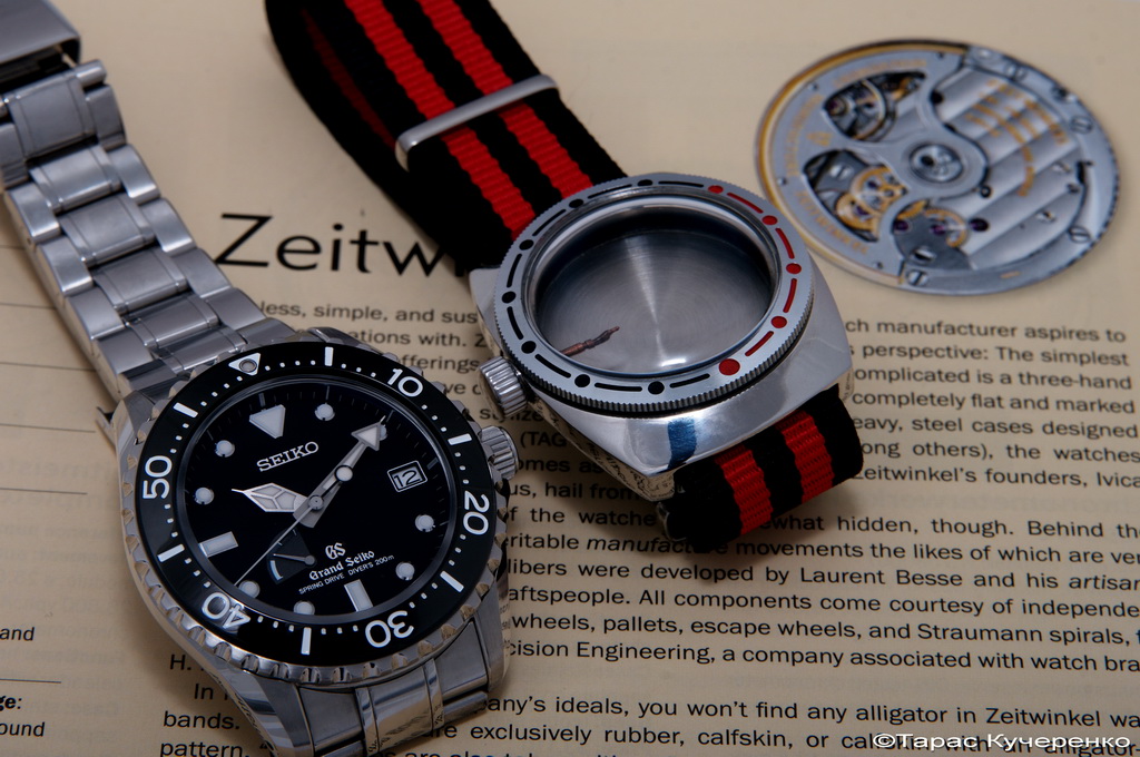

Проба пера :)
Приветствую всех уважаемых модификаторов своих Амфибий!
Я в этой теме впервые, но кое что со своими часами уже научился делать.
Корпус данной бочки расточил под шпильки на 22. Конечно без специального оборудования это делать очень тяжело. На станке фрезой было бы на раз-два.
Отполировал корпус, крышку и кольцо. Заменил стекло на новое. Безель не родной поставил.
Только что ради интереса переставил механизм с Desert Shield в данный корпус. Прикинул с черно-красным НАТО, вроде бы ничего так, но ремень ЗУЛУ более громоздкий, брутальный и пряжки у него округлые, как бока у бочки. Плохо, что нет у меня ЗУЛУ пустынный камуфляж на 22 мм. Он бы сюда очень хорошо подошел. Механизм конечно же я поставлю в родной корпус, а сюда придумаю какой нибудь еще
Название: GS и Амфибия..jpg

Сообщение от Тарас Кучеренко Посмотреть сообщение
Хорошо получилось. Чем точили - дремелем?

Сначала начал им и карборундовым камнем. Камень хорошо так стачивал, но вместе с тем и сам начал терять форму. Становился не прямоугольный, а округлый, что не приемлемо при создании прямых углов.
Пришлось корпус взять на работу и там с помощью алмазных боров и турбинного наконечника со скоростью вращения 300000 оборотов в минуту точить с водяным охлаждением.
Отверстия под шпильки высверливал уже не алмазом, а твердосплавом.
