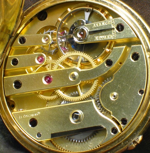

Сообщение от Edgardro Посмотреть сообщение
Честно говоря я раньше полагал, что у каждой компании известной стояли в часах свои мануфактурные калибры (да и не я один)).НО проанализировав эти калибры я пришел к выводу,что они уж больно одинаковые и сходства их поражает.Кто то называет это явление стилем Лекультра, однако меня такой вариант совсем не устраивал и дело принципа являлось доказать псевдознатокам их некомпетентность.
Компетентность без осторожности не возможна. Как Вы думаете, сколько есть серьезных научных трудов по истории часового дела Швейцарии, основанных на архивных данных мануфактур, сопоставлениях калибров и прочее? Обзоров, конечно, много. Но их ценность в этом плане вызывает сомнения, сведения, сообщаемые ими, зачастую, противоречивы. Есть книга K. Pritchard "Swiss Timepiece Makers 1775-1975", правда и к ней есть вопросы: сейчас занимаюсь опровержением отнесения ею марки Syren к Record watch Co (это скорее даже не марка, а грейд. Чей, если интересно, могу изложить в отдельной статье).
Вы, Edgardro, заметили, что в швейцарских часах в массе своей стоят похожие калибры. Более, того, чуть ли не в каждых вторых часах стоит что-то похожее на калибр Лекутр, разница лишь в исполнении: здесь и именитые мануфактуры, и никому теперь не известные марки и ноунеймы. Как Вы думаете, какие нужно иметь промышленные мощности, чтобы обеспечить это производство не то, что даже недоведенными механизмами, но и просто эбошами? При этом умудряться производить собственные репетиры и простые механизмы с "ручной доводкой". Конец 19 века - начало 20 века начало эры массового машинного производства часов, внедрения оборудования, позволяющего вести почти полный цикл производства. Поэтому, моя позиция в этом случае предельно жесткая - не подписанный механизм можно отнести к мануфактуре только при соответствии исполнения калибру, относительно которого нет сомнений в принадлежности к данной мануфактуре. Вот в этом вопросе приверженность швейцарских часовщиков к swiss bar и играет с Лекутром злую шутку - изучать приходиться буквально все до мелочей и все равно сомнения остаются - а может не Лекутр (где, в конце-концов, каталоги мэтра? Это бы сняло массу вопросов)? Поэтому, компетентный человек скажет - возможно Лекутр или стиль Лекутр. Кстати, не факт, что приведенные на pocketwatch.ch калибры принадлежат Лекутру (эти механизмы подписаны LeCoultre, но опять же без каталогов мануфактуры установить что этот калибр разработал Лекутр не возможно).
Вот, кстати, подписанный Лекутр. Что здесь такого - обычная неравноплечая вилка, анкерное колесо изысканностью отделки не страдает. Был бы без подписи, или подписан каким - нибудь Вашелем, кто бы стал разбираться Лекутр - не Лекутр?

Низкопробное золото может окисляться (точнее окисляется не золото, а лигатура).

Ну по тонким калибрам это не прорыв, были и раньше и тоньше
http://www.horology.ru/dir/golay.htm
У самого есть и Тиффани 1, 38 мм толщиной, но явно не лекультр по мостам. Фотки позже приведу.
Калибры на фотках разные - на похожих хотя бы циферблат от одних на другой станет. А здесь и мосты по-другому закреплены - все другое, кроме, пожалуй, кинематической схемы. Я понимаю, что унификация появилась позже (с большой помощью ЛеФар), но эбоши все же были более близки, чем эти калибры. Я приводил пример с машинами. Есть очень похожие, но сильно разные: гольф первый и таврия, опель кадет и иж ода или дэу нексия. Так что считать (в аналогии с машинами) что для ДЭУ кузов выпускал Опель как-то неразумно. Лекультр вряд ли мог захватить все производство, ибо это была одна из мануфактур эбошей и готовых механизмов, которая стала известна лишь тем, что дожила до наших дней. А приведенная мной Жапи канула в лету. Хотя были и раскладки Тобиаса к примеру, Hahn Landeron - известный мануфактурщик, тот же Лефар. Мозер работал со многими, у меня есть мозер - фузейный детент. Лекультр не делал ничего подобного. В-общем из наиболее значимых дошли два калибра (swiss bar) и репетир в различных ипостасях. Ни хронограф, ни Детент, ни что еще. Так что не советую всю швейцарскую промышленность с ног на голову переставлять.
ЗЫ Золото отличается розовым цветом, который не окисляется. У меня много часов с накладками, золотые сразу видно. Единственное исключение амрериканцы - в этих калибрах золото (к примеру на колеса) наносили сверху колеса тонким слоем, как на корпус, дабы создать более эффектный вид. Колеса эти с обратно стороны латунные, а со стороны зубьев хорошо виден золотой лист толщиной микрон 20-30. Повторюсь, определение качественного калибра требует много опыта, ибо некоторые различия заметны лишь при вооруженном опытом и знаниями взгляде.
ЗЫЗЫ Калибр andara годов 1890х - нормальный завод головкой, прямой анкерный ход, мост вилки уже как в современных часах, позвляет сделать вилку легкой и короткой, а баланс максимально большим. Сравните с вилками 40-50х - они длиннющие, что делает угол подъема вилки просто гигантским (а этот фактор негативно сказывается на параметрах спуска).
ЗЫЗЫЗЫ Часто встречаю в других брендах Лонжин (особенно часто в часх США) и Юлис нардин (как базовый так и хронометровые), Зенит (у меня Линден на его калибре, на форуме не раз попадались часы с зенитовским калибром), и даже омега
