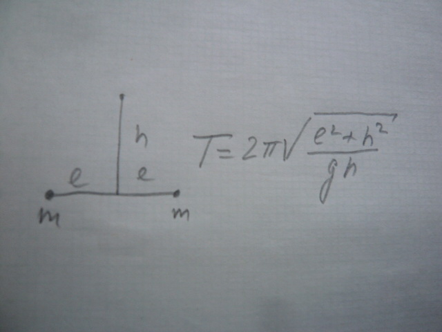

Сообщение от 4MASTER Посмотреть сообщение
А какои длинны должен тут быть нормального вида маятник ? Есть какои то расчет ? У меня как раз есть часы с такои же проблемои и места для такого маятника достаточно !
Вот
Эти 3 пользователей сказали Спасибо! mrayg за это сообщение:
Dima343 (13.03.2016), lbAdl (22.03.2016), varban (13.03.2016)
