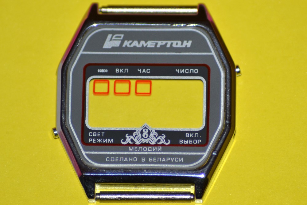

Сообщение от ivanovzaz Посмотреть сообщение
Вот хочу найти ЭЛЕКТРОНИКУ 5 (29367) с 8 мелодиями, как я понял искать нужно в часах 89-95, так как чип попадался в часах 89-95 годов
Не было в часах «Электроника 5» по 8 мелодий. Как отметили уже выше - только на «Электронике 52Б», в начале 90-х.
От себя дополню, что этот список исчерпывающий. Чип шел на производство в «Камертон» по спецзаказу. Так как музыкальные часы были востребованы, то даже специальную серию делали, чтобы подчеркнуть «крутость». Они и стоили много дороже.
Вот каким то чудом у меня завалялся и не был распродан новенький корпус:
