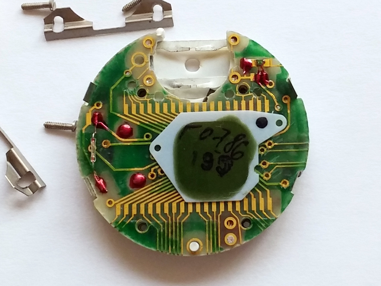

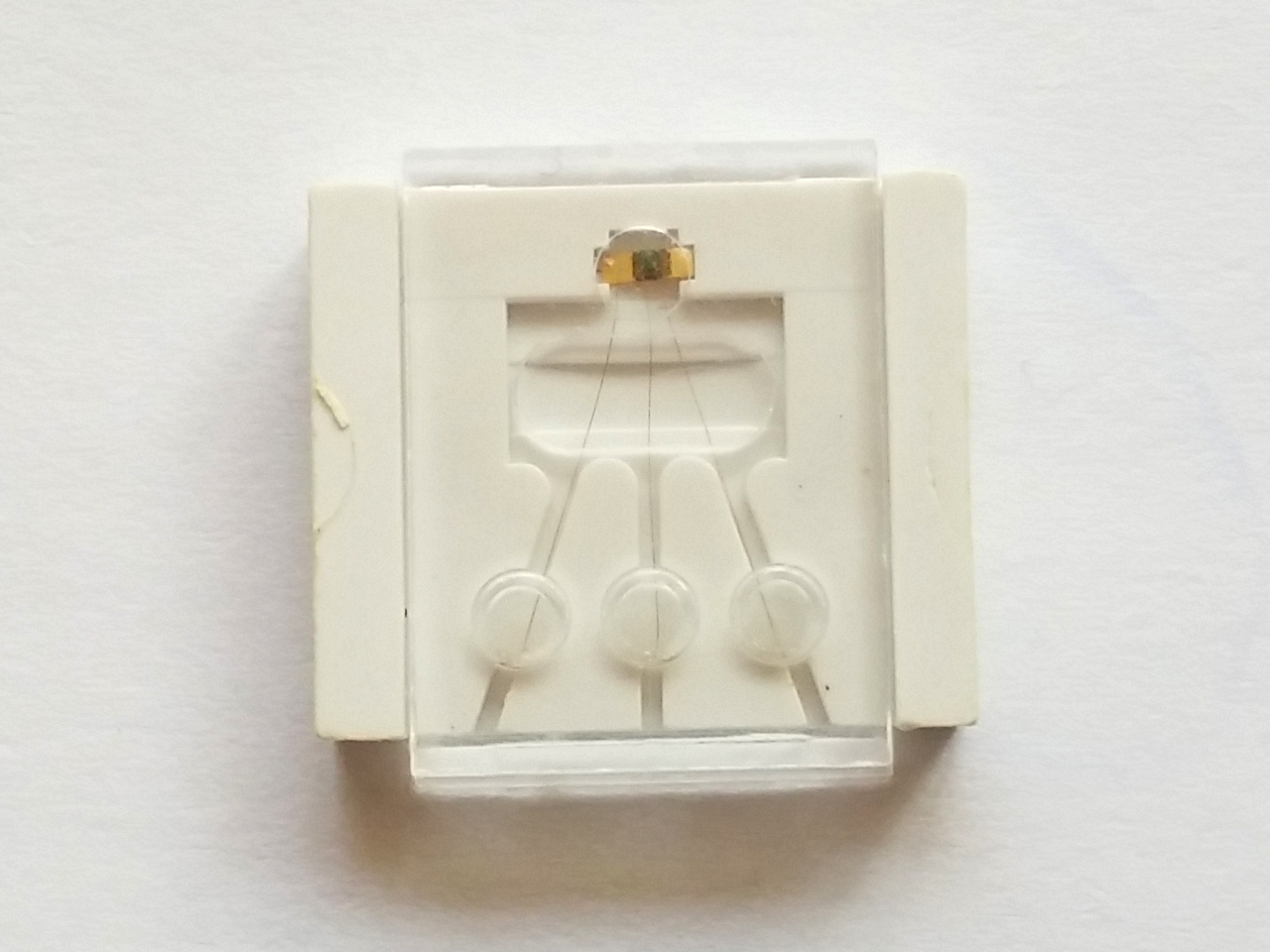

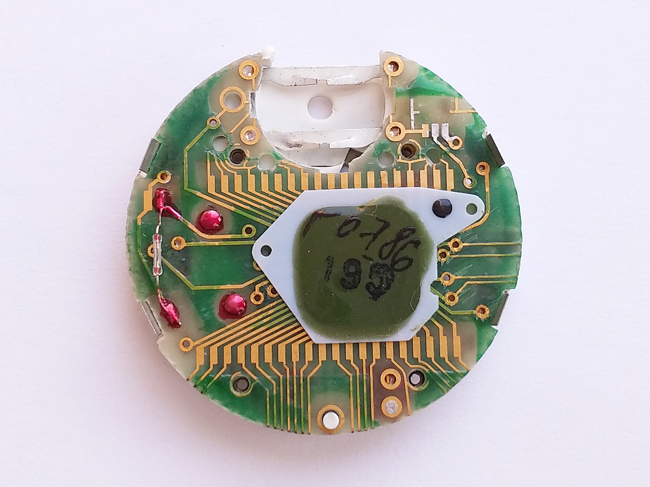

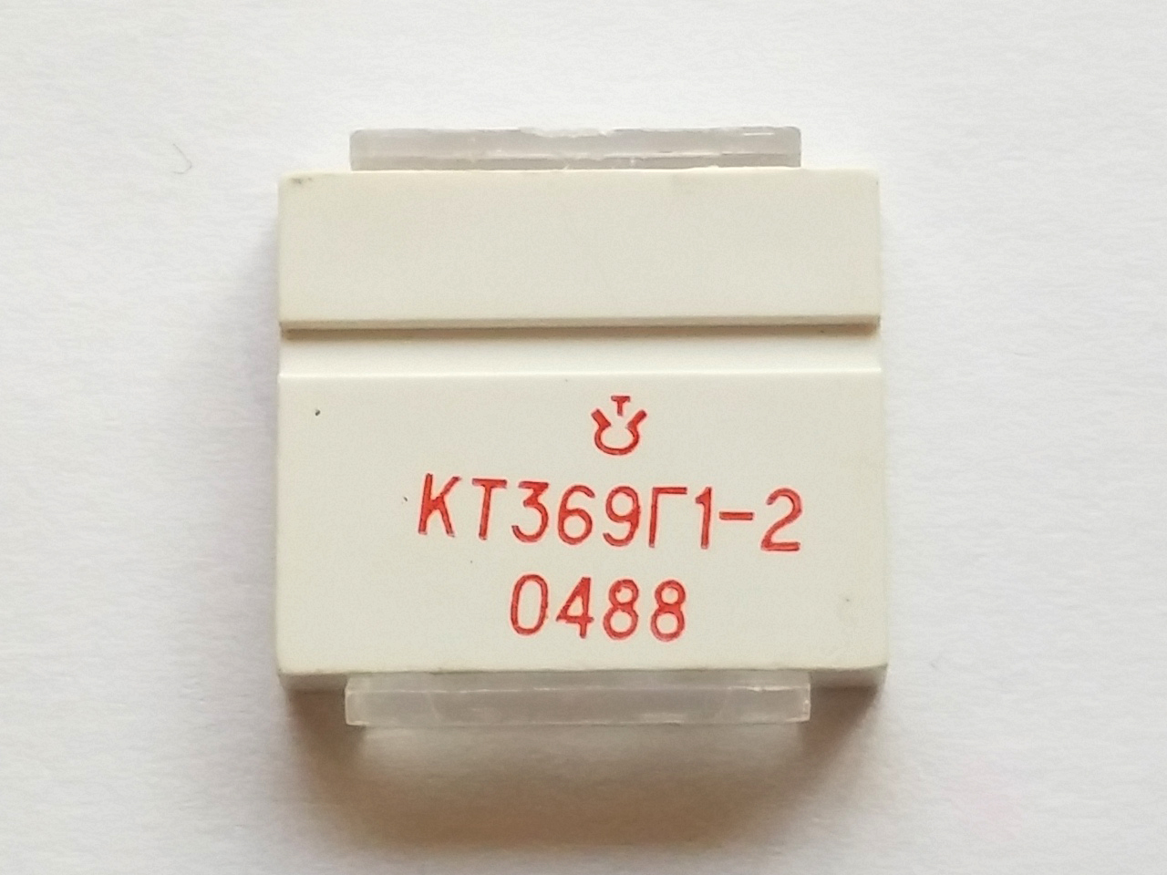

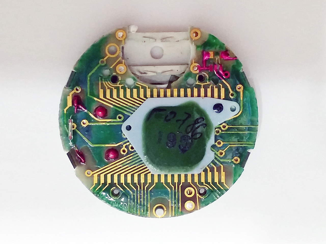

Замена транзистора на 208, звук появился. Небольшой фототчёт.

Ого, зачем такие сложности? Обычный 547 или 847 не проще вставить?
