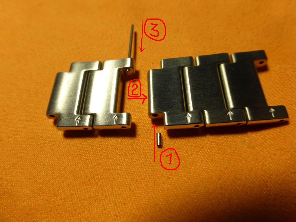

Наконец-то добрался до дома.
Еще раз прошу прощения за непреднамеренное введение в заблуждение!
Смотрим фото.
1. Втулку вкладываем в отверстие выступающей части звена, рядом с которым она лежит.Это та сторона, где на звене нарисованы стрелки.
С противоположной стороны втулка просто не влезет, там диаметр отверстия меньше.
2. Соединяем звенья.
3. Загоняем шпильку на место.
4. Profit!
Само-собой, что все эти манипуляции лучше производить не при помощи столярно-слесарных инструментов, как на видео в предыдущем посте, а обзавестись копеечным, но профессиональным девайсом, таким как на втором фото. Молоточек с пластиковым наконечником тоже вещь полезная, позволяет не уродовать браслет.

Гражданин на видео обмотал часы пленкой чтобы не зацарапать и тут же зацарапал их плоскогубцами
Вот этот вот синий девайс - полное гуано. Не из каждого браслета можно так легко выдавить шпильку. Выдвижной штырек люфтит со страшной силой и все время норовит зацарапать браслет. Вдобавок, он из какого-то хлипкого металла - гнется и ломается.
Гораздо удобнее молоточком и шпильковыбивателем ну и плюс подставочка, которую показал выше. Никакие плоскогубцы при этом нафиг не нужны. Ну и браслет нужно сначала разъединить, а потом укорачивать

да, он вообще редки рукопоп, с 3 раза шпильку при сборке всунул
интересно, а просто шилом нужного диаметра, руками выдавить не выйдет, неужто так она там мертво, что надо стучать :-) ?
