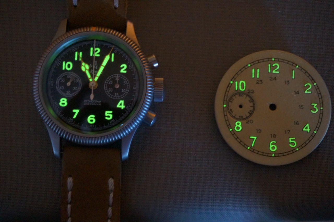

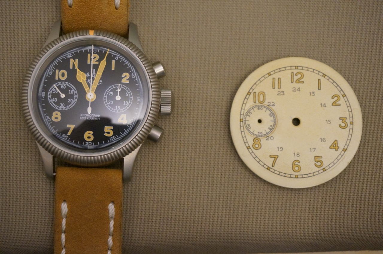

Похвастаюсь!
Стас Strong сделал мне релюм двух часов. Люм в стиле "Old Radium". Слева - Полетовский "ремейк" хронографа 1 МЧЗ (Urofa 59), сделанный в начале 2000х на мехе 3133, в моем варианте без календаря. В оригинале там был чудовищного оранжевого цвета люм. Цвет, этот, кстати, сохранился на метке на безеле.
Справа - кировка К-43. Оригинальный радиевый люм там весь облетел, а какой не облетел - то я сам смыл
Понятно, что в темноте фотик немного преувеличил действительность, но всё равно красиво получилось.
