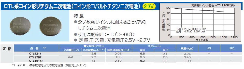

Так вот, тем кто сомневается будет, или боятся, без паники и тот и тот встанет на ура, но есть разница и она ниже на фото в ТТХ, если Sony я еще нашел без проблем, то Panasonic с его характеристиками найти было ну очень проблематично и то в PDF отрыл, с архива (чудом).
тех поддержке Casio в РФ пламенный привет (я бы даже сказал больше, но у нас тут культура), ответ был глуп до безобразия (у нас нет данных, наша тех поддержка нас "бережот")
Японцы кстати вообще развели руками, мол мы их не собираем 0_0 но производство то их, сборка указано что China, Китайцам не писал, надоело откровенно строчить..
Тут два аккума CTL1616(F) и CTL920(F)
F-это Panasonic
Panasonic
Sony
PDF panasonic на всякий случай тоже приложу. И возможно этот пост лучше в FAQ засунуть.

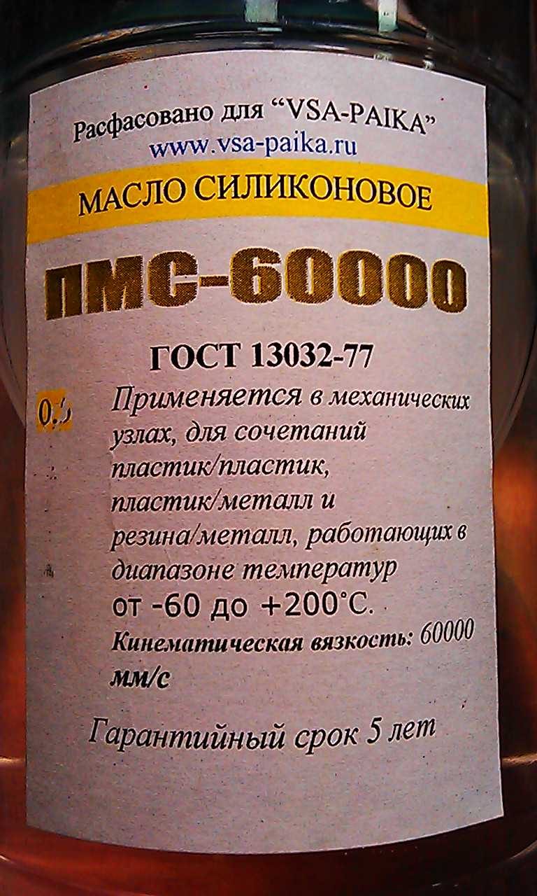

Здравствуйте. Про силикон и метод его нанесения на уплотнительные прокладки.
На работе используем вот такой силикон. А метод его нанесения без излишков подсмотрел у одного мастера, он смачивает две чистые поролоновые губки силиконовой смазкой и потом промакивает уплотнительные прокладки между ними.
А смазка в 60000 мм/с по консистенции похожа на вареную сгущенку. У нас закупают еще такого же типа, но 100 мм/с и мы их смешиваем до нужной густоты.
