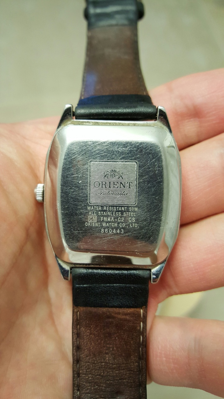

есть такой старый Ориент, я его носил давно давно, когда был молод и глуп
откопал в ящике, куда давно не заглядывал.
в целом часы функционируют, но у них есть одна проблема, поэтому я их собственно и забросил. у окошка даты раньше была хромированная окантовка, которая отклеилась и укатилась за циферблат.
после этого часы начали отставать и останавливаться иногда... думаю эта деталька клинит там что-то внутри.
соотв. вопрос, можно ли в домашних условиях без спец инструмента вскрыть корпус и попытаться "вытрясти" эту детальку наружу()?
фото часов привожу, буду благодарен, если скажете какой там калибр и вообще представляют ли они как нить интерес... давно их мне подарили.

Не нужно самому этого делать. Лучше отдать часы на репассаж. Заодно и рамочку мастер извлечет и на место вернет.

там главное заводной вал вынуть, а остальное потом вроде вытягивается.

а что там за калибр стоит?
Orient Caliber FN46V. С индикатором am-pm.
Характеристики аналогичны 469.

FFNAA006BH
