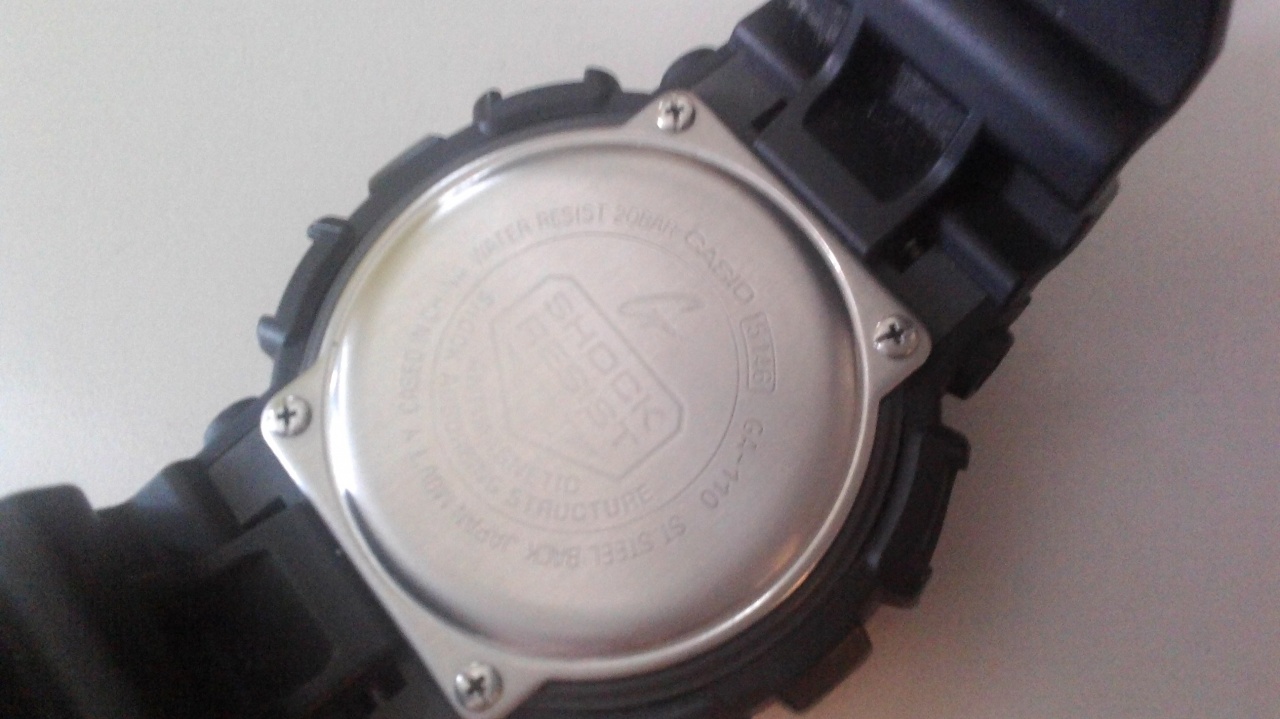

Думаю не нужно отдельной темы.
Коллега хочет поменять батарейку на Джишоке, но мастерские не берутся, говорят отправляйте в Киев (Украина), там с камерой, замена сложная, гарантию не даем.
Заводская гарантия уже закончилась. В часах не плавают и не предполагают погружаться глубоко.
Собственно вопрос- насколько сложные уплотнения, чтоб сделать замену самому и не особо пострадала водозащита? Повторюсь, коллега- не аквалангист)

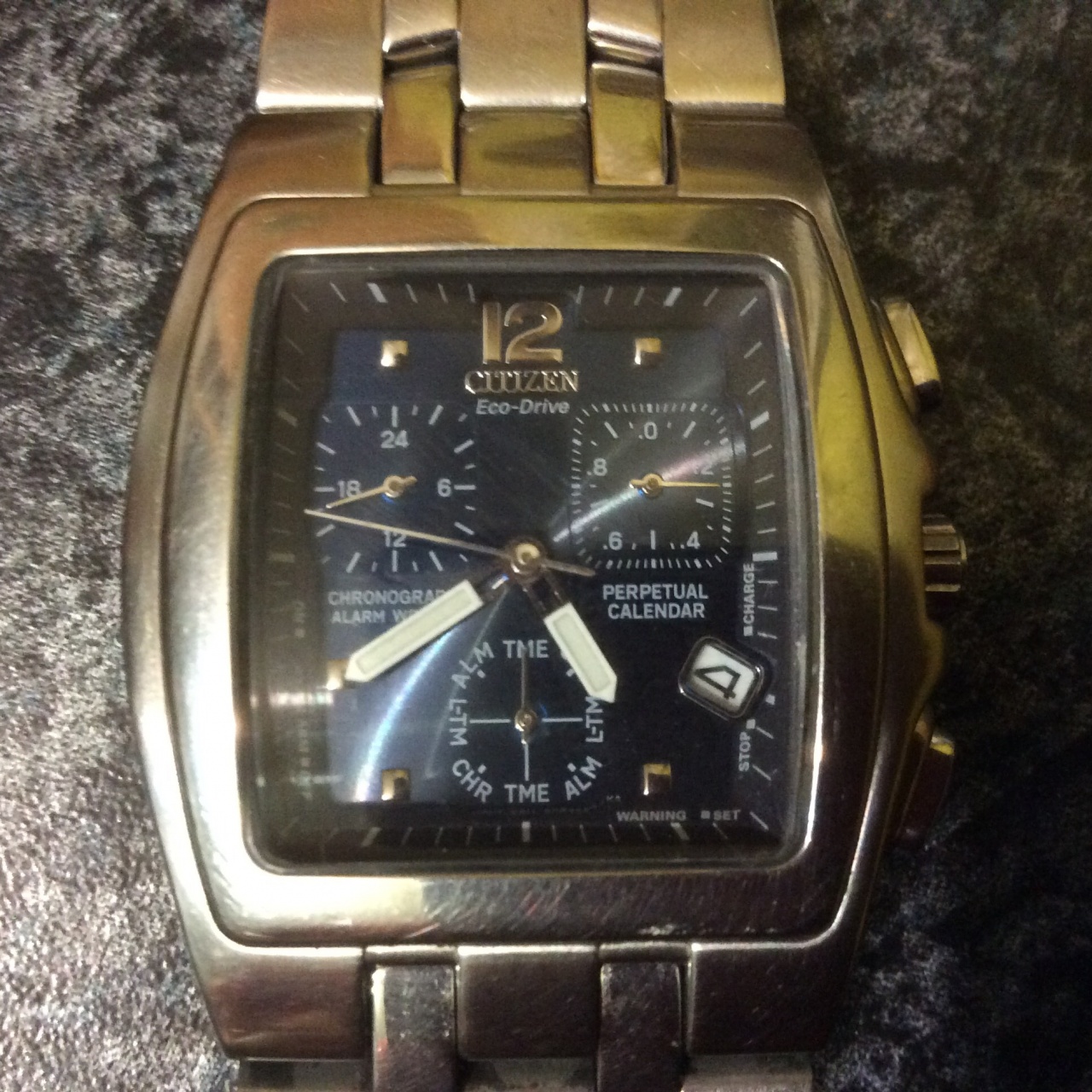

ID:	1250557Здравствуйте. Подскажите пожалуйста , сломал переводной вал и пока крутил механизм сместил секундную и минутную стрелку по циферблату, повлияет ли это на работу часов ? Не сломал ли я что нибудь внутри? Часы с корректировкой 0 позиции , калибр е811.и на данный момент сел аккумулятор
Еще вопрос. Если секундная стрелка переместилась в положение "charge"и больше ничего не работает ,но через пол часа на свету стрелка снова пошла. Я думал , что часы будут стоять пока не зарядятся и секундная стрелка не перейдет в положение "set"это нормально ? Или должны стоять до полного заряда ?

Сообщение от Galimbe Посмотреть сообщение
Ничего экстраординарного там нет. Обычное резиновое кольцо. При сборке необходимо будет смазать кольцо силиконом и попасть винтами в шаг старой резьбы. Сильно винты не затягивать, т.к. основные проблемы Джи-Шоков это растрескивание пластика корпусов, вокруг резьбы крепёжных винтов.

Господа знающие, всем здравствуйте! подскажите пожалуйста неопытному
Проблема такая, выставляю стрелки на 12 и на фото видно, что часовая при этом отстает на 1 - 1,5 секундных деления. Получается у меня как бы часовая стрелка на постоянной основе отстает от минутной на 15 минут, так как если я выставляю время 12:15, то часовая стрелка стоит точно на 12.
При покупки такого не было, носил их год - полтора, потом батара села, они лежали долго, где то еще год, щас вот поменял и обратил внимание на эту несостыковку стрелок.
Часовых дел мастера, помогите пожалуйста. Фото во вложении. Брак это или нет, можно ли исправить?
С уважением, Александр

Сообщение от Shellys Посмотреть сообщение
можно ли исправить?
Если дефект не нарастает со временем, то возможен случайный перескок часового колеса.
Проверьте, в какое время срабатывают календари. Возможно, что сбилась не часовая, а минутная стрелка.
