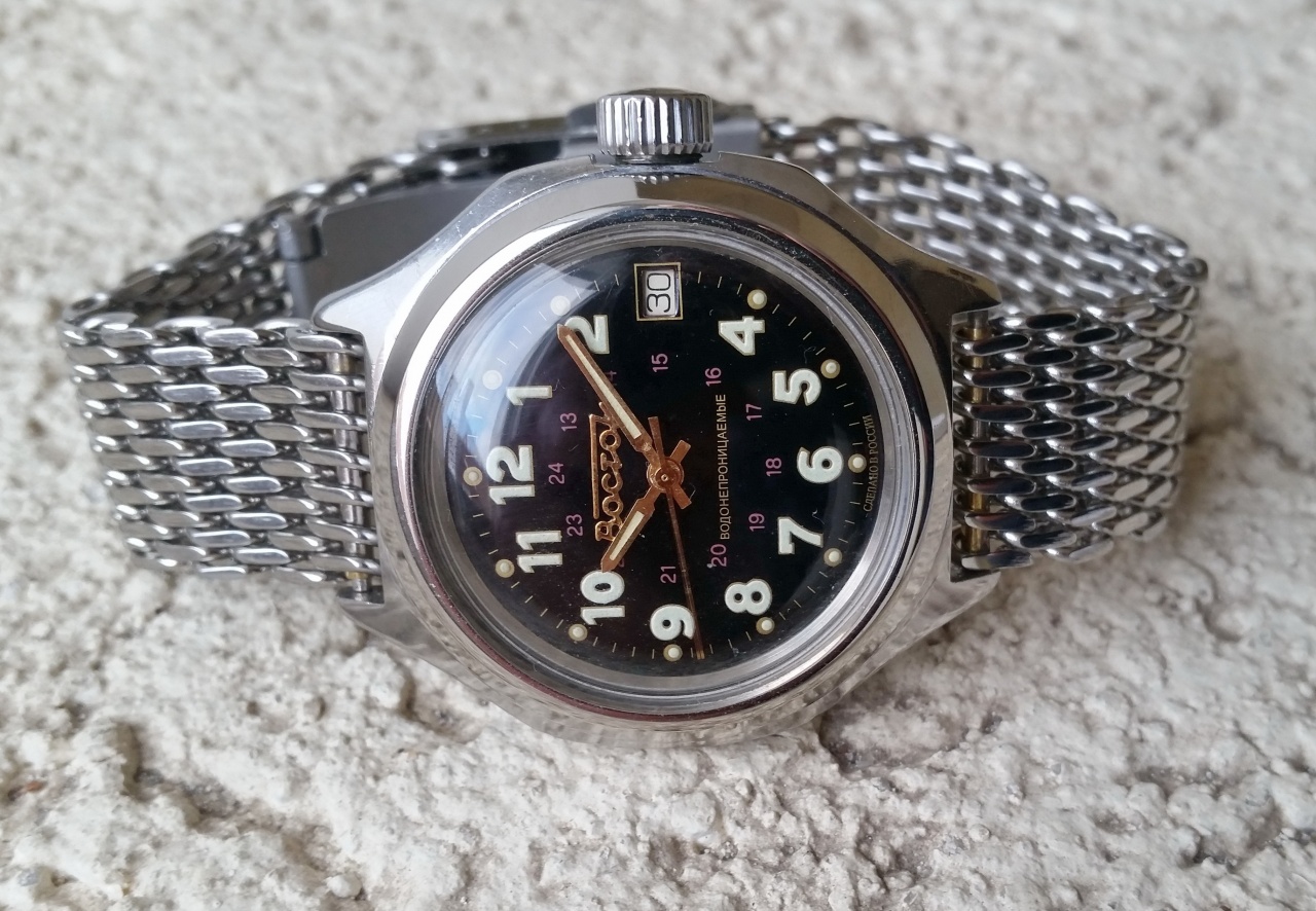

На аукционе приобрел министерские. Со слов продавца, были найдены на дне моря. По отзывам продавца, когда их подняли, за стеклом воды небыло. При вскрытии механизм был не ржавым но весь закипел, по оценкам часовщика не целесообразно его было восстанавливать.
В общем, после воскресного рукоблудия с донорами, сам результат.

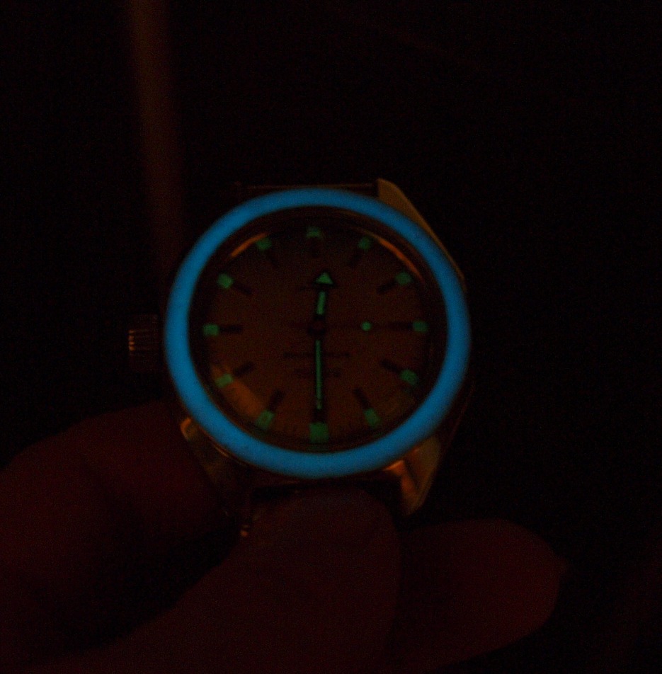

Востанавливал светомасу на Амфибиях и розвел слишком много люминофора с гелем для наращивания ногтей, решил использовать, вспомнил о безеле с выбитой вставкой. Спилил немного и заполнил гелем с люминофором, и вот что получилось

... вспомнил о безеле с выбитой вставкой. Спилил немного и заполнил гелем с люминофором, и вот что получилось
ИМХО, так что без обид поставьте не эти часы другой безель....
Этот здесь всю картинку....эээ...смазывает
