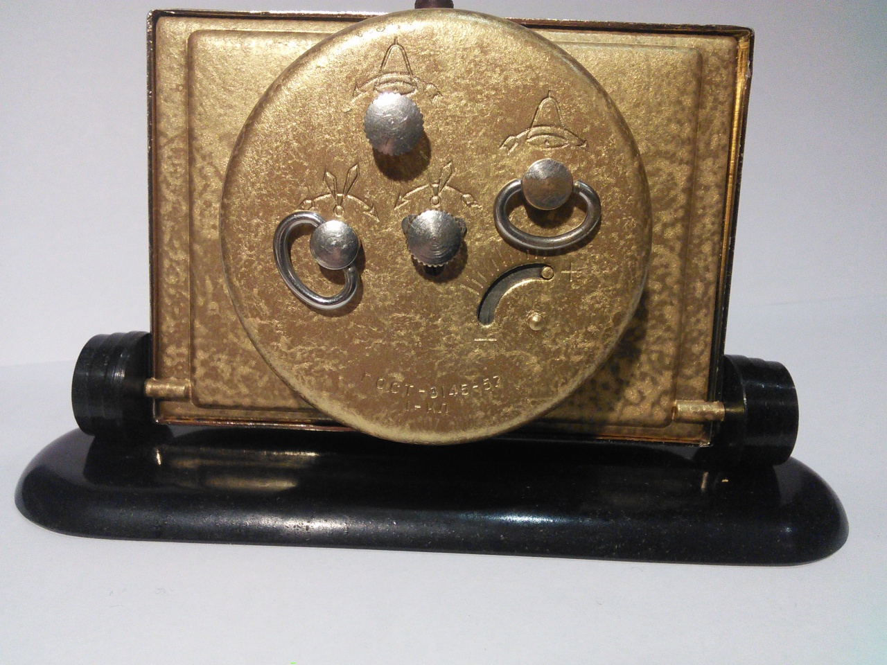

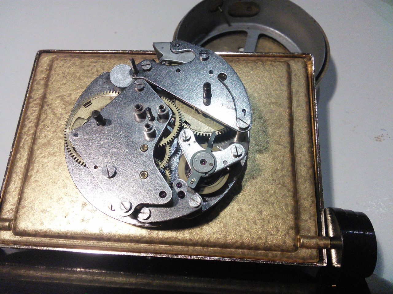

Мой первый Пионер. И очередная проба воспроизвести заводскую покраска.
Купил без подставки, чуть позже попался донор.
Баланс жёлтый, значит меняный. После промывки и сборки мех начал тикать.
Но баланс болтается: есть большой осевой люфт и радиальный есть.
Даже не понятно как он ходит. Но точность хода приемлемая, сейчас не помню цифру.
Такое впечатление , что ось короче чем надо. Цапфы не отломаны.
Начал перебираться очередной Мир. Баланс белый, битый. Взял на замену жёлтый от
более позднего меха. Собрал, опять баланс болтается и часы не идут. Измерил оси балансов
белого и жёлтого без цапф одинаково 6.7 мм, диаметр одинаково 0.17 мм, жёлтый с
цапфами 7.8 мм.
Опытные товарищи, мастера, подскажите что не так? Оба эти механизма мыл В УЗМ, В стакане
с бензином который ставил В воду. В обоих снимал накладной камень баланса( В первый раз
В отличии от всех предыдущих случаев)

Сквозные камни оси баланса битые.
Oleg Doka (25.12.2015)

Вроде-бы нет. Осматривал в десятикратный лупу, заточеной палочкой чистил.
Камни гладкие и блестящие.

Возможно, цапфы подносились и стали короче.
Эти будильники десятилетиями маслали без какого-либо обслуживания,
соответственно без смазки-на сухую.
