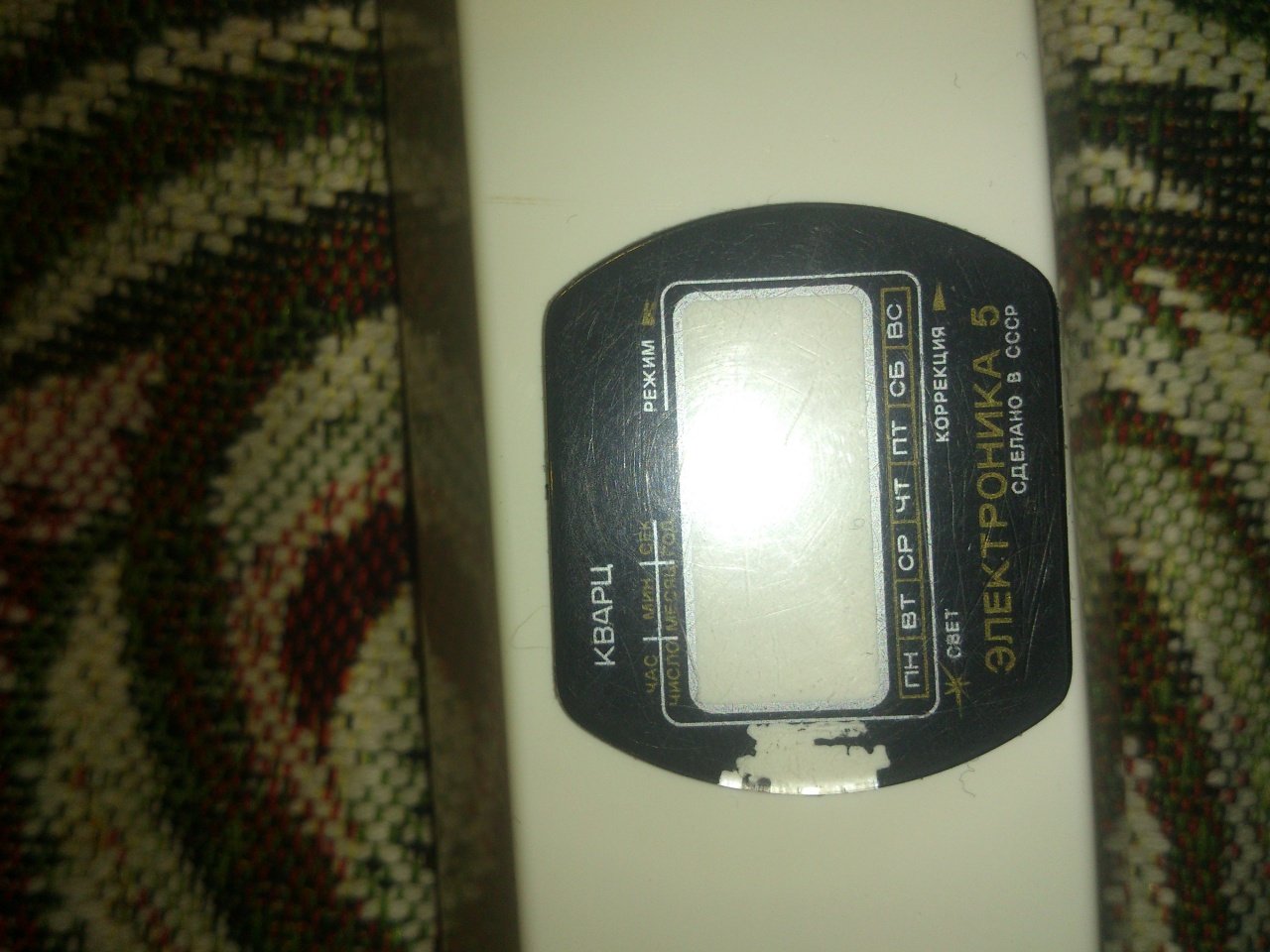

Сообщение от RDM250781 Посмотреть сообщение
Продолжаю искать маску или корпус с маской, такой как на прикрепленной фотографии. Кроме нее приобрел бы заднюю крышку для таких часов со знаком качества СССР.
Продолжаю поиск. Человек, который предлагал маску куда-то пропал. Помимо этого интересует новый корпус с крупным оребрением в районе ушек под ремешок.
Видимо, вы меня имеете ввиду. Но я вам предлагал корпус, а не маску. Предложение в силе: подарю корпус и крышку со "Знаком Качества".
