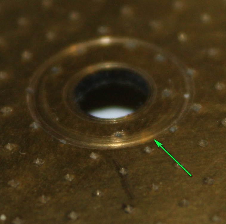

Дмитрий, спасибо.
Я имел ввиду выработку на которую указывает зеленая стрелка (см фото ниже). Или это нормальное явление? Под барабаном боя ее нету. Есть только небольшое очертание.
Про мойку бензином - это было только предварительное. От тех лохмотьев пыли, жира и прочей грязи. То, что бензин плохой вариант я знаю. Подскажите пожалуйста правильные средства.
Спасибо за советы.
Сообщение от Dima343 Посмотреть сообщение
цапфу желательно шлифануть арканзасом, потом воронилом, в отверстие вставить футор, но если не можете, оставьте все как есть
Это пока для меня "высшая математика". Кроме шлифовки. Лучше я оставлю пока так, чем безвозвратно испорчу.

это не критично
поспрашивайте в мастерских, может продадут вам раствор
бензин нужен, но как предварительная мойка перед раствором, и как финишная мойка после раствора
Этот пользователь сказал Спасибо! Dima343 за это сообщение:
Chubar (29.11.2015)
