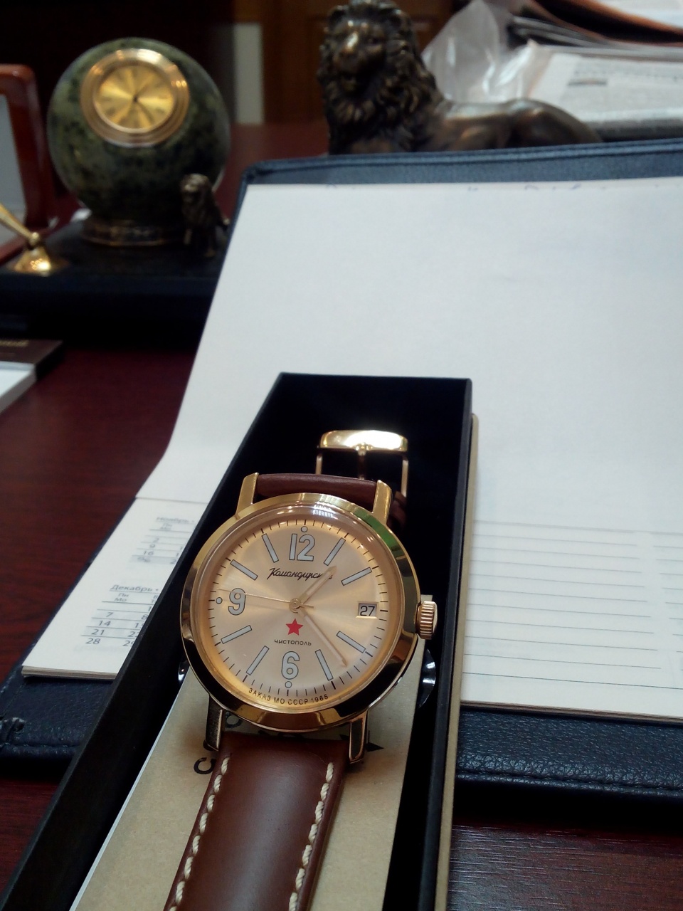

Пришли!)))
Очень классные!)))
Всем благ и спасибо за тему!
ID:	1207150   Нажмите на изображение для увеличения
