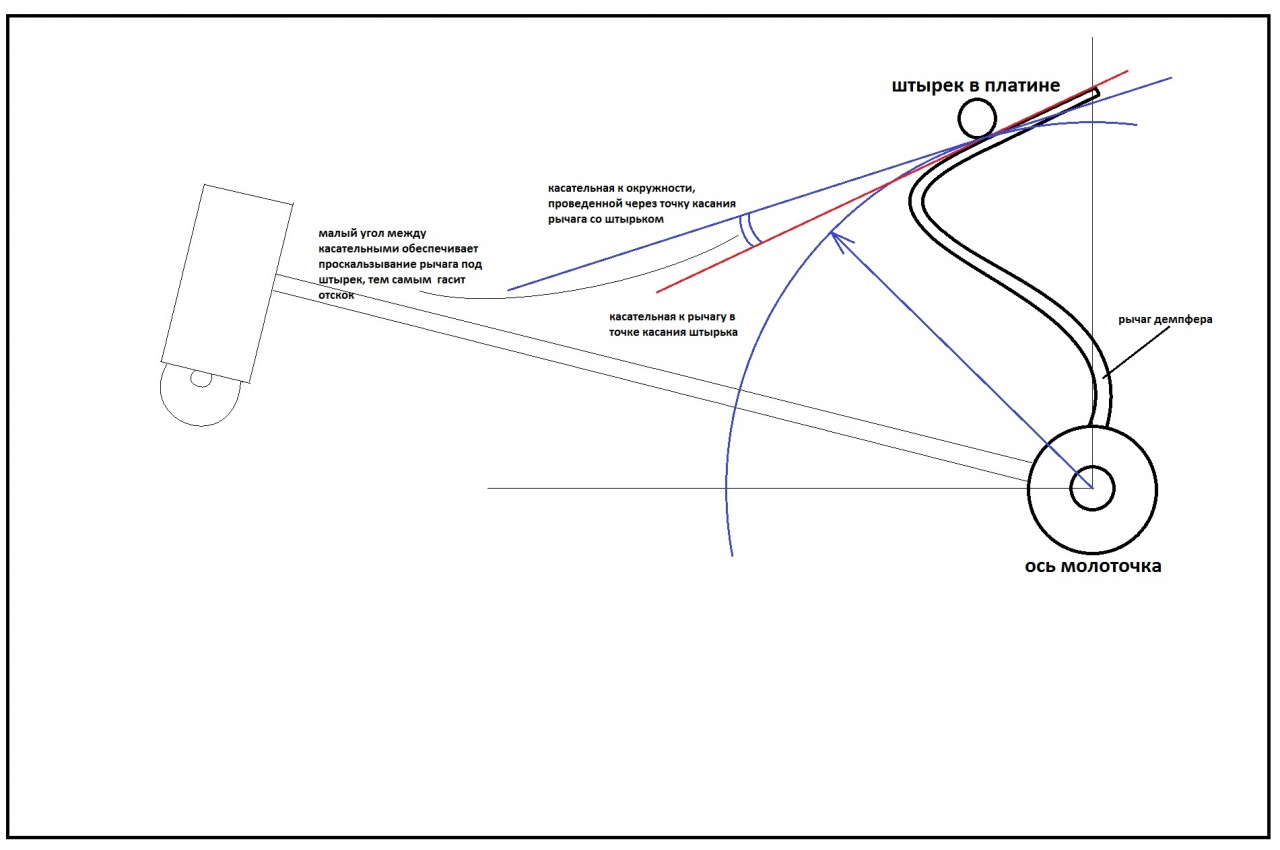

а то при бое он немного проваливался/ложился на струну - после окончания боя, немного подымался и становился в нормальное положение
это у вас неправильно выставлены колеса боя
при правильной настройке, после последнего удара двойного молоточка бой тот час же стопорится
ни один молоточек не должен быть в приподнятом положении по окончании боя
да, демпфер молоточка гасит отскок именно трением
весь фокус в том, что изогнутая проволочка подходит к штырьку в эксцентрике практически по касательной - все дело в угле

Сообщение от Dima343 Посмотреть сообщение
Во! Молодец! Правильная картинка! А я, старый, поленился картинку нарисовать
Причем. упомянутый в цитате угол должен быть настолько МАЛЫМ, чтобы обеспечивалось САМОТОРМОЖЕНИЕ, т.е, меньшим УГЛА ТРЕНИЯ (arcsin K - коєффициента трения)- для несмазанных поверхностей - не более 10*, для смазанных - не более 5*. т.е., чем меньше, тем лучше.
Кстати, термин "демпфер" более верно, хотя и тоже неполно, описывает суть работы конструкции, чем использованный мной термин "тормоз".
Видимо, правильнее, "гаситель" или "амортизатор".
Еще раз. Эта "кривая проволочка" именно гасит колебания, причем, не молоточка, а, именно, валика, к которому прикреплен рычаг молоточка.
С уважением, А.Малышев
