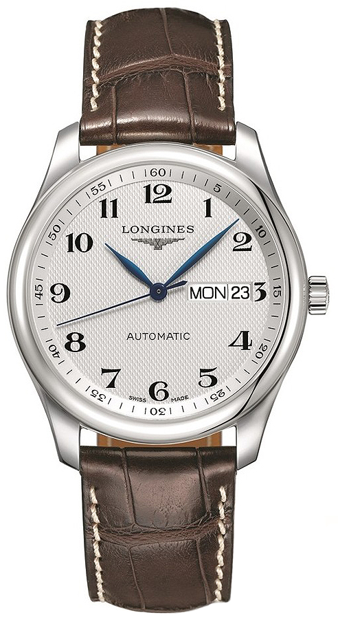

Приветствую.
"Объект атаки" - L2.755.4.78.3.
Вопросы:
- завод часов происходит только от ротора подзавода, или от заводной головы тоже и в какую сторону голову крутить? Ротор одно- или двунаправленный?
- на корпусе указано "вотер РЕЗИСТАНТ" (не "пруф") 3 бар. От воды их лучше держать подальше, или какая-то степень намокания допустима?
- как правильно выставить день недели? Указателей каждого дня - две штуки. Сегодня утром, до 12:00, выставил первый указатель пятницы, а в 12 часов дня перекинулись и день, и число на субботу, 14-е. Что сделал не так?
Ротор двунаправленный - т.е. для зарядки он может крутиться в любую сторону. ЗГ можно крутить в обе стороны, но заводиться часы будут, если ЗГ крутить по часовой стрелке, если смотреть с торца ЗГ. И ещё - данный калибр (ETA 2836-2) не любит, когда его часто заводят руками.
Под дождём можно держать, брызги тоже стерпит. Но я бы не советовал так поступать, т.к. ремешок кожаный.
Спасибо, весьма исчерпывающе.
А когда пружина взведена полностью, это "на руку" чувствуется? Т.е. ЗГ при этом продолжает крутиться так же свободно, или упирается?
Обычно чувствуется (тяжелее крутится). Хотя, говорят, не всегда и не у всех так.
Это у Вас был полдень, а у часов - полночь Прокрутите на 12 часов вперед, дата будет меняться, как и положено - ночью. Не переводите дату вручную, если стрелки находятся в промежутке от 11.00 до 4.00, переведите сначала стрелки на чуть попозже, а потом уже только выставляйте дату.
