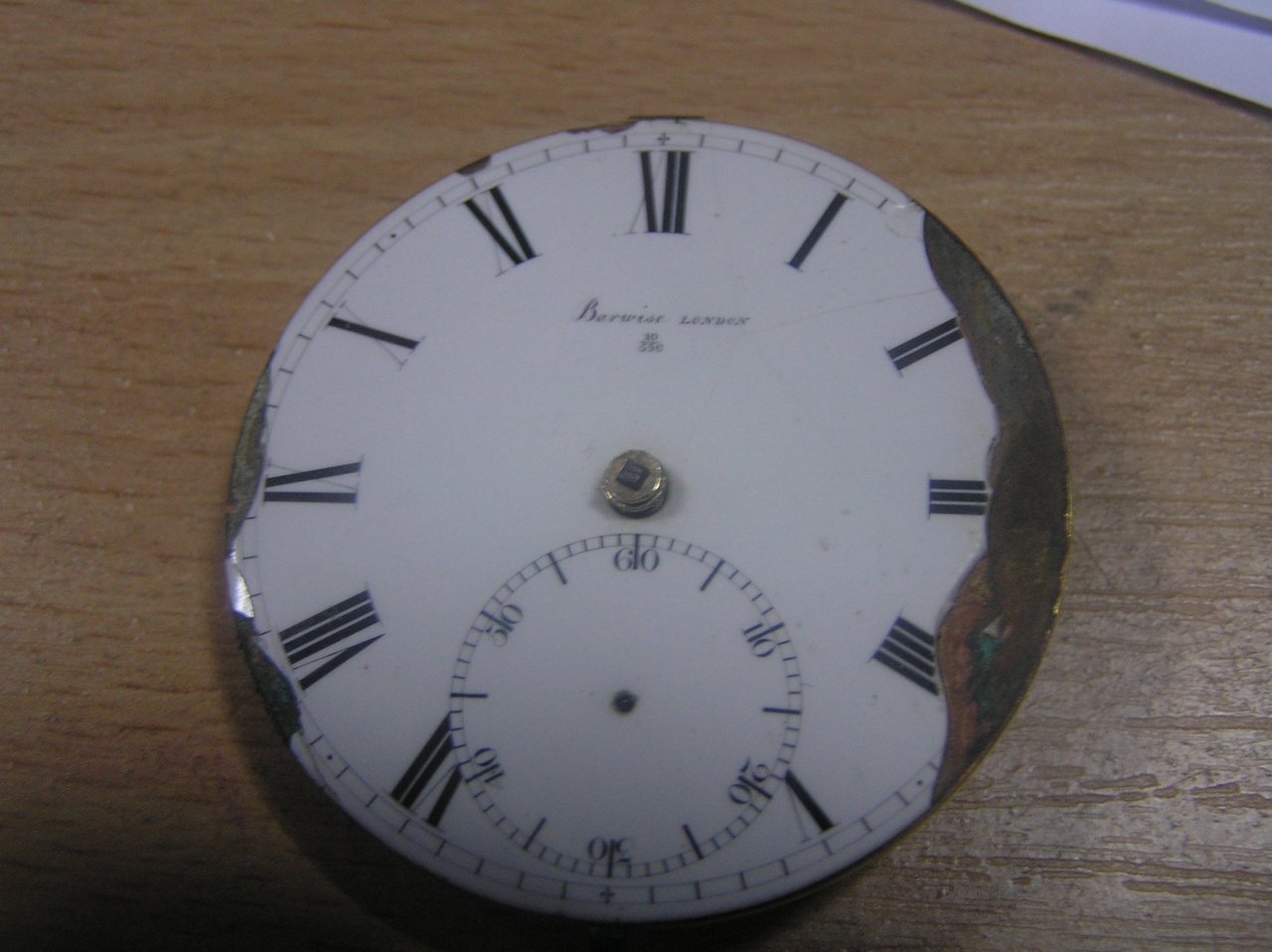

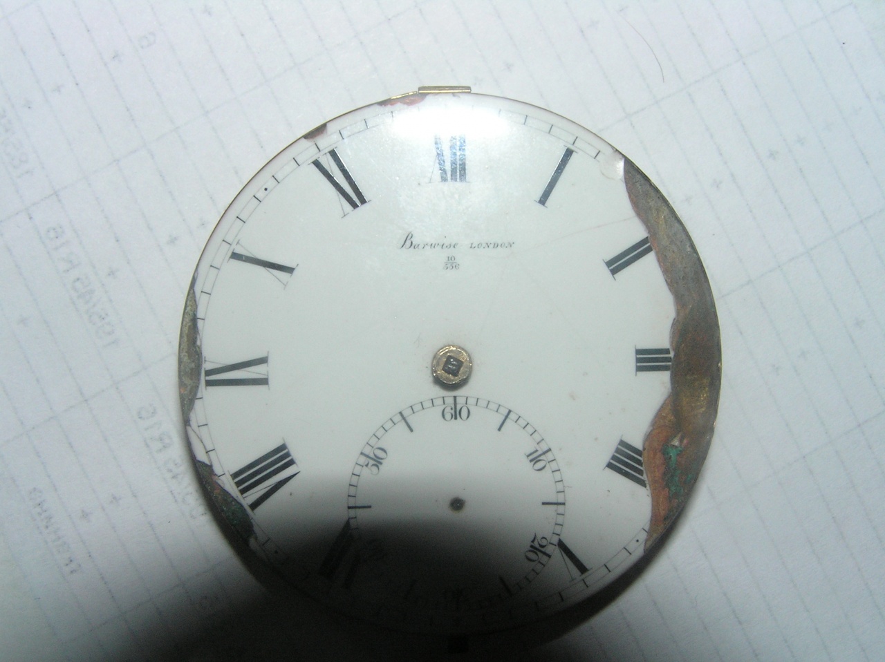

Добрый день. Достались мне часы в жутком состоянии. На циферблате надпись Barwise. Насколько поискав в интернете и сравнив часы могу предполагать что это John Barwise. Как дорого может обойтись их реставрация и есть ли в ней смысл. Часовой механизм вроде в порядке и на сколько мне говорили даже работает. А вот остальное ....
Заранее благодарен за ответ.
Не было возможности сделать нормальные фотографии.

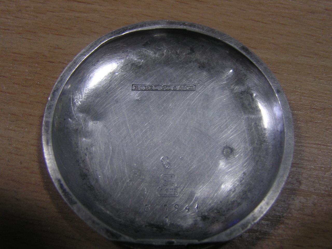

Механизм второй половины 19 века.
Баланс похоже битый.
От корпуса только крышка?
Клейма не Английские, пробита проба для России и Швейцарии.
Цифер менять, эмаль в первозданный вид не восстановить.
Если это всё что есть от часов, восстанавливать смысла не вижу.

Спасибо. На счет крышки я не уверен что она от них. Там еще надпись 10/556. Видел такие же вроде в продаже написано 1806год. Что такое баланс не знаю. Мех вроде целый.

Мех однозначно вторая половина 19, а баланс, это маятник, он целый?
На фото выглядит перекошенным, признак поломки оси.

Механизм Barwise английский 1850-х годов, фузейник хорошего класса с накладным алмазным камнем. А вот корпус Borel для России - котлета.
Ход дуплексный, ось баланса с рубиновым роликом сломана, восстановить без очень серьезных токарных навыков невозможно.
Циферблат, ну Вы понимаете... Жаль.

Корпус был сложный,в три сложения-остался один пыльник с замком.Механизм восстановить не представляет проблем,корпус подобрать... По цене выйдет "широко".В итоге,оно надо?

Дуплекс в те времена приравнивался по точности к хронометровому ходу. Если поставить на ход - весьма недурные часы получатся.
