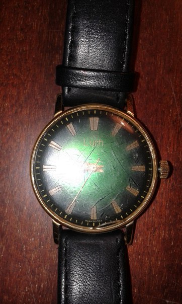

Есть у меня часы, подскажите какой год и какое здесь стекло? Возможно ли поменять циферблат или не надо, как придать им виду?

А что не так у него с циферблатом? Стекло заменить надо, это да, стоит копейки, а циферблат и этот хороший, тем более, что не так уж часто зеленый встречается. Часы начала 60-х.

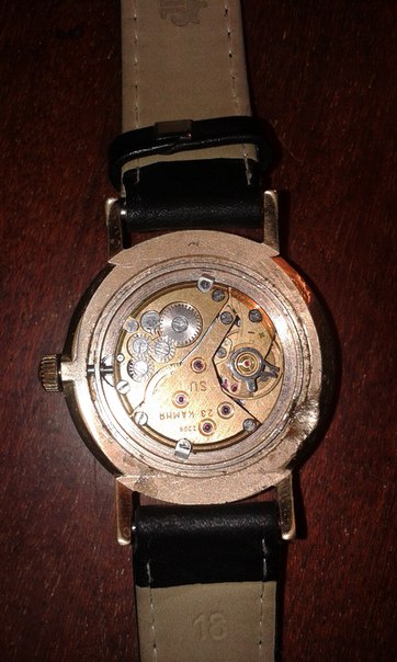

Никак не начала шестидесятых (тогда кроме Победы и Кировских 2409 почти ничего не было), этот механизм появился ближе к семидесятым.

Возможно, я неправильно выразился. 1960-1965 года.

Так рано? В те времена по идее этот механизм если и делали, то на Первом Московском, а не на Луче.
Стоп... баланс безвинтовой - это восьмидесятые годы (если только баланс не меняли).
2209, луч
