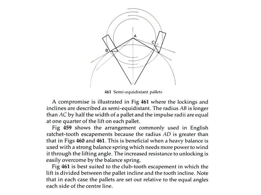

Процесс представленный на страницах книги W. J. Gazeley является не теорией, а практическим подходом который использовали многие мастера в Великобритании до, и во время, первой половины двадцатого века. Тот же процесс был использован Джорджом Дэниэлсом.
Но прежде всего надо определить тип спуска, в смысле распределения импульса и затем определить все углы анкерного колеса.
Все это подробно описано в российских источниках, надо только применять в практике, как описано Дэниэлсом и Гэйзлием.
Каждый из нас должен развивать свой собственный подход и практику изготовления деталей, основанный на теории, и на измерений действительного механизма, часть которого будет производиться.

Почему это нужно? Вот, посмотрите:

Посмотрите, я ответил на ваш вопрос в полном объеме, нажмите здесь. Кстати, не существуют никаких волшебных инструментов на западе.

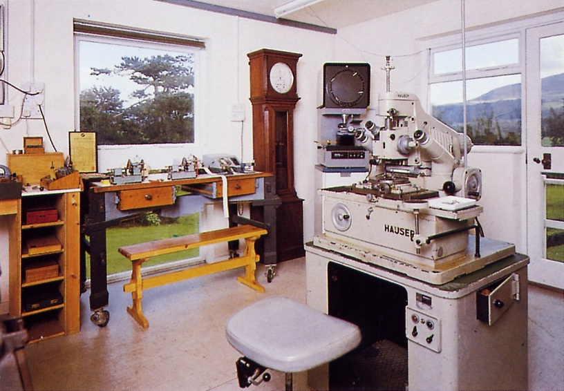

Добрый день!
Вот, для недоверчивых, фото части мастерской от Джорджа Дэниэлса, справа рядом с регулятором можно видеть проектор тени (shadow projector или optical comparator ? не знаю слово).
Проектор является единственным измерительным инструментом для измерения углов мелких деталей, кроме измерительного микроскопа.
