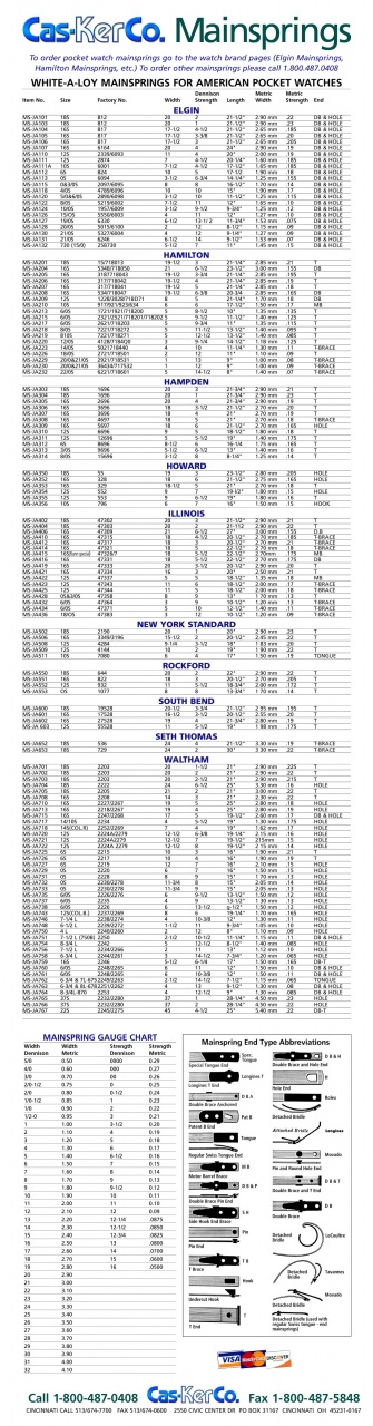

Сообщение от spans0r Посмотреть сообщение
можно ли найти где-то в сети такой каталог?
Вот такое есть: http://www.jewelerssupplies.com/main...ze-charts.html
http://www.nawcc-index.net/Articles/...ringGauges.pdf
