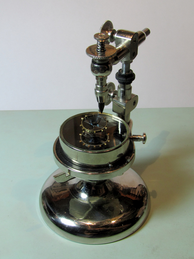

Сообщение от SKBCHM Посмотреть сообщение
Я нашел вибро-машинку. Прибор П-169. Научился работать на ней. Сейчас стоит вопрос в частоте колебания. Тот прибор, над которым я работаю, не совсем, часы. Частота колебания 0,33. как на стакане выставить это????
Добрый вечер,
У меня вибрационная машинка 231П чистопольского часового завода. Для меня П-169 неизвестны прибор, пожалуйста покажите фото.
С уважением, Душан
Название: Vibrating Tool 231P.jpg
ID:	1049636   Нажмите на изображение для увеличения
Название: Vibrating Tool 231P Instructions.jpg

Добрый вечер! Уважаемый Душан Владимирович! А не могли бы Вы подсказать как обслужить вибрационную машинку? почистить камни баланса, смазать и при этом не сбить регулировку баланса?

Сообщение от ivanych296 Посмотреть сообщение
Добрый вечер!
Я вообще не уверен что камни прибора 231П являются смазанным, возможно что только нижний камень является смазанным, но у мне сомнение.
С уважением, Душан

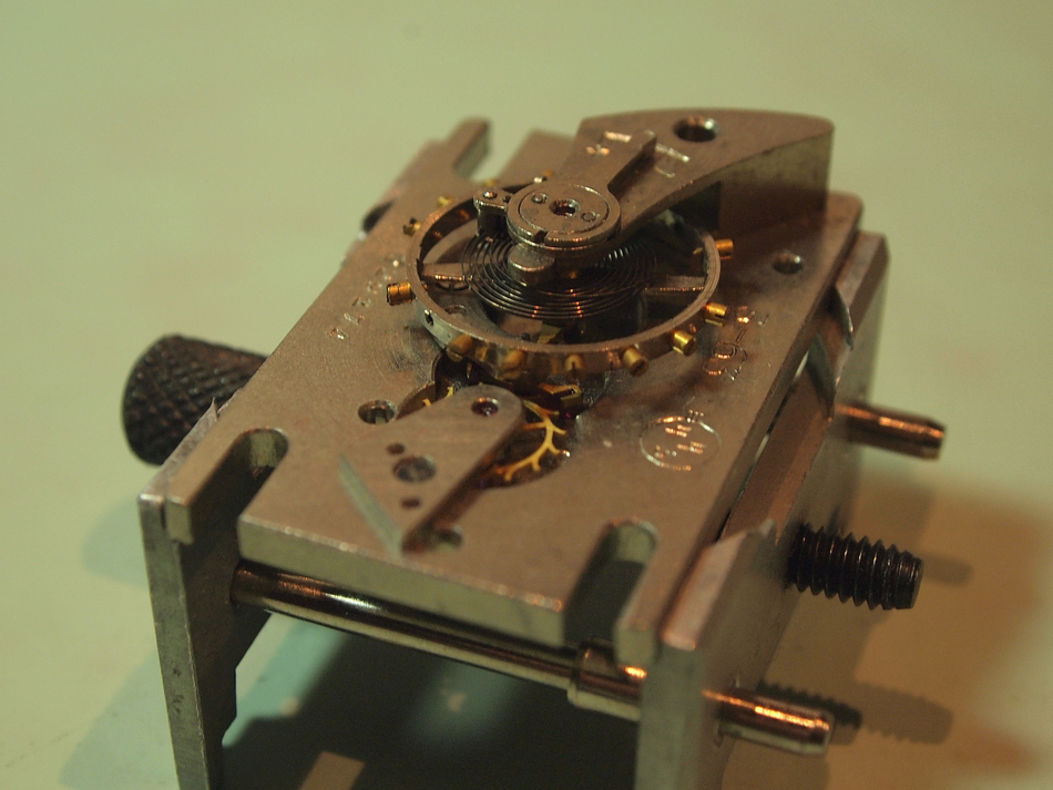

Про камни тоже так подумал, но как то амплитуда быстро затухает. В течении какого времени можно наблюдать синхронные колебания баланса? Сколько колебаний должен делать эталонный баланс? И ещё смутила немного конструкция градусника, может можно снять накладной камень моста баланса не снимая нижнего градусника?
Добрый день!
Скажу только что не советую разбирать мостик прибора.
Конечно, если у Вас какой-то ППЧ и некоторый часы использующий приставной ход Х-3 то будет возможно калибрировать прибор 231П. Но если Вы без опыта, то я не советуют делать это.
Баланс прибора 231П должен вращаться до около 60 секунд. Кстати, мостик и баланс они являются узлом из приставного хода Х-3. Прибор с балансом большего диаметра и массе будет вращаться и до 120 секунд.
Чтобы можно было наблюдать синхронные колебания баланса в длинным периоде то надо добавить импульс к балансу нажимая рычаг легко, время от времени.
С уважением, Душан

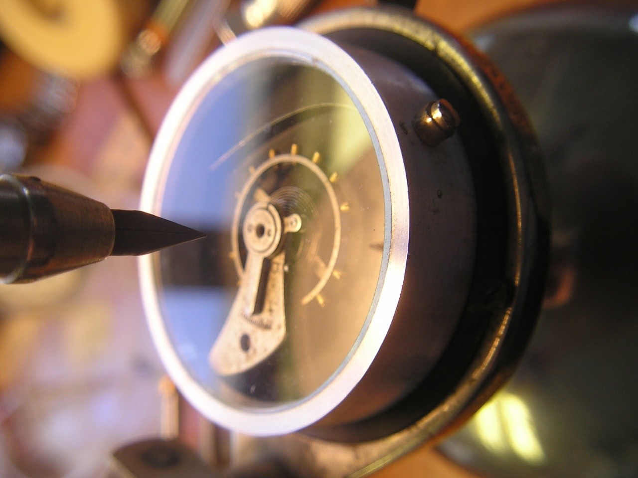

Мне 231П достался без баланса и колпака со стеклянным столиком.
Баланс с мостиком я отрегулировал на механизме где используется соответствующая приставка, остальное сделал вместе с кнопкой тормоза.
камни баланса смазаны, не думаю что они должны работать на сухую.
Вот уже пару десятков лет служит он мне верой и правдой.
Есть ещё какой-то вражеский, выложу фото позже.

Сообщение от Душан Грујић Посмотреть сообщение
число книг не маленько
Не сомневаюсь.
Вот здесь не было ни столика, ни мостика с узлом баланса.
