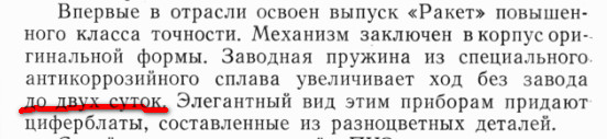

Но это значит, что фактический запас хода увеличился, надо будет замеры сделать.
А камни на оси барабана каким-то образом маркировались или это просто особенность нескольких партий механизмов?

Сообщение от skynomad Посмотреть сообщение
Не надо. В паспорте написано не менее 44 часов. У НА не менее 40 часов. Кстати, на поздних НА в паспортах тоже писали 44 часа. Думаю, что в конце 80-х, начале 90-х все пружины делали одинаковые.

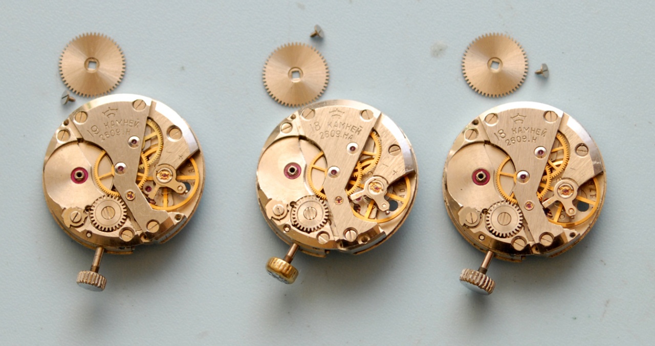

Сообщение от Vilos Посмотреть сообщение
Камень на барабанном мосту стоит на Ракетах 2609Н и иногда встречается на ранних НА, у которых мост вексельного колеса ещё такой же, как у Н.
Нашёл у себя несколько подобных механизмов. Хочу отметить, что мост баланса у таких моторов - другой, он немного длиннее.

Сообщение от uvarrov Посмотреть сообщение
Покопался на кладбище "Ракет", нашел остатки меха как у вас слева на фото, но в нем стоит не рубин, а какой-то прозрачный белый камень Это что за зверь?
Просто корунд без добавления окиси хрома.
