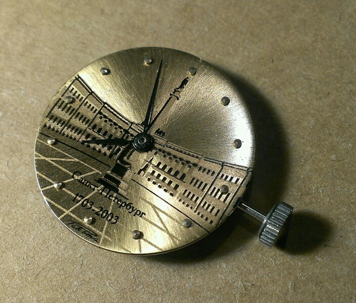

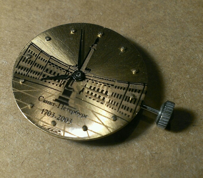

Подскажите в каком корпусе должны быть эти юбилейные часы? С механизмом всё ясно - ракетовские уже закончились на складе, к тому времени. Диаметр циферблата - 28,5 мм.
Судя по размеру он должен стоять в маленьком корпусе с толстым округлым ободком, как большинство поздних 2614. Учитывая цвет циферблата, можно предположить, что низ жёлтый, ободок чёрный, или всё жёлтое. Имхо.

Это первое, что попробовал. Смутил размер механизма 24 мм.

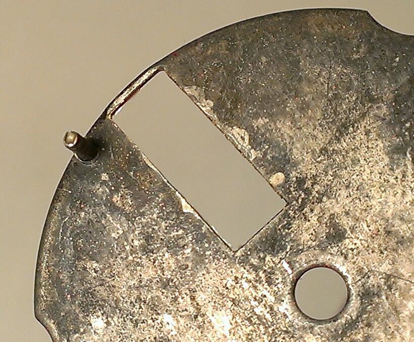

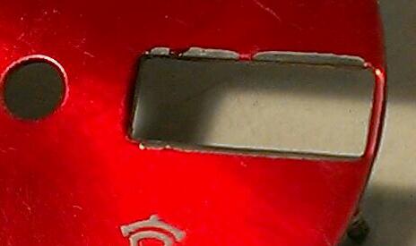

Вот такой олимпийский циферблат попался. В это большое окно календаря была вставлена рамка, судя по неокрашенным местам. Т.е. отверстие вырубали до покраски. Кому-нибудь попадались Ракеты с накладными рамками календаря, такого размера?

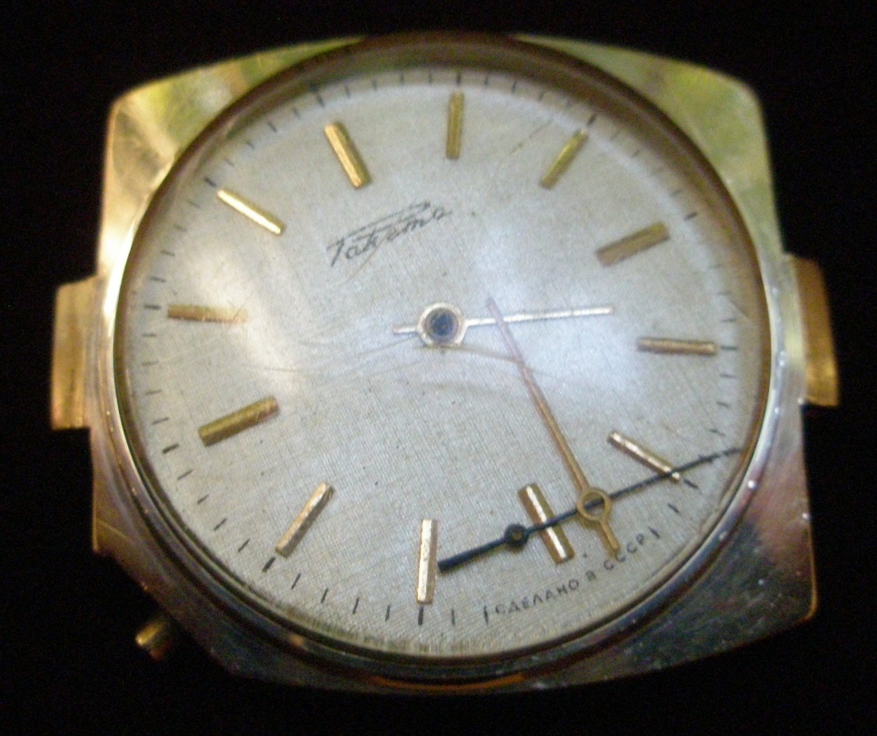

Циферблаты отличаются расположением надписи "Сделано в СССР". Как я понимаю, левое написание на этом циферблате более раннее? На других циферблатах "ролексов" расположение надписи разнообразное в рамках одного каталога, например "зеленого" 75-го года.

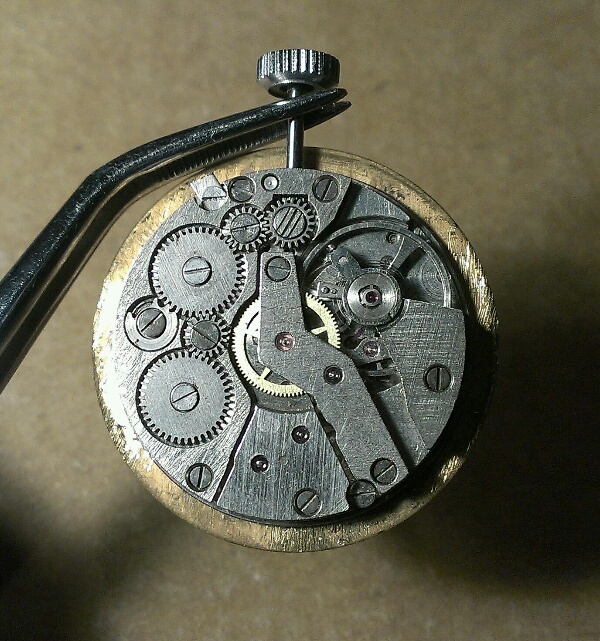

Подскажите пожалуйста, какая машинка должна быть?

Стандартная 2609НА, 19 камней.

2609.НА.
Смотрите в каталоге

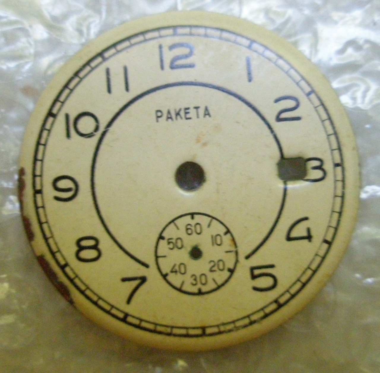

Если можно и по оформлению с этим цифером.

Отверстие под календарь сделано не на заводе. Петродворцовый завод не выпускал календарных механизмов с боковой секундной стрелкой.
