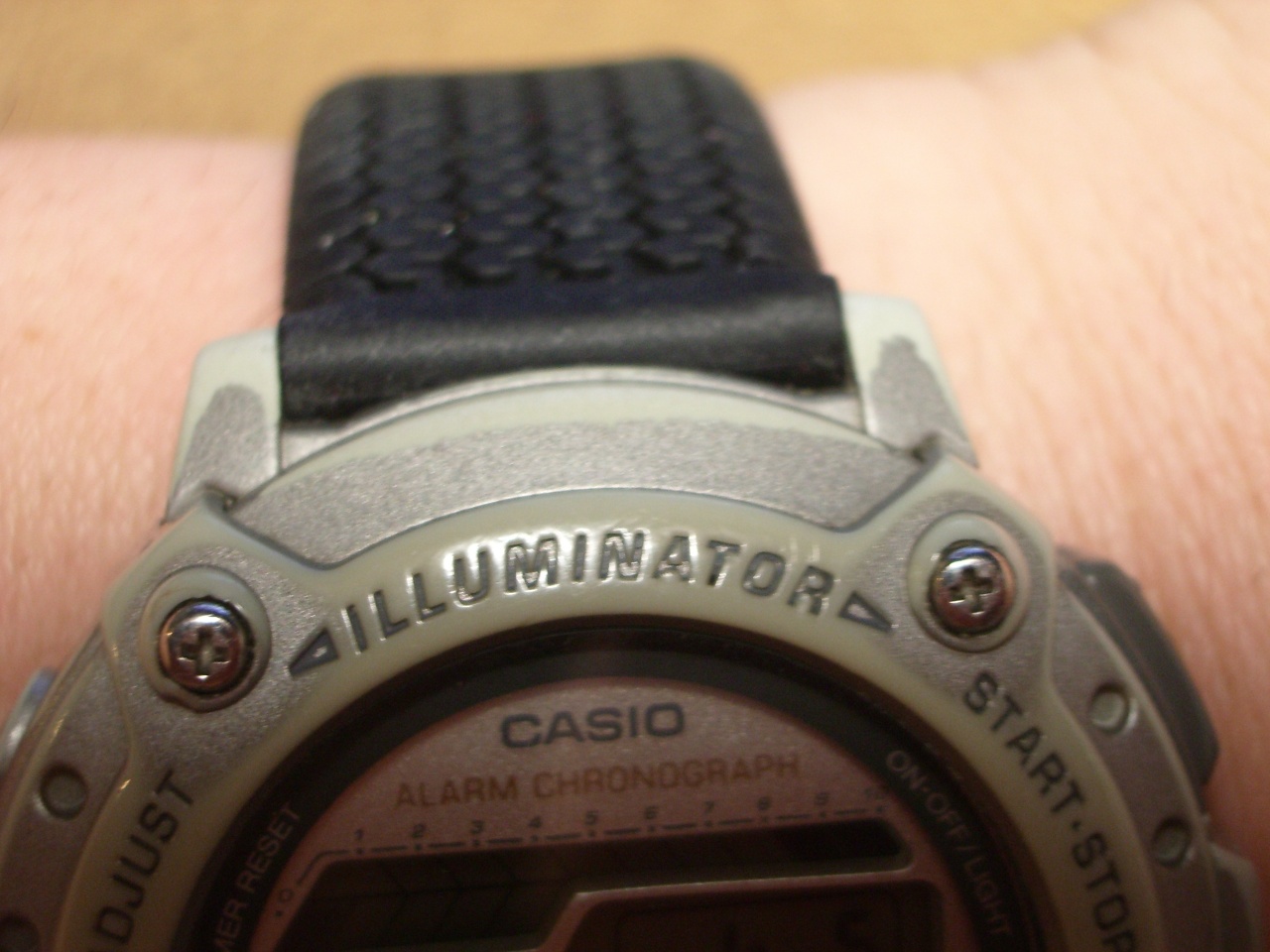

Восстановление покрытия пластикового корпуса
Еще будучи в 10м классе подарили мне CASIO DW-285, которые верой и правдой служат до сих пор, уже больше 10 лет. Купаюсь каждый сезон в них в море, профилактику никакую не делал, только батарею менял.
За все время только сломался оригинальный браслет и почти стерлась краска с корпуса, и вид у часов стал отвратный. Браслет заменил на каучуковый (силиконовый?) ремешок, в связи с этим витавшие мысли о покраске вылились в покраску черным матом.
А теперь внимание, вопрос: как лучше это сделать с минимумом затрат?
какую краску применить? как подготовить поверхность?

Думаю, ничего сложного в такой покраске нет. Вот только есть несколько нюансов:
1. Краска должна быть совместима с кожей, а то рука отвалится от длительного контакта Или сзади металлическая крышка и корпус руки не касается?
2. Необходимо удалить остатки старой краски, иначе покрасится корпус неровно, потом новая краска будет облазить вместе со старой. Вопрос в том, как это сделать. Ведь полировка нам не подходит - нарушить геометрию пластикового корпуса очень легко; агрессивный растворитель также может растворить корпус вместе с краской. Не знаю, может быть есть какой-то растворитель только для краски или нежный "пилинг" пластиковой поверхности?
3. Ну и корпус, естественно, нужно будет разобрать и красить отдельно от часов, но так как это не механика, риск в этом случае минимальный.
НАДЕТЬ часы, а не одеть! НАДЕТЬ, а не одеть!!!
Думаю это будет ручная обработка или наждачкой или шлифмашиной.
Не, шлифмашиной я бы побоялся. Лучше нулевочкой осторожненько-осторожненько.

И вот, я сделал это!
Опишу по порядку мои действия.
Купил первую попавшуюся матовую краску и шкурки на 600, 1000 и 1500:
Снимаю рамку:
Фу, грязь:
Шлифую рамку :
Теперь принимаюсь за часы. Я принял решение не разбирать корпус, а части которые не нужно красить заклеить скотчем.
Стекло и защита шарнира пластиковых кнопок:
Скотч взял обычный, так как он гораздо тоньше оконного.
Пластиковые кнопки решил покрасить, а металлические кнопки обработал скотчем:
Надписи в рамке после шлифовки и полировки нужно почистить иголкой. И вот рамка готова:
А теперь шлифуем часы:
Готово:
Теперь красим. К сожалению домашние спали и сфотать было некому.
И сушим на рамках из проволоки со скрепки.
И собираем:
И вот результат:
Думаю результат стоит трудов! Эксклюзивная вещь, такой нет ни у кого!
