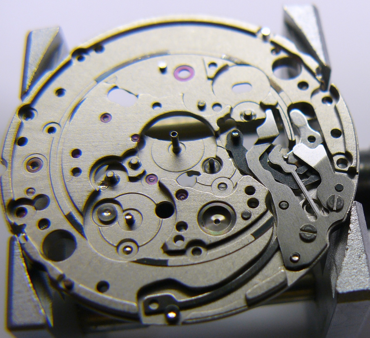

и вот наконец этот механизм попал на "операционный стол"

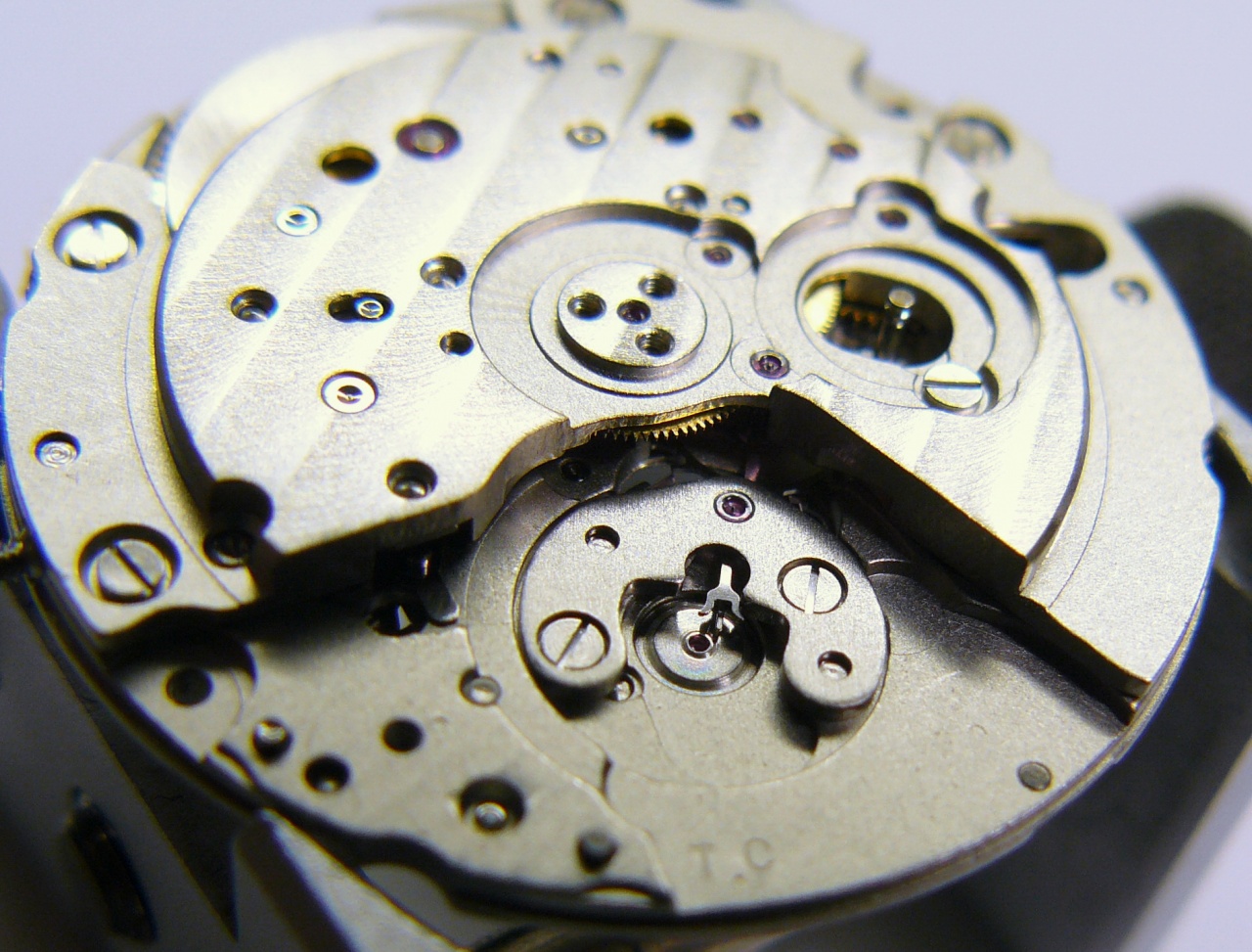

платина
обработка схожа с ЕТА, радует наличие камня для вала барабана

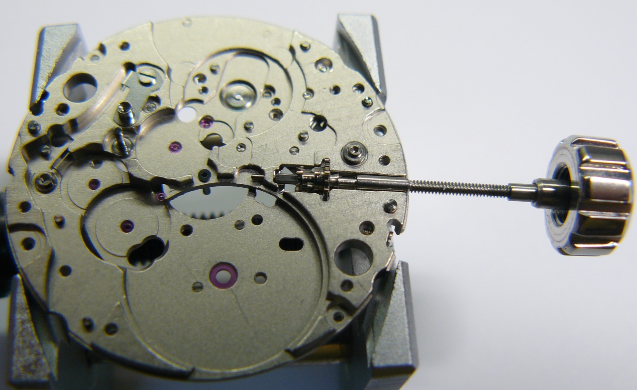

заводной триб и кулачковая муфта
торец заводного триба хорошо отполирован

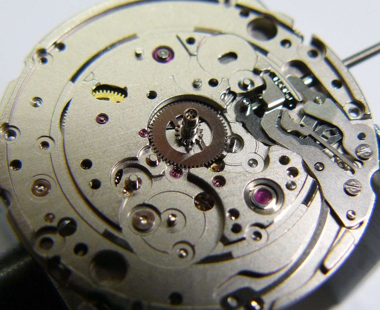

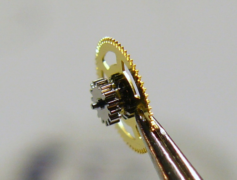

в отличие от калибра Мийота 82хх, который имеет прямой привод минутного триба и непрямой привод секундной стрелки, здесь наоборот - непрямой привод минутного триба и прямой привод секундной стрелки
после барабана идет "центральное" колесо
оно и барабан имеет необычный профиль зубьев - близкий к прямоугольному (хотя скорее это сильно усеченный обычный зубчатый профиль)
компоновка ангренажа схожа с ЕТА2824 и 2892: барабан>"центральное колесо">промежуточное колесо>секундное колесо>анкерное колесо
при этом промежуточное колесо своим трибом сцепляется с полотном минутного триба

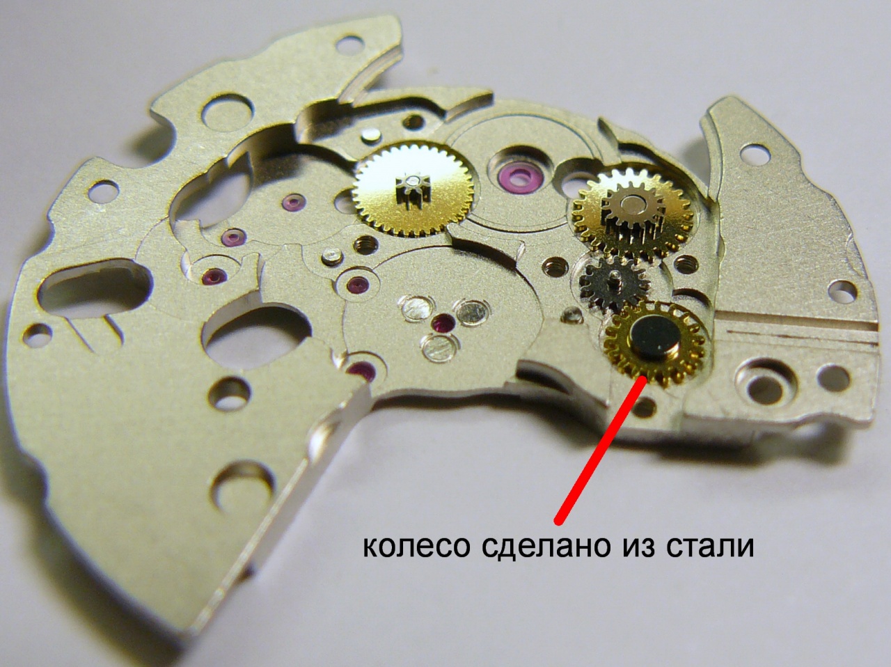

автоподзавод односторонний, реверсивная муфта традиционной для Ситизена конструкции (кондово и надежно)
мост для "центрального" колеса одновременно служит нижней опорой для двух передаточных колес автоподзавода

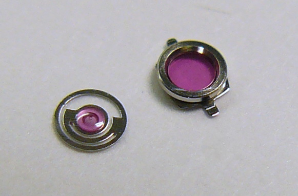

Ориенты и бюджетные Сейко не имеют камня для вала барабана в мосту, и поэтому отверстие в мосту у них довольно быстро изнашивается

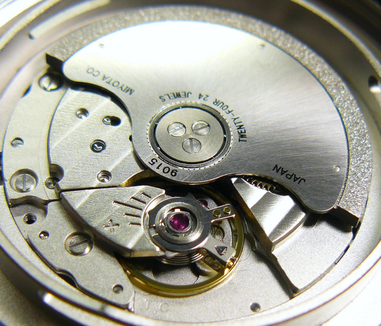

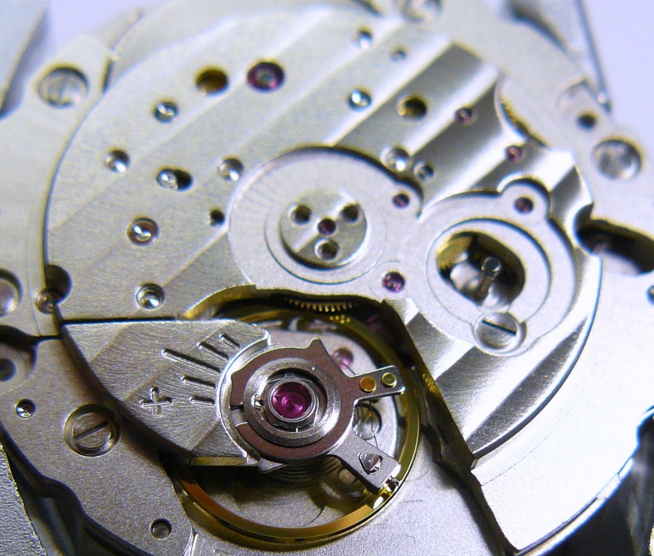

баланс и Ситизеновское противоударное устройство
хоть баланс и не имеет новомодных регуляторов типа Etachron, игра спирали в штифтах выставлена идеально

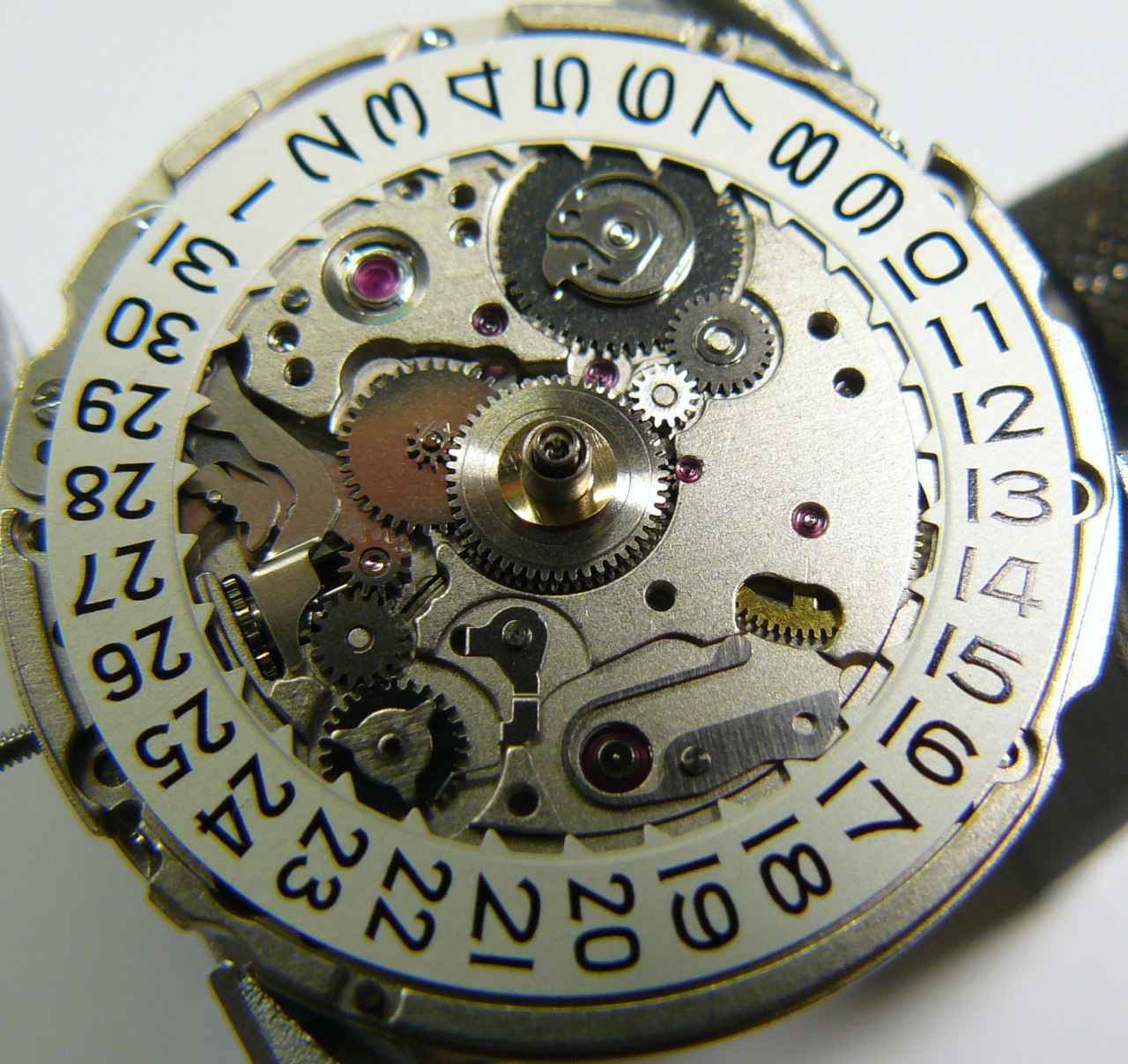

перейдем к циферблатной стороне механизма:
минутный триб
в механизме нет ни одной пластиковой детали, диск даты похоже сделан из алюминия
