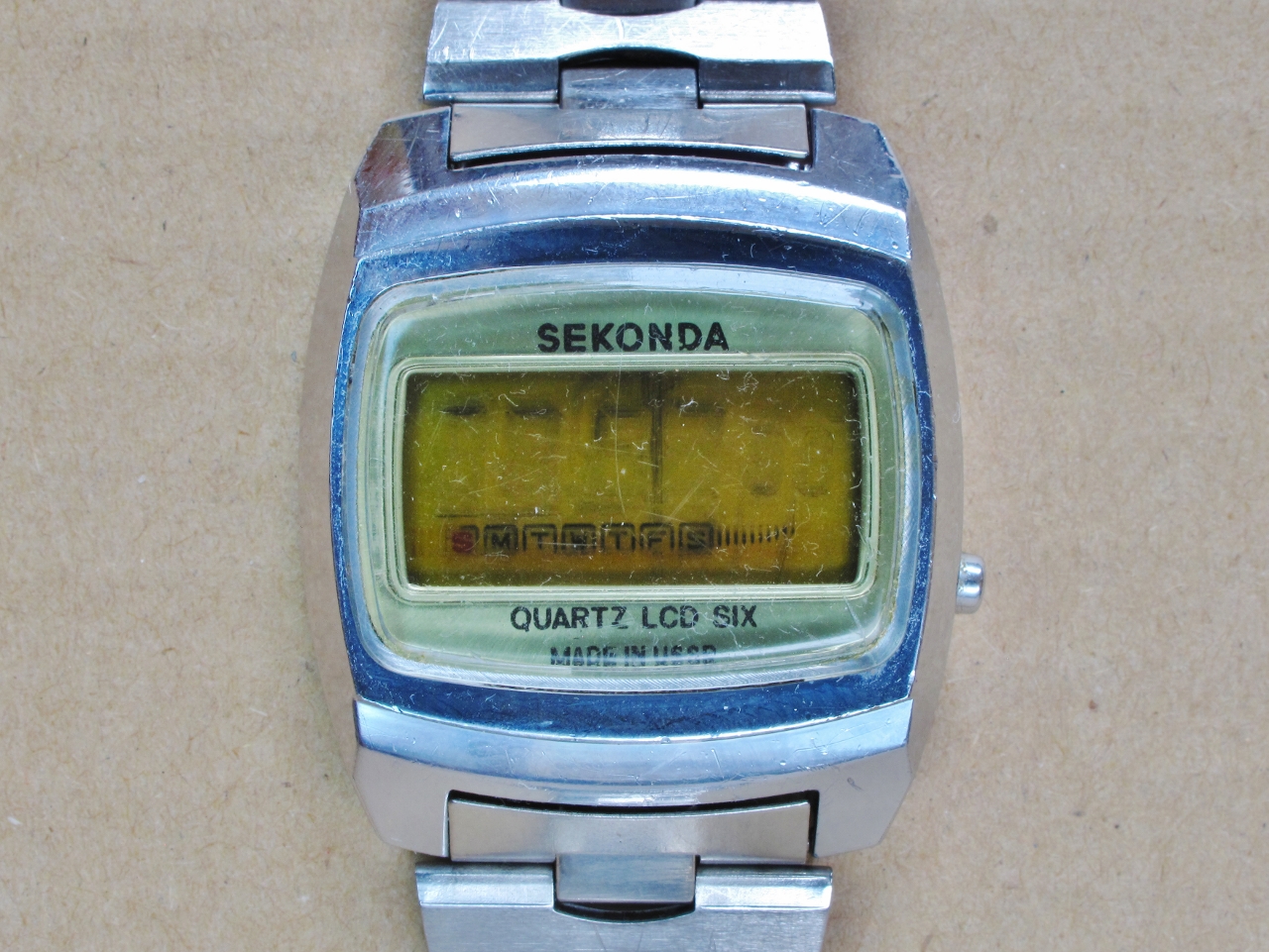

Вот купил по случаю. Экспортная Электроника!! Оригальный браслет с надписью Stainless Steel.
Открыл, почистил, вставил батарейки: работают! Но.
Идут в два раза быстрей чем надо и кнопки не делают ничегошенки.

для начала сделайте контакт с "+" на корпус часов - тогда будут работать кнопки.и прочитайте тему по электронике 202

asd123 Замените кварц и соедините "+" с корпусом.
P.S. Жаль ЖКИ, такой найти настоящая проблема.

Для интереса, на кварце напечатанно 7-77. Это значит часы примерно 77 года?
На ЖКИ написанно ЧИЖ9. Это вобще стандартный ЖКИ, или только с латиницей? Кстати а есть ссылочка к теме про Э-202 пожалуйста?
Только не ЧИЖ, а ЦИЖ. ЦИЖ-9 - стандартный тип индикатора для этой модели.

Занятно, на стандартном индикаторе Воскресенье в конце недели, а на этом - в начале... Основательно подошли к экспортному варианту :-)
