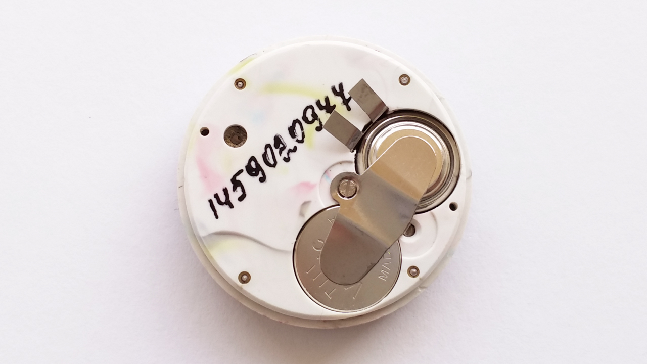

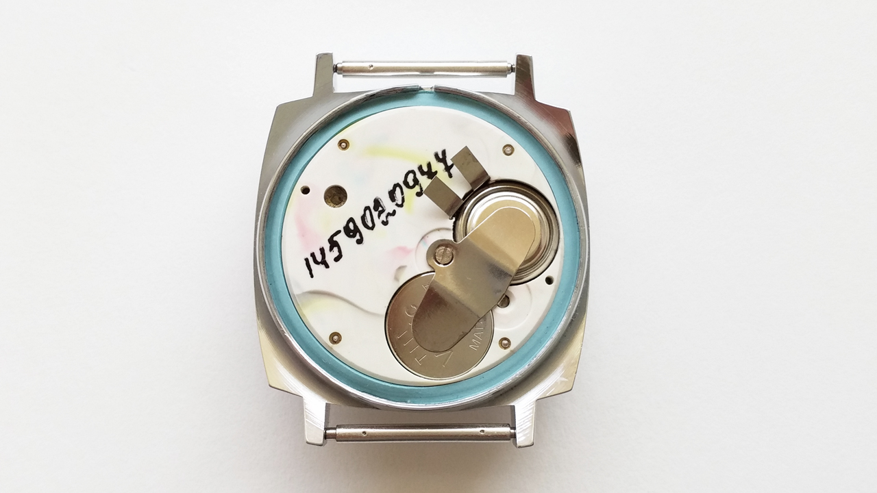

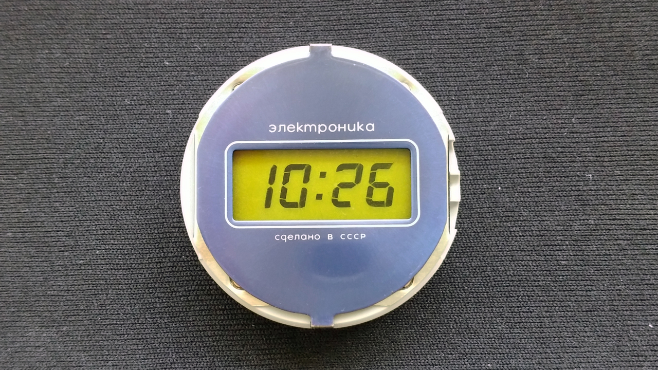

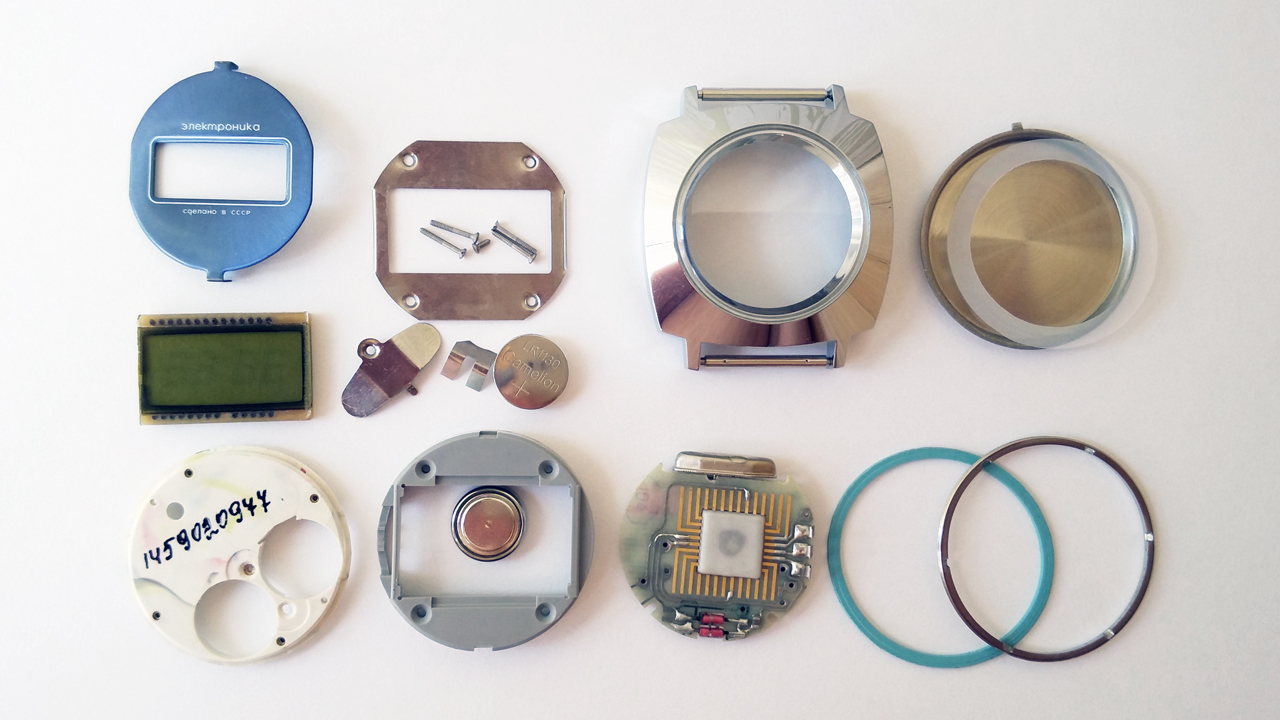

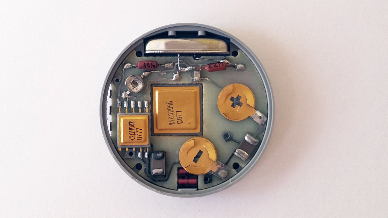

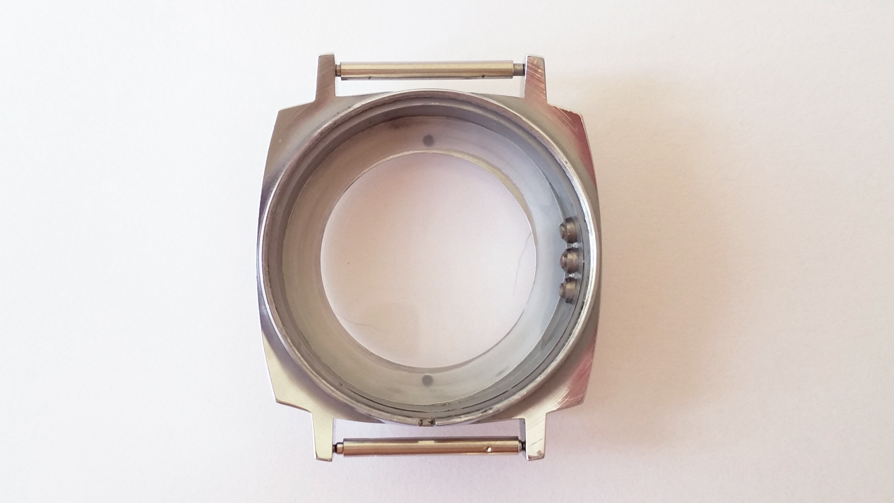

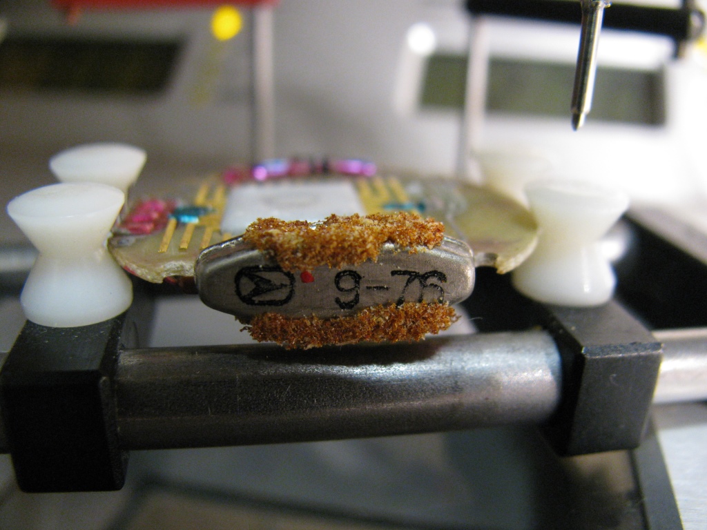

Вот и я стал обладателем этих замечательных часов. Благодарю Олега (Slepoy) за презентованный экземпляр. Часы пришли в очень достойном состоянии, но я не удержался чтобы их не разобрать, посмотреть конструкцию и провести косметический сервис. Предоставляю небольшой фотоотчёт.
Электронный модуль 1977 года выпуска. Это сейчас самые ранние часы, которые есть у меня в коллекции.
Фото 1, 2 - что есть в наличии. Был ещё кусочек поролона, подложенный под кварц, но при разборке он рассыпался в труху. Из надписи на пластике, последние четыре цифры, видно что модуль выпущен в сентябре 1977г. По надписям на ЖКИ и микросхемах тоже чётко просматривается 1977 год. Плату промыл спиртом.

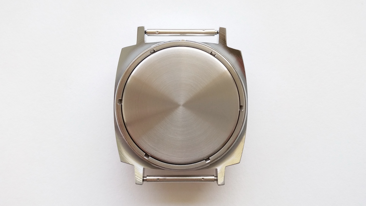

Фото 3 - возле контакта минус наклеен кусочек полиэтилена, чтобы не было случайного замыкания батарейки.

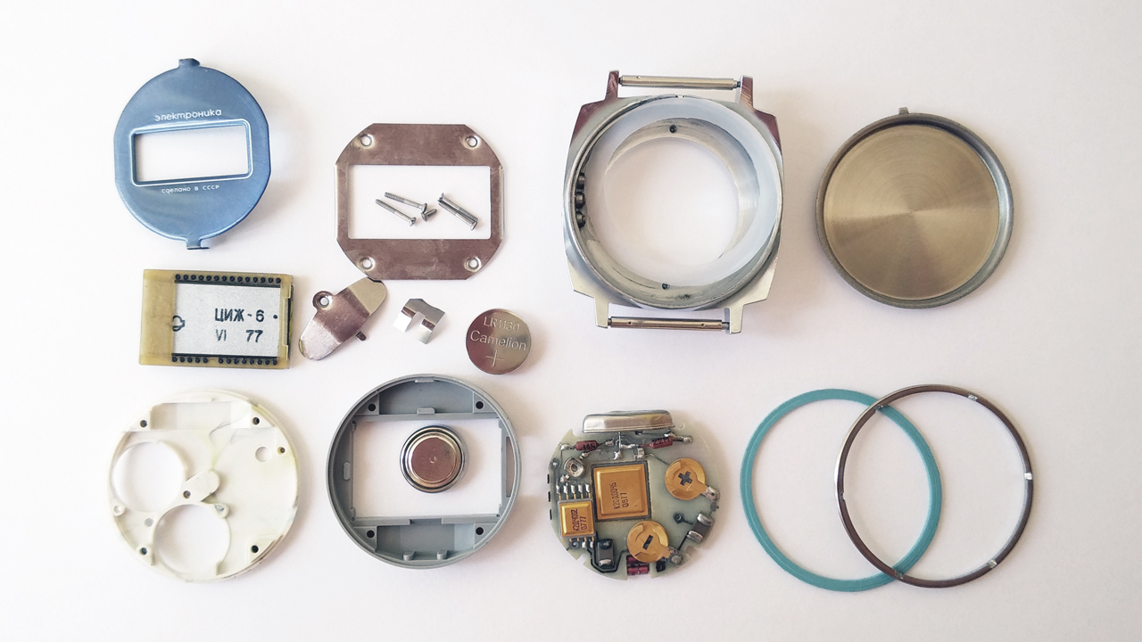

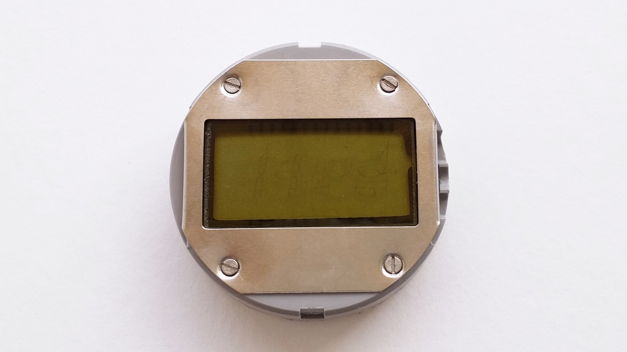

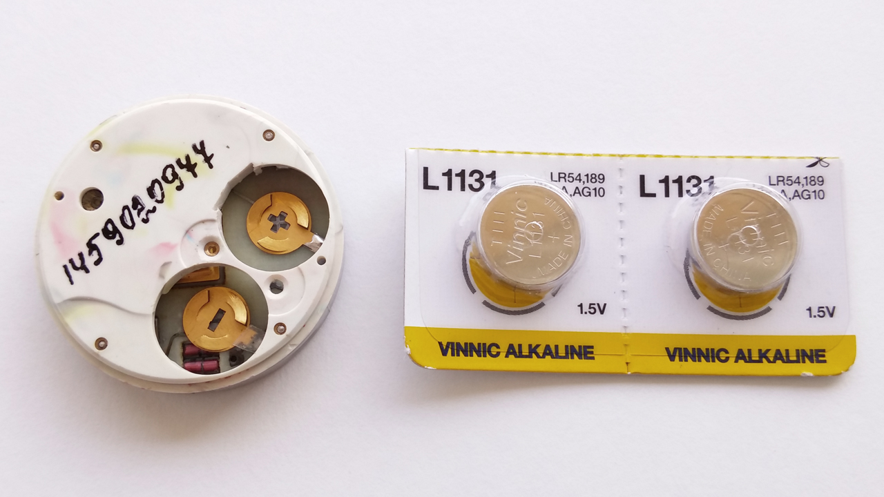

Фото 4-8 - сборка модуля и замена батареек. ЖКИ имеет небольшие следы испытания временем (Фото 5). Но для возраста 38 лет, на мой взгляд, это очень хорошее состояние. Измеренный потребляемый ток модуля - 9,8 мкА, что является нормой.
Фото 9 - перед установкой модуля в корпус, ложу внутрь полиэтиленовое кольцо, чтобы в будущем не было никаких проблем с циферблатом.
Фото 10 - модуль в корпусе с уплотнительным кольцом. Пружинящий контакт на крышку (чтобы работали кнопки), находится на плюсе правой батарейки.

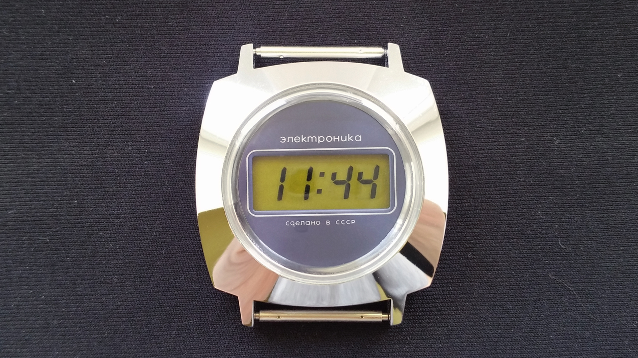

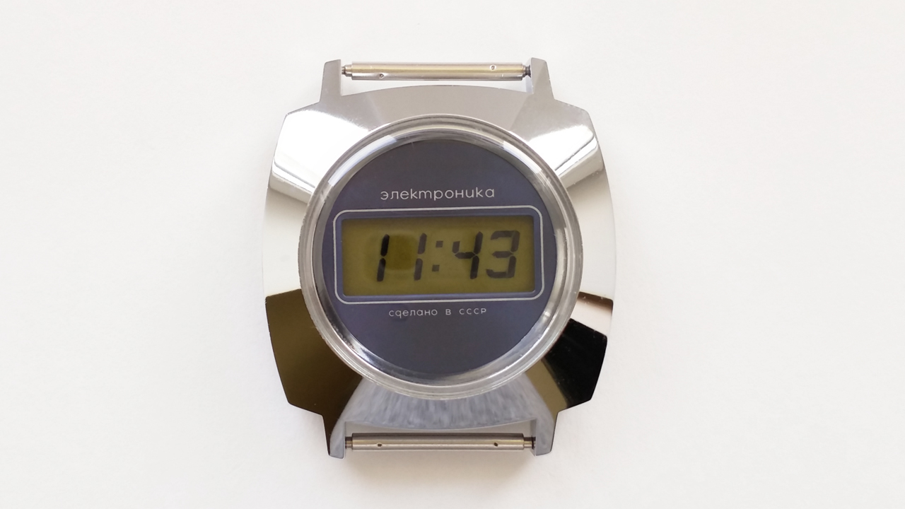

Фото 11-13 - и вот они любимые, Электроника 3049 (Б6-02).

С дисплеем очень повезло - чаще всего дисплеи тех времен или выжженные в хлам, или потребляют 5..10 мкА вместо 1..2 мкА.

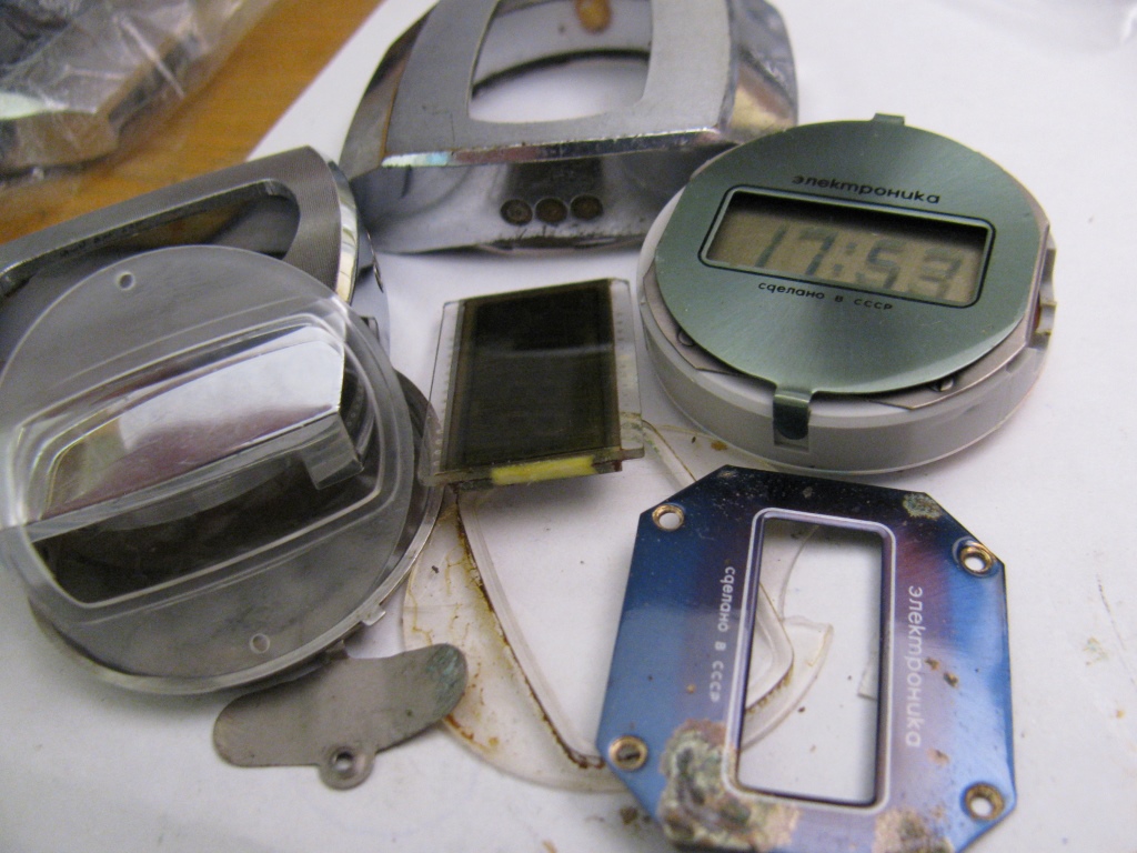

Сообщение от niknk2020 Посмотреть сообщение
...Часы пришли в очень достойном состоянии...
Мистика какая-то, небыло у меня в таком сохране. Спасибо за отчёт, очень подробно и интересно.

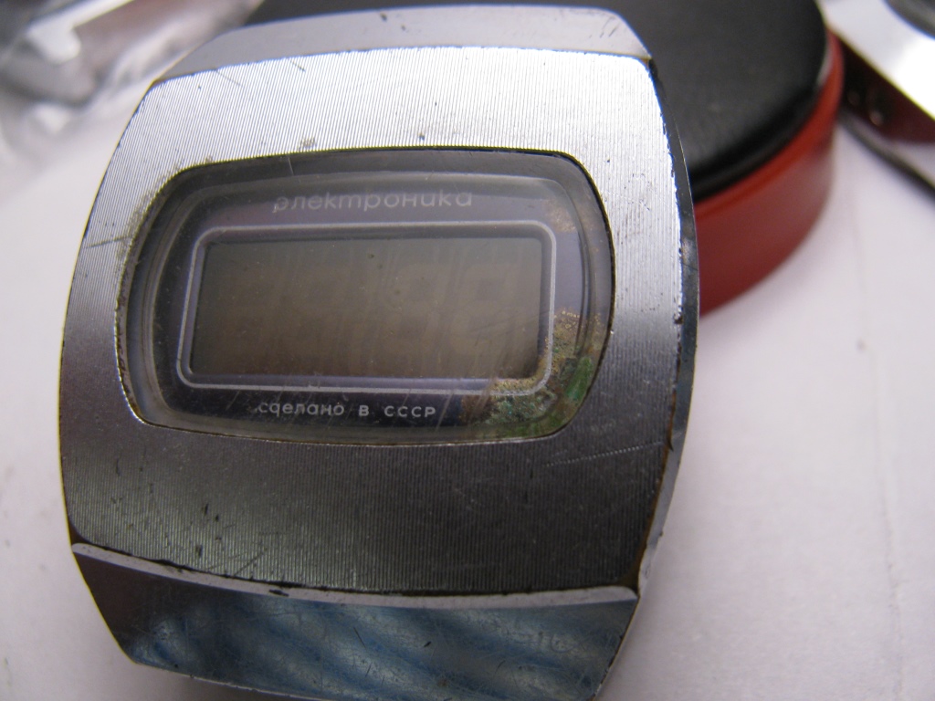

Вчера получил в подарок "кирпич" 76 года, состояние безнадёжное, но....у меня есть валенок.

Сообщение от Melnikov Evgenyi Посмотреть сообщение
Вот мне бы такой валенок!
Это было уже в самом носке или носе, последний корпус, ЖКИ, стекло и маска.

Сообщение от ymba1 Посмотреть сообщение
не понял, а как валенок оживил маску?
Один для полировки, а во втором склад.

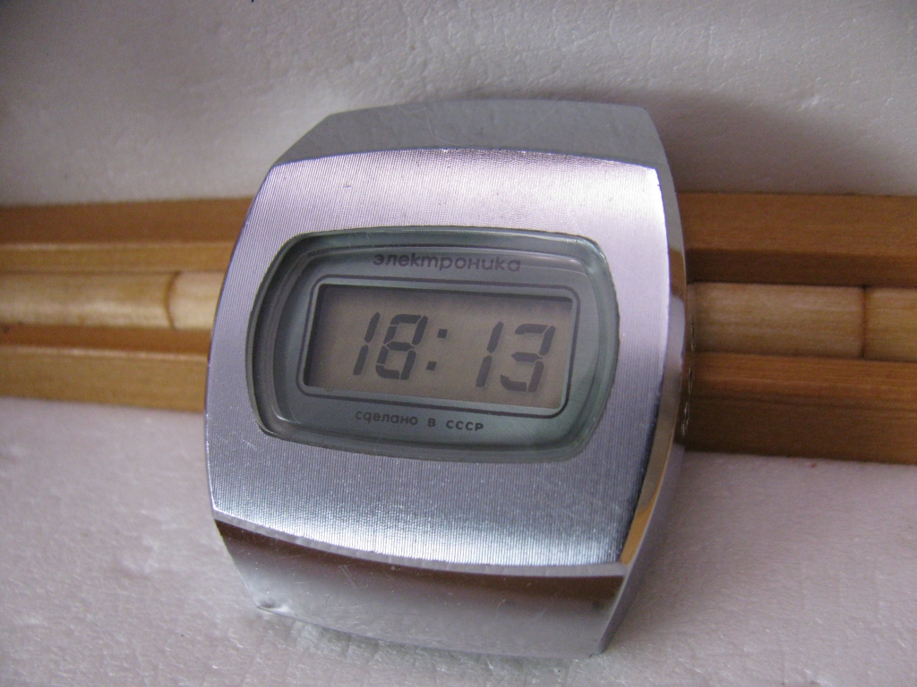

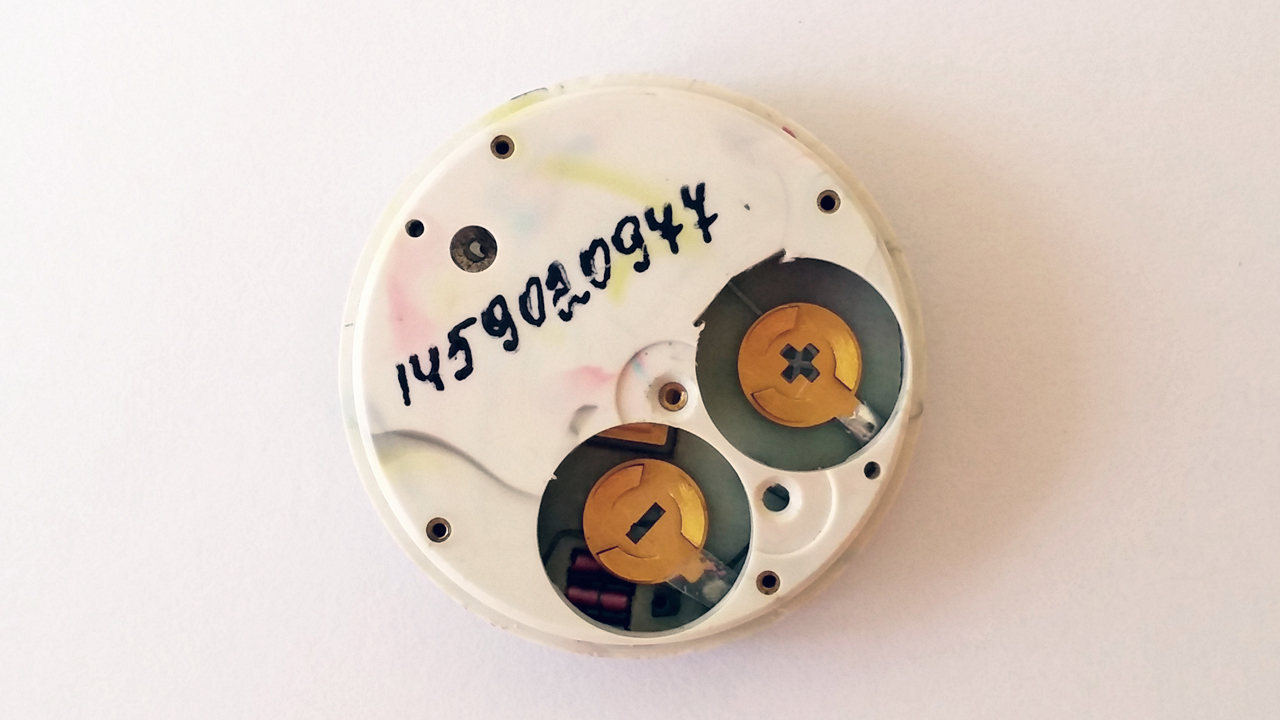

Сначала подумал было, что корпуса сходные. Но как видно, даже стекла разные. Оба механизма без токопроводящих резинок - с контактами в основах. Март и май 76 года. Желтая имеет маркировку AU10, а также крышку-хлопушку. Нестандартные ушки 22 мм видимо были искривлены дугой - обычные прямые ушки в корпус не встают.
