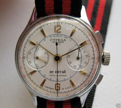

Яркость красок - не аргумент. Не известно, как они выглядят вживую, эти часы. На фотографии краски можно сделать любыми, даже обратными Чтобы понять наклеены метки, или нет, надо посмотреть на цифер сзади. Короче, как я и думал, то что циферблат китайский, Вы заключили из того, что он очень уж новый Весомо...
Вот же-ж, на цифере прямо так и написано, что не китайский!!!
А Вы "Цвета, патина"

Да я не спорю, что новодельный циферблат. Мне аргументы кажутся стрёмными. Вот то что форма меток несколько иная, это да Просто предложили такие часы, правда вдвое дороже Помоему тоже цифер новодельный, уж очень не юзаный

цифер новодельный, стрелки от других часов, головка от других часов, механизм экспортный от других часов ( на стрелах с кириллицей на цифере - на механизме стояло 19 КАМНЕЙ а не 19 JEWELS) - корпус и механизм с этим цифером и стрелками не были рождены вместе.
