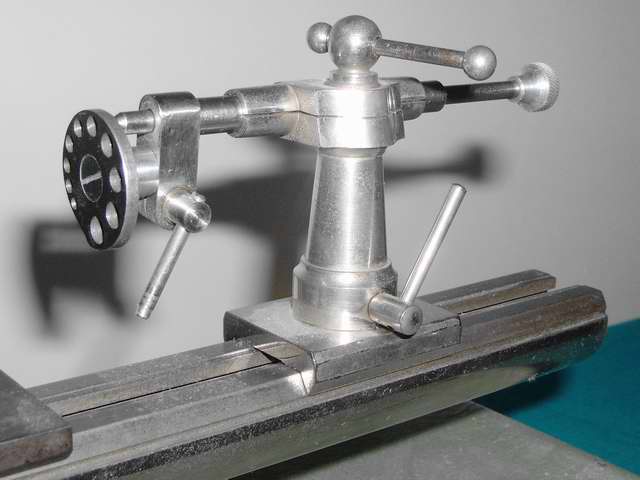

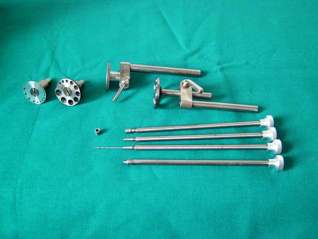

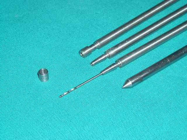

Доброе утро, Невен.
Метод известен, конечно. Кстати, существует прибор который поставлялся в комплекте с часовым токарным станком. На моем сайте я показал прибор который был с моим Favorite II и с Boley & Leinen от которого картинки ниже.
К сожалению, этот прибор нельзя использовать с сверлами мелкого диаметра, где оси диаметром не боле чем 0,3 - 0,5 мм, и когда надо сверлить отверстие диаметром 0,10 - 0,25 mm. Например когда надо заменить сломанную нижнюю цапфу, секундного колеса наручных часов с боковой секундной стрелкой.
Но, если бы центр определить штихелем, то является возможным сверлить отверстие диаметром 0,08 мм, держа сверло в ручных тисках без использования задней бабки.
С уважением, Душан

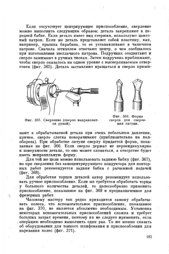

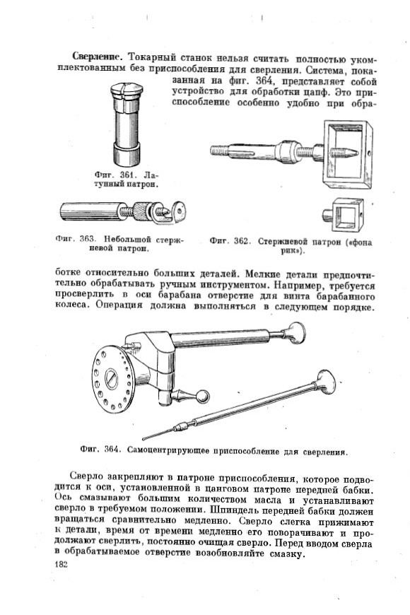

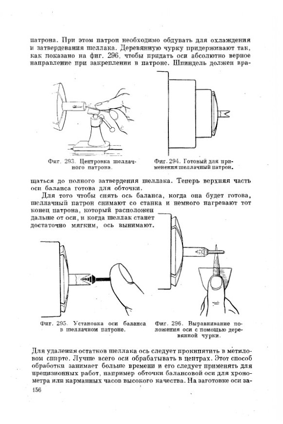

Вот для начинающих,
Полностью объяснено на русском языке, в книге от Donald de Carl, как показано на двух страницах ниже, плюс показано как сделать коническое отверстие в двух самый нижний сканированных страниц.
Чтобы посмотреть видео, как это делает Bob Tascione, самодельным прибором, нажмите здесь.
С уважением, Душан
