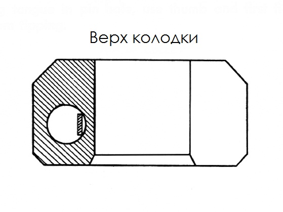

Также, является возможным определить направление волосной пружины просмотром колодки волоске, как показано на рисунке.
С уважением
Душан
