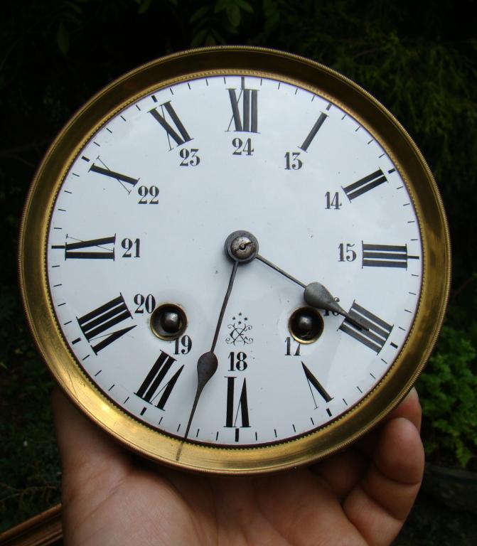

помогите определить
добрый вечер друзья!часы обычные ,клеймо многоликое ,кто производитель ?
Вот еще такие (нелюбимые) часы братьев, на реставрацию, хочу купить !!!только за маятника и циферблата.
