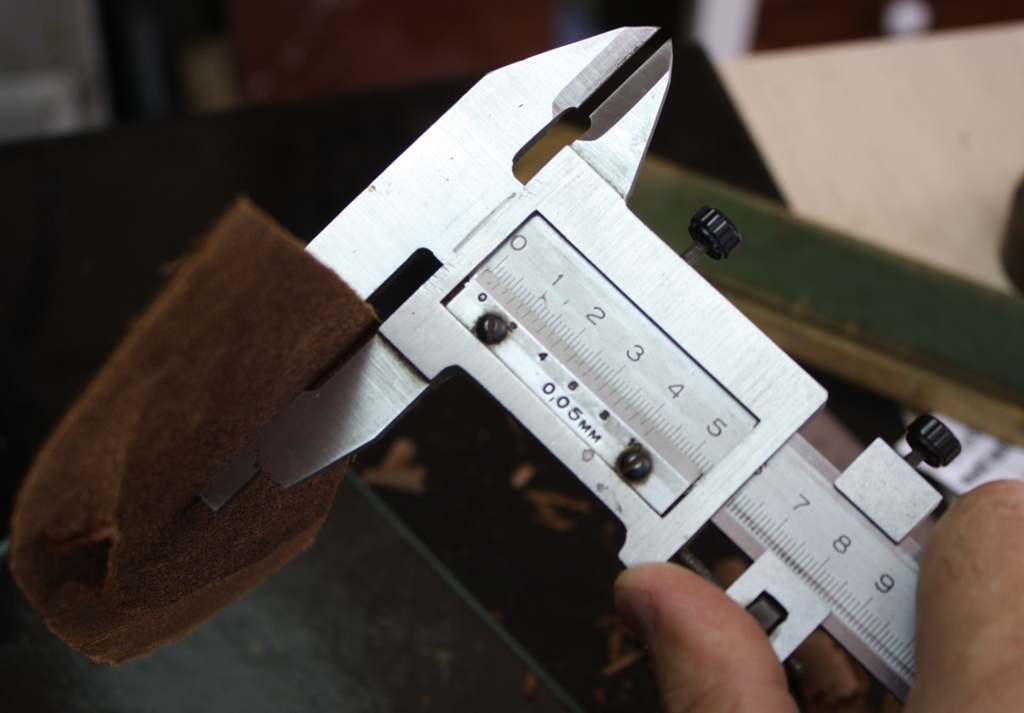

Всем,здравствуйте.Наверное многим будет интересно знать, что в качестве боковинок при пошиве обуви, по технологии, должны использовать плотную ткань бязь ,корд и т.д. ,которые не растягиваются ни вдоль ни поперек или незначительно. На западе мастера (они это показывают) в качестве боковинок используют подкладочную кожу (остатки после кроя).Если даже десять слоев кожи положить,все равно такого эффекта не будет.Только при использовании плотной ткани в совокупности с задником и подноском из подошвенной кожи, обувь будет долго сохранять свою первоначальную форму. Использование ткани в качестве боковинок довольно хлопотное дело. Края ткани нужно срезать ножом на нет, это довольно неприятная процедура в отличии от работы с кожей .И еще ткань плохо укладывается особенно с внутренней стороны .Из этого вывод: много отнимает времени.И так же много времени отнимает обработка задников и подносков из подошвенной кожи, поэтому они часто используют обычную кожу, а то и вовсе искусственный материал как при пошиве массовой обуви.
Вот фото:
ID:	1012402   Нажмите на изображение для увеличения
ID:	1012403   Нажмите на изображение для увеличения
ID:	1012404   Нажмите на изображение для увеличения
ID:	1012405   Нажмите на изображение для увеличения
ID:	1012407   Нажмите на изображение для увеличения
ID:	1012408   Нажмите на изображение для увеличения

Всем, здравствуйте.Мы с сыном сшили три пары одинаковых заготовок верха обуви,фото двух готовых пар я выложил в своем альбоме. В обоих случаях заготовки пришиты вкруговую двойным швом,где каблуки у одной пары из пробкового дерева и обтянуты коричневой кожей,а у другой пары наборный каблук со вставкой из пробкового дерева.При своей легкости задняя часть этих двух пар выглядит немного громоздко .Поэтому эту пару я прошил двойным швом только чуть далее пучков ,а заднюю (геленочную и пяточную часть) к стельке прошивным встречным швом , для этого пришлось снимать обувь с колодки.Каблук из пробкового дерева и обтянут кожей.Думаю мы нашли удачный вариант пошива данной модели. Все швы выполнены вручную без применения швейных машин включая верх.
ID:	1012722   Нажмите на изображение для увеличения
ID:	1012723   Нажмите на изображение для увеличения
ID:	1012724   Нажмите на изображение для увеличения
ID:	1012725   Нажмите на изображение для увеличения
ID:	1012728   Нажмите на изображение для увеличения
ID:	1012729   Нажмите на изображение для увеличения
ID:	1012730   Нажмите на изображение для увеличения
