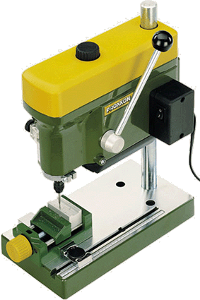

Купите станок и не парьтесь, типа вот такого.
Но все равно сверла - расходный материал, надо смириться.
