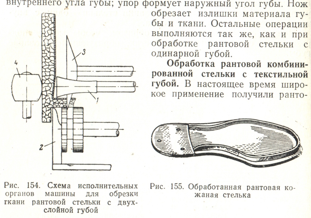

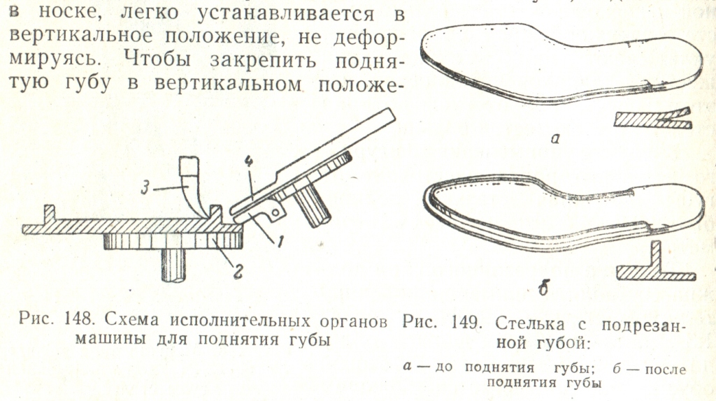

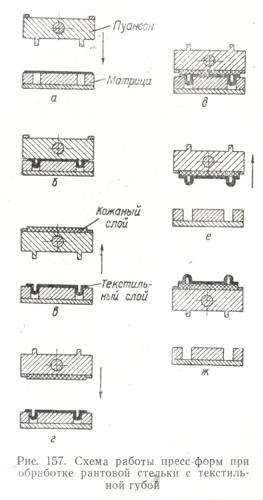

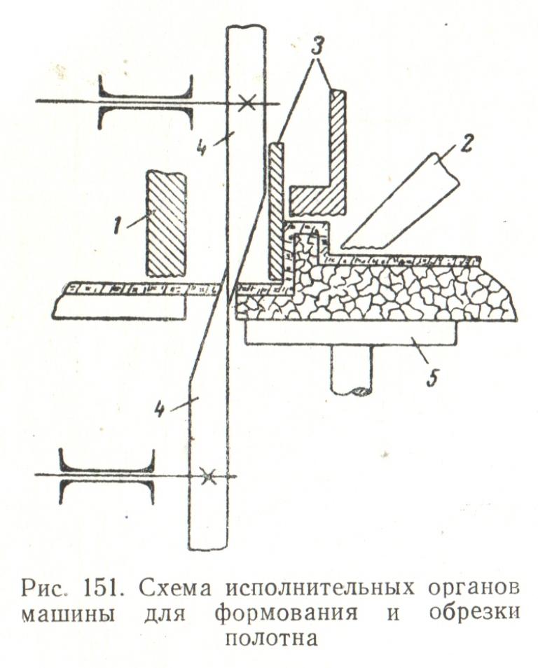

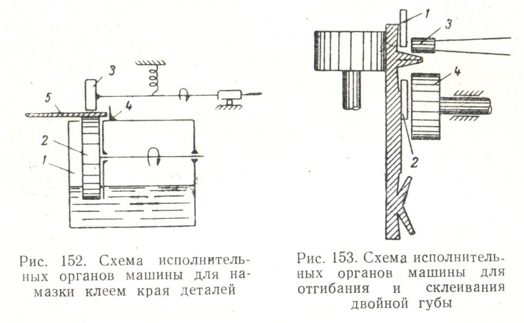

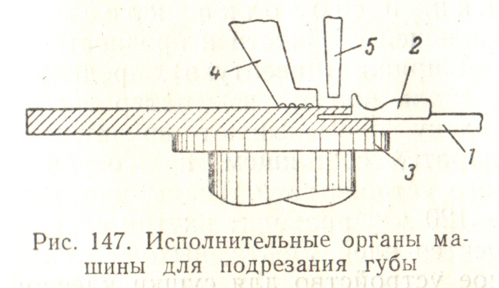

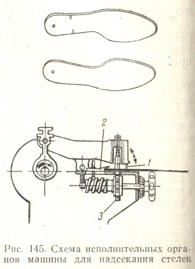

Всем здравствуйте.Продолжу о рантовой обуви , точнее о подготовке стельки для вшивания ранта при механических методах пошива рантовой обуви.Хочу отметить и обратить ваше внимание какая трудоемкая работа и какие сложные механизмы были задействованы при производстве рантовой обуви в середине 20 века.
