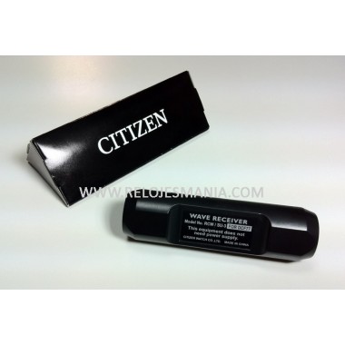

А какая нужда вас заставляет лезть в них в воду ,просто проверить ? У меня был случай купили приятелю часы и я их решил проверить бросил в ведро с водой,на утро все стекло запотевшее мне пришлось отдавать деньги за часы приятелю ,а часы забрать и заниматься ими самому.
Отвечу вам за vikentiy. Да в наших краях работает,да и в ваших тоже ! Вот с такой штукой на все 100 %,хотя работает и без нее ! Нажмите на изображение для увеличения

Беспроводной усилитель сигнала?

Резонансный контур. С ним работает лучше. Похожую штуку можно сделать самому.В ветке Касио посмотрите, там есть что почитать по этому поводу. http://forum.watch.ru/showthread.php?t=51509
