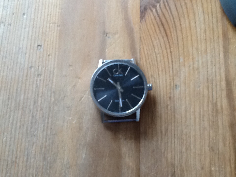

Есть женские часы CK Postminimal, умерла батарейка (и кожаный ремешок тоже порвался).
Долго лежали без дела, решил их реанимировать. Вскрыл, но номер батарейки скрыт за белым пластиковым "козырьком".
Буду благодарен за информацию о батарейке, а также совету по замене - пока не понимаю, как снять белый пластиковый элемент.
Посылаю фото, извините - не в фокусе, старым iPad снимал.
В сети не нашел информации. Даже номера такого не нашел, везде номер К76221 07 почему-то. Часы покупал из Америки лет 5-6 тому назад.
Заранее всем спасибо!
Второй этап - это поиск ремешка, оригинальные есть за границей, но слишком дорого.

батарейку попытался выковырнуть, но не смог - она углублена в этой пластиковой накладке, а сверху прикрыта "козырьком".

Снимите белый пластиковый ободок пинцетом или подцепите шилом. Он никак не закреплен и легко вынимается с совсем небольшим усилием. Когда будете вынимать ободок - чем-нибудь придерживайте механизм (желательно в том месте, где нет никаких элементов на плате).

А если этот пластиковый ободок закреплён намертво, то просто обломите часть (оставшаяся часть будет держать батарейку) пластикового язычка закрывающего батарейку. Как на фото:

Пластиковый ободок не получилось выковырнуть, выковыривается всесте с механизмом только :-)
Попробовал второй вариант, отломать "козырёк". Его не пришлось ломать, он эластичный. Отогнул - и вуаля, батарейку удалось достать. Это оказалась Renata 364.
Всем ещё раз спасибо!
