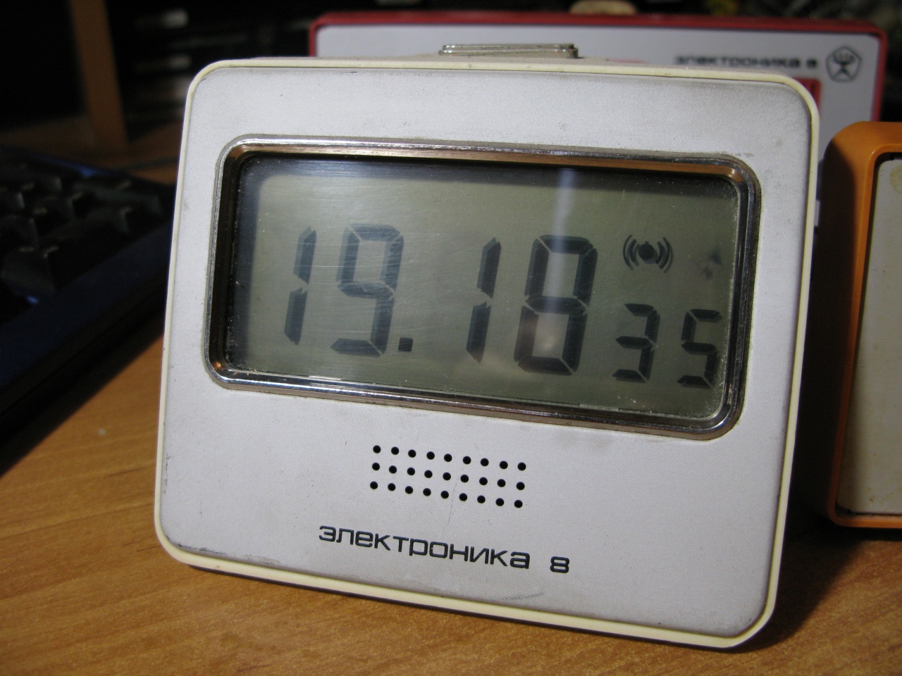

Э-8 встраиваемая была минимум с двумя типами дисплеев. С большим ИЖЦ5-6/7 с жесткими выводами и неизвестным на резинках (возможно ИЖЦ30-6/7). Тот на резинках, что в моих часах стоит не похож формой цифр с тем что у оро1234 на фото, хотя по выводам может и одинаковы.
Вот у таких вроде такой же дисплей стоит

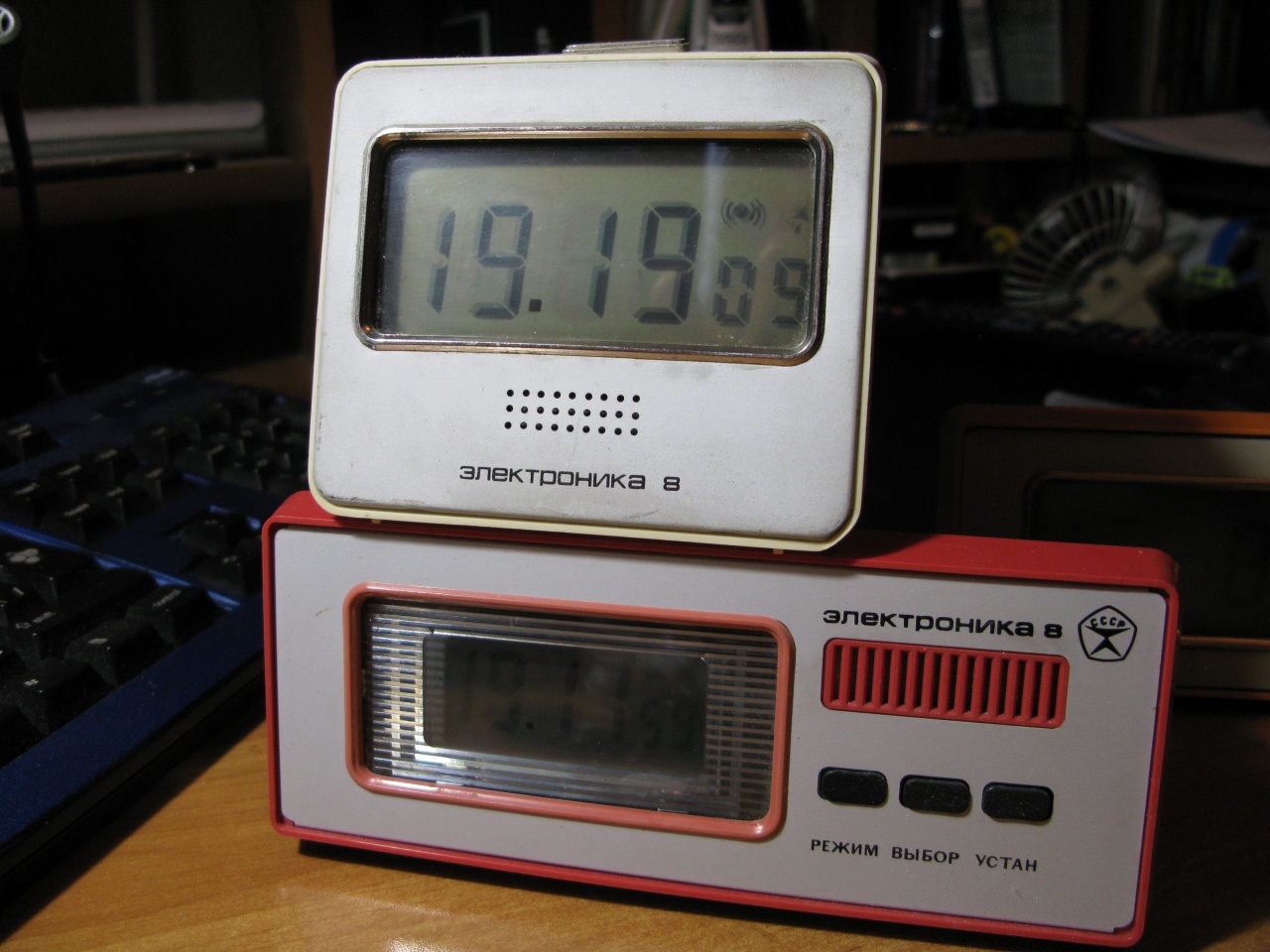

Сообщение от V2200 Посмотреть сообщение

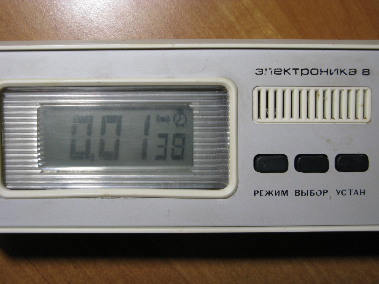

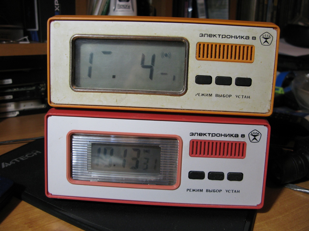

То то и оно. Да, было два типа дисплеев. Более ранний с жёсткими выводами, а на резинках появился позднее, и скорее всего заменил первый в производстве "Электроники 8". С жёсткими выводами по размерам значительно больше дисплея на резинках. Производители не стали менять конфигурацию корпуса, а просто сделали рифлёную вставку под размеры нового дисплея.

Вверху с дисплеем на жёстких выводах.
И ещё одна с дисплеем на жёстких выводах
ID:	988902 Нажмите на изображение для увеличения

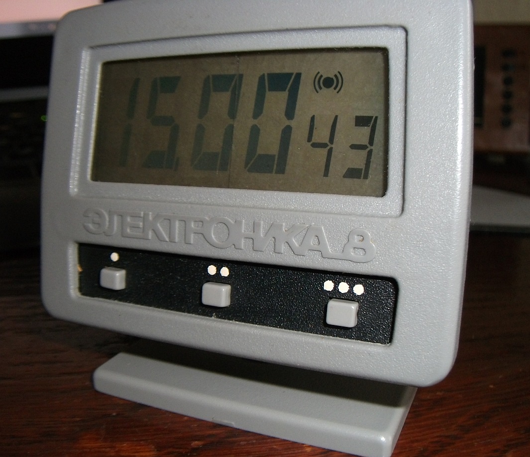

Между дисплеями есть отличительный момент. У большого, разделительная точка является рабочим сегментом. У маленького эта точка сразу нарисована на дисплее.
И ещё одна такая, вот у неё конфигурация сегментов несколько иная, именно такая как у opo1234

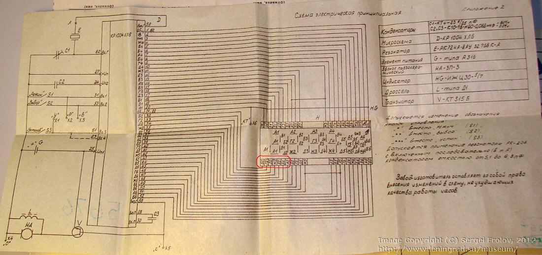

Первые семь нижних контактов дисплея отвечают за вторую цифру
Ну, и пайку микросхемы можно проверить - вдруг чего отошло

Если нет строго одной цифры (а не отдельных сегментов) - с большой вероятностью сгорел дешифратор в микросхеме.
У моего большого тоже точка нарисована

Кстати графика сегментов на последней "Электроника 8" (белый корпус) интересней, чем на других аналогичных (оранжевый корпус), мне по крайней мере больше нравиться. Но вот только работать она у меня не желает. Когда вставляю батарейки может запуститься, даже время выставить успеваю иногда, какое то время работает и потом тухнет. Всё уже перепробовал. Где собака зарыта? Для фотосессии она включилась, позволила милостиво себя снять и опять благополучно потухла.
У большого дисплея точка тоже нарисована, эта микросхема вообще не предусматривает вывод точки. Аналогично в Электронике 208М.
