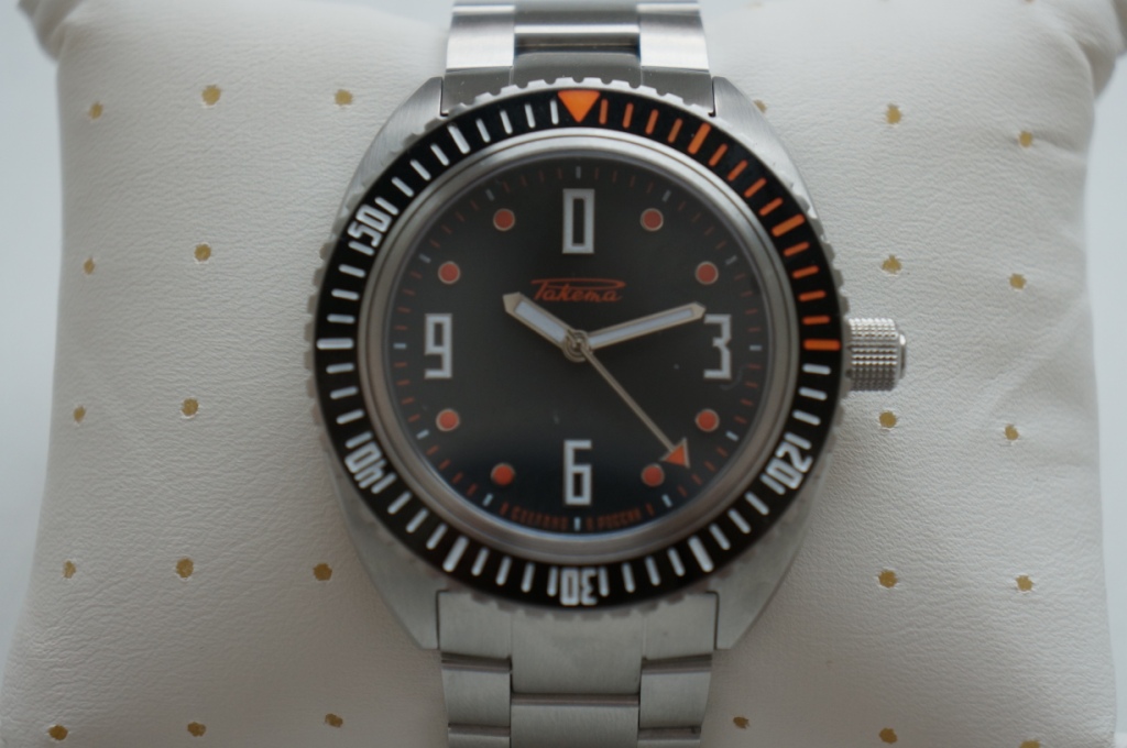

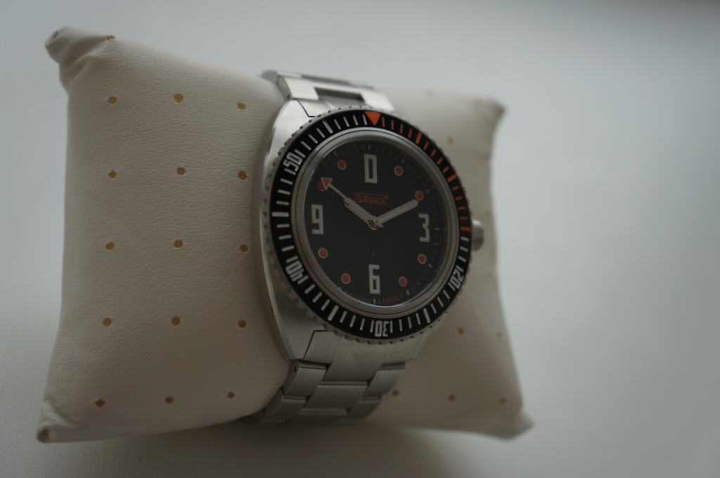

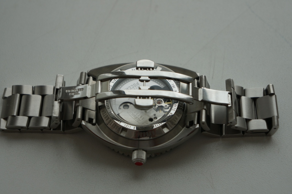

Сегодня забрал заказанный мет. браслет! завтра поеду устанавливать, надо еще по руке подогнать...самому не охото царапать..
итого:
ракета амфибия + 4 костюма(тряпичный, кожанный, силикон, железо)=56 тыс! как то так!

если стоит выбор на каком браслете брать...берите сразу на металле...он стоит того...а остальные потом докупите!
