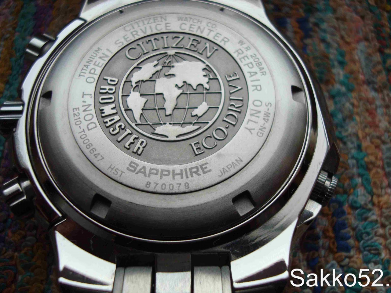

У меня в браслете втулки есть. Возможно произошли изменения с годами в браслетах. Нажмите на изображение для увеличения
ID:	884545 Вот с такой надписью JAPAN ,я часов на форуме кроме моих больше не встречал! Все остальные с надписью Movt Japan.

Вот и выяснилось маленькое расхождение. У меня нет втулок и номер часов более длинный 301020031 и надпись movt. Почему и возник вопрос о стране финишной сборки.
Зы после хронометра тиссо тихо балдею от качества сборки и точности хода. Одним словом шикарные часы, и не смотря на маленькую руку 17см обхватом пришлось удалить только 1 звено, причем на ремешке с одной стороны было 7 звеньев а на другой 8... наверно для такой именно процедуры.
ззы как я понимаю 2013 год январь месяц дата выпуска?

2013 год. Октябрь. О-октябрь,N-ноябрь, D- декабрь. Если бы был январь,то после 3ки стояло 1.
