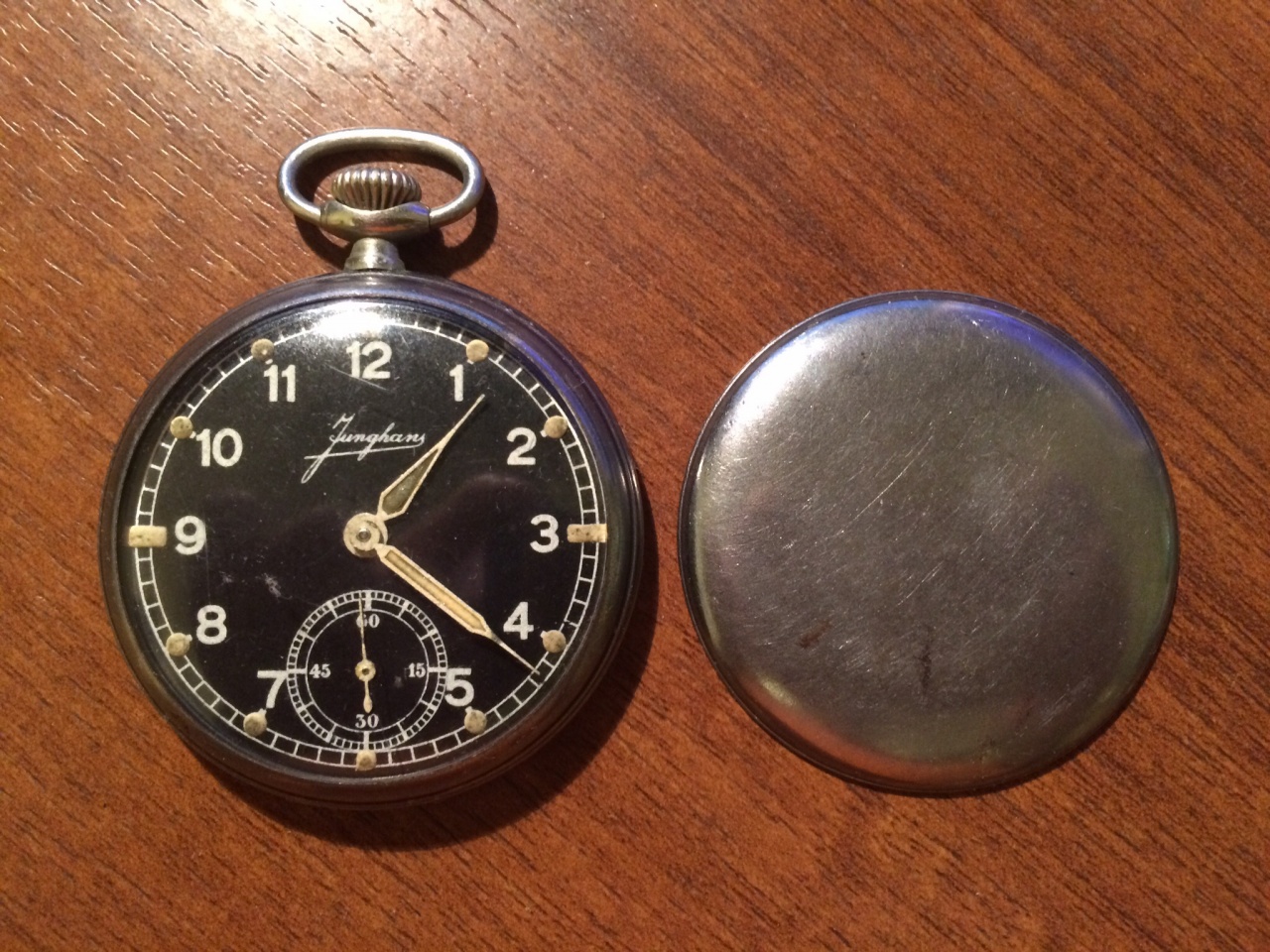

Помогите определить что за часы?
Ну и если знаете где можно такие отремонтировать в Москве - тоже буду признателен за подсказку.

Поаккуратнее с ними ,они радиоактивные,ремонт дорогой, будет сравним по стоимости с часами,если в специализированном сервисе делать ,например в Точном ходе на Нагорной,а что с ними опишите,почему на ,Ваш,взгляд не идут.

qwerty987, а почему они должны быть радиоактивными?
Была сломана ось маятника от удара, ремонтировали, но сделали плохо- часы походят немного и останавливаются.
Часы деда - со времен ВОВ еще у него. Ему они дороги как память. Во сколько вы думаете может встать ремонт? Ну и если стоимость можете оценить- будет любопытно)

Сообщение от MrXameli0n Посмотреть сообщение
Радиоактивная светящаяся краска http://german242.com/articles/radiation/radiation.htm

Не могли бы Вы написать точно: 46b..?

ну про люминофор почитаете а по ремонту так на вскидку ось баланса дешевле 5тыр вряд-ли кто возьмется точить ,ну и репассаж еще 3-5,итого 8-10 тыр,ну может за 7 кто сделает,часы с большой натяжкой 10тыр обслуженные причесанные

alexm441051 47b/1 159989

Да, конечно, 47..Тогда, что там за точка над / ? Или, просто дефект фото?

alexm441051, судя по фото, что сейчас у меня- там дефект металла. Сегодня вечером рассмотрю подробно

Сообщение от alexm441051 Посмотреть сообщение
Нет там никакой точки. Там есть незначительный дефект металла, а не фото.
