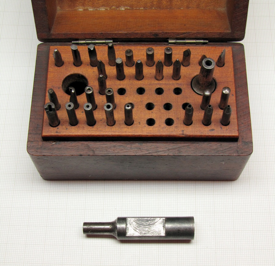

Название: Old staking tool set.jpg
Эти 2 пользователей сказали Спасибо! Душан Грујић за это сообщение:
Anth (11.03.2015), Slepoy (13.03.2015)

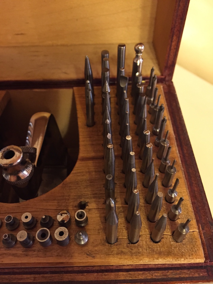

Название: K&D Inverto Staking Tool 01.jpg
ID:	945375   Нажмите на изображение для увеличения
Название: Boley & Leinen 01.jpg
ID:	945376   Нажмите на изображение для увеличения
Название: Punzoniera Orologiaio F.lli Bonelli - img 04.jpg
